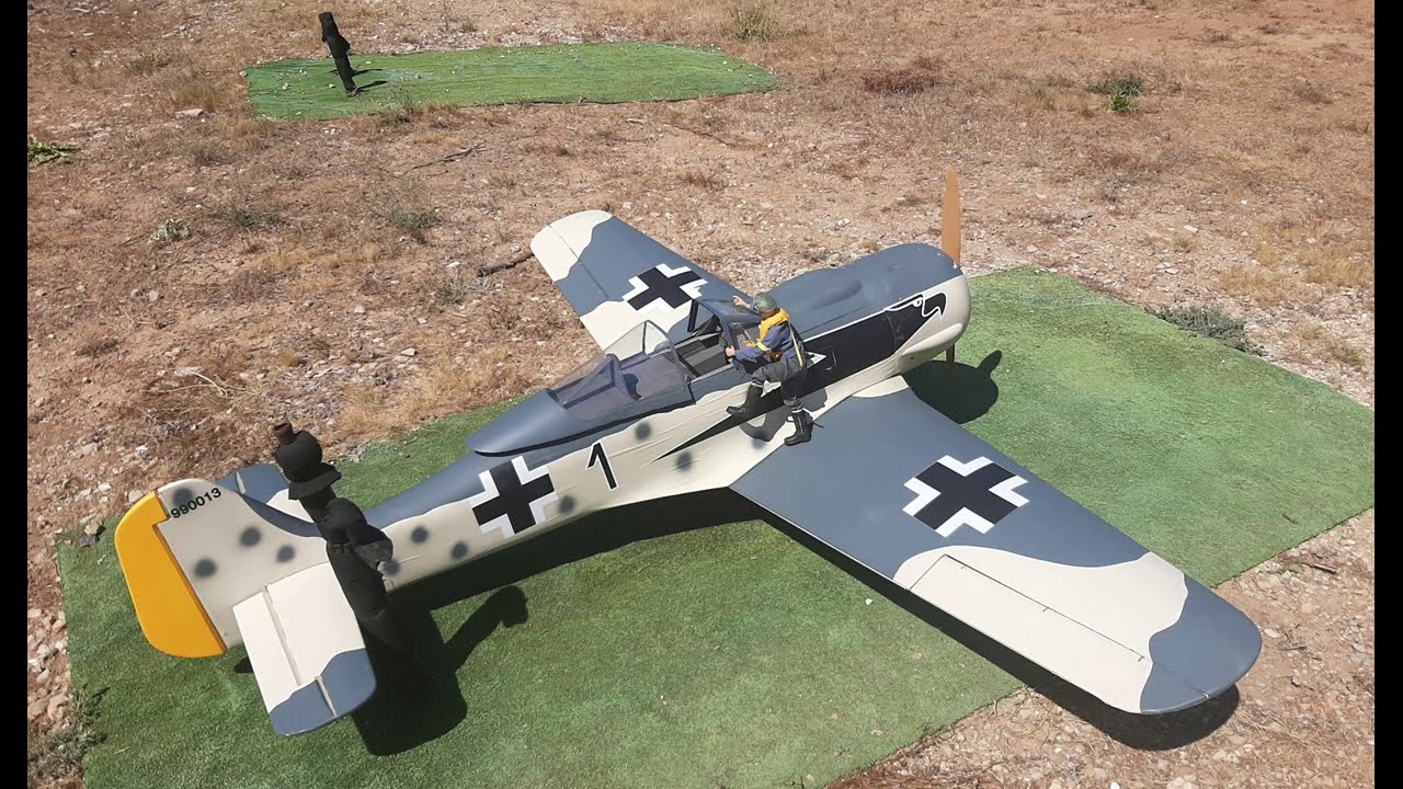

Elle était attendue, la voila, la vidéo du vol du FW190
Cool la vidéo Patoche :+1: :+1:
J’ai enfin pu l’exporter :smiley:
Joli vol en tous cas exécuté d’une main de maître.
ça rappel une vidéo que Denis a posté récemment non ?
C’est pas au point les trains sur les FW 190 on dirait :wink:
Sinon, la technique de poser l’avion par morceaux, je ne connaissais pas, un coup tu poses une roue, puis le reste :rofl:
Décidément ce train rentrant te joue des tours
C’est terrible d’essayer de poser un avion aussi lourd qui a des jambes de libellules…
Mais a la base il y avait 2 soucis : la jambe gauche s’est desserée et avait pivoté à 90°, déjà l’attero était compromis…
Mais aussi, le moteur qui tournait super bien au ralenti au sol, s’est retrouvé à un regime ralenti beaucoup plus haut en vol !
J’ai galéré pour le trimer sans risquer de caler. Je ne comprends pas comment il y a pu y avoir une aussi grande différence de regime ralenti entre le sol et le vol. Faudra qu’on m’explique…
Bon, l’essentiel c’est qu’il n’a que très peu de bobos. Il revolera très bientôt

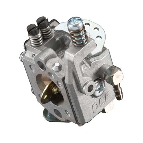

Sur ton DLE, as-tu le capot d’origine sur le carburateur Walbro ou celui « upgradé » fabriqué par Olivier ROGEAU ? Si tu as ce capot, vas-tu chercher ta prise d’air derrière la cloison parefeu afin d’éviter les remous d’air ?
Tout a fait, j’ai la modif de Rogeau, la durit est amenée dans le fuselage
Ça soufflait non ?
Oui, une petite brise marine
Peut-être pourrais-tu contacter Jordan qui est assez « affûté » sur la carburation essence.
Il te vérifierait le tarage ressort ainsi que l’état des membranes qui peuvent être défectueuses même si elles ont été changées il y a peut de temps.
Les membranes ont au moins 2 ans, c’est peut-être ça alors ?
A voir, autres vérif que tu peux faire une fois le capot moteur enlevé, vérifier que le volet de starter se verrouille bien en position ouverte (horizontale) et que celui-ci n’a pas de jeu sur son axe ce qui aurait avoir pour conséquence s’il faisait une légère inclinaison, d’enrichir ton mélange et d’accélérer le moteur.
Je pense à çà mais… ???
Je m’orienterais plutôt vers la solution précédente, nettoyage, tarage et kit de réfection carbu
carburateur-dle-3035ra
