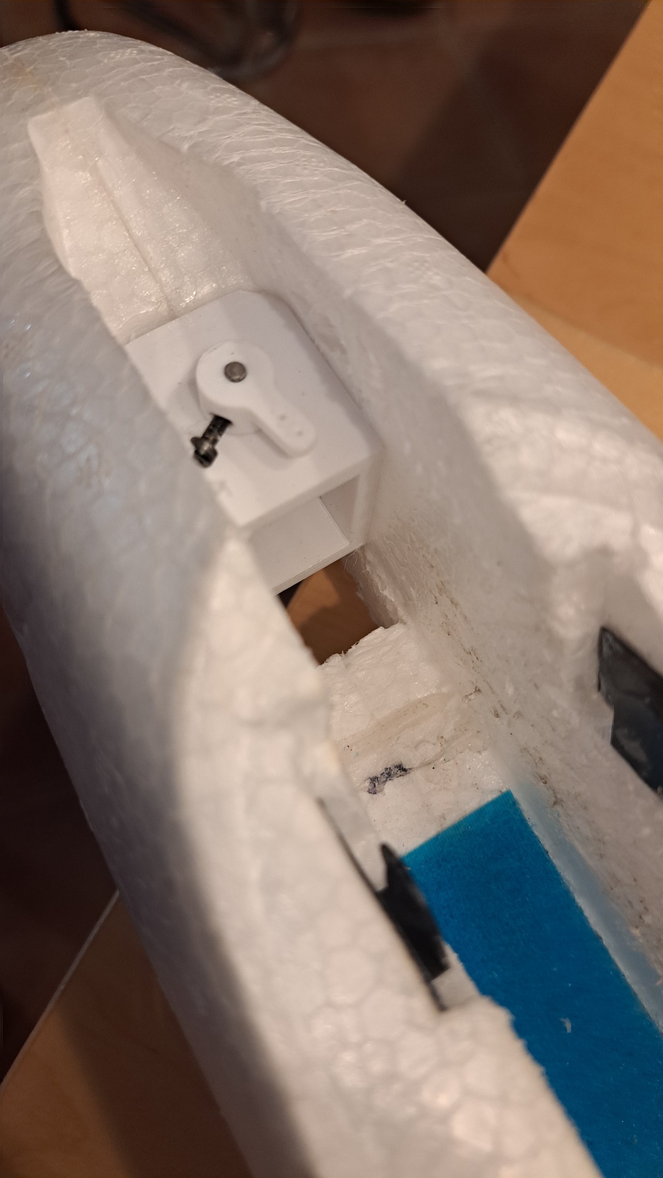

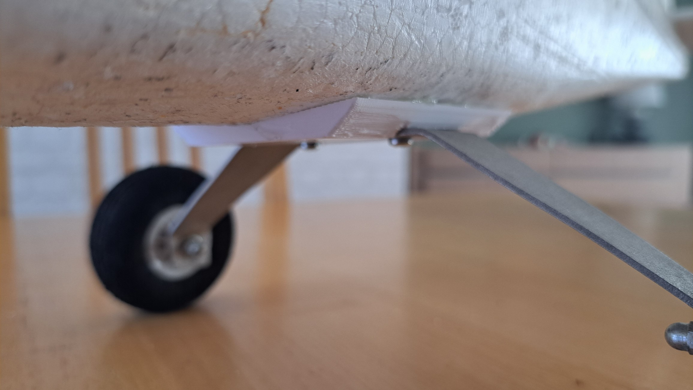

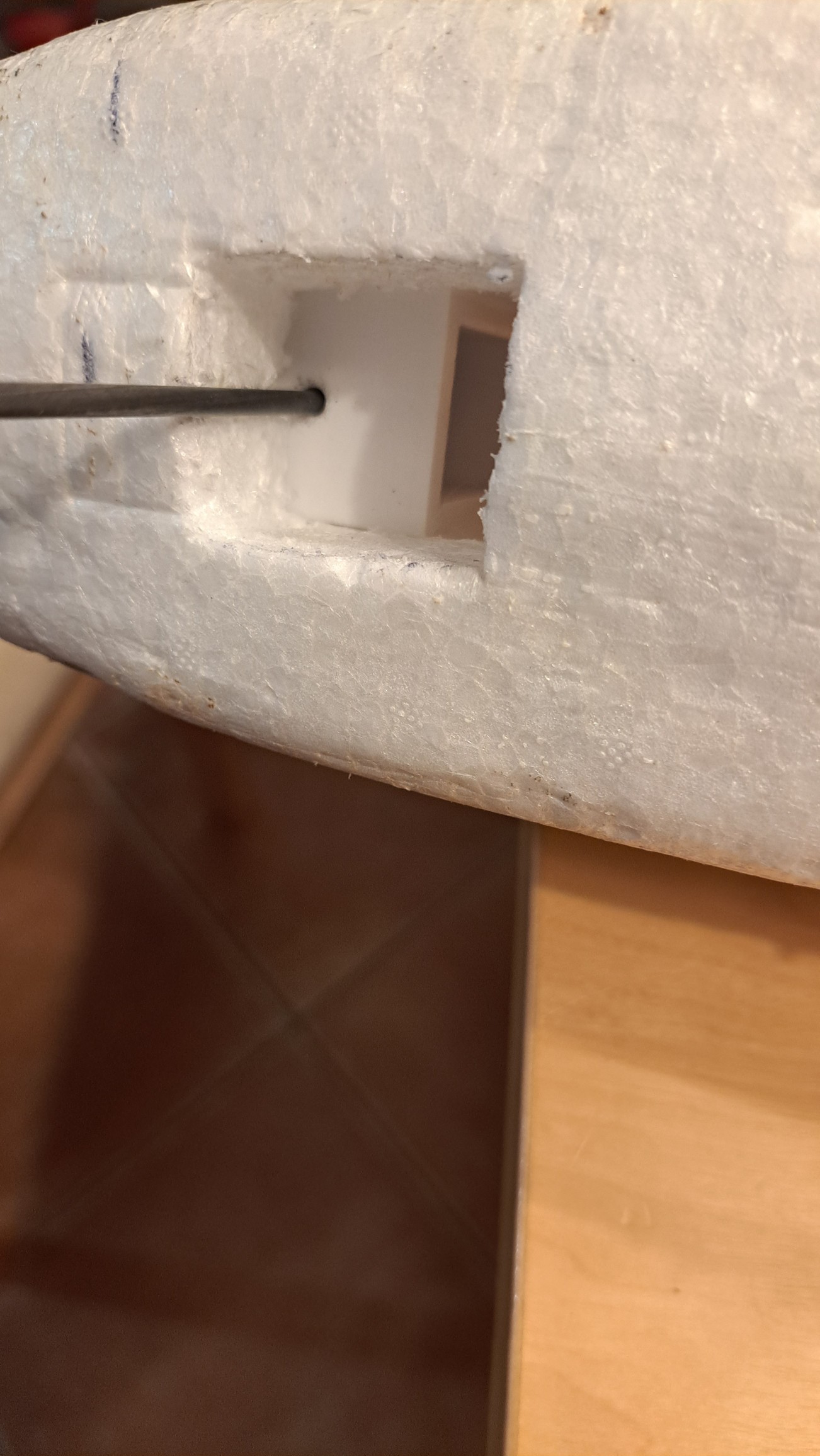

Modif du Twinstar pour ajouter un train tricycle

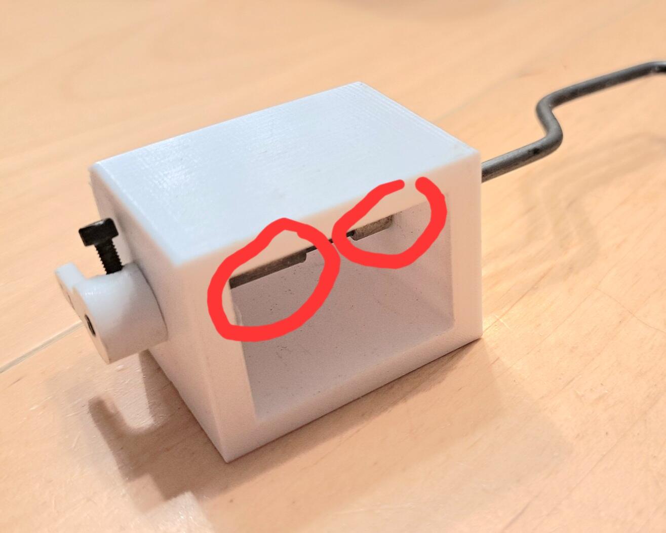

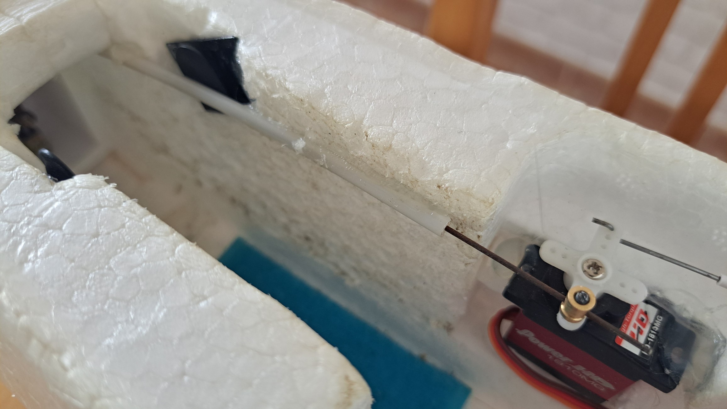

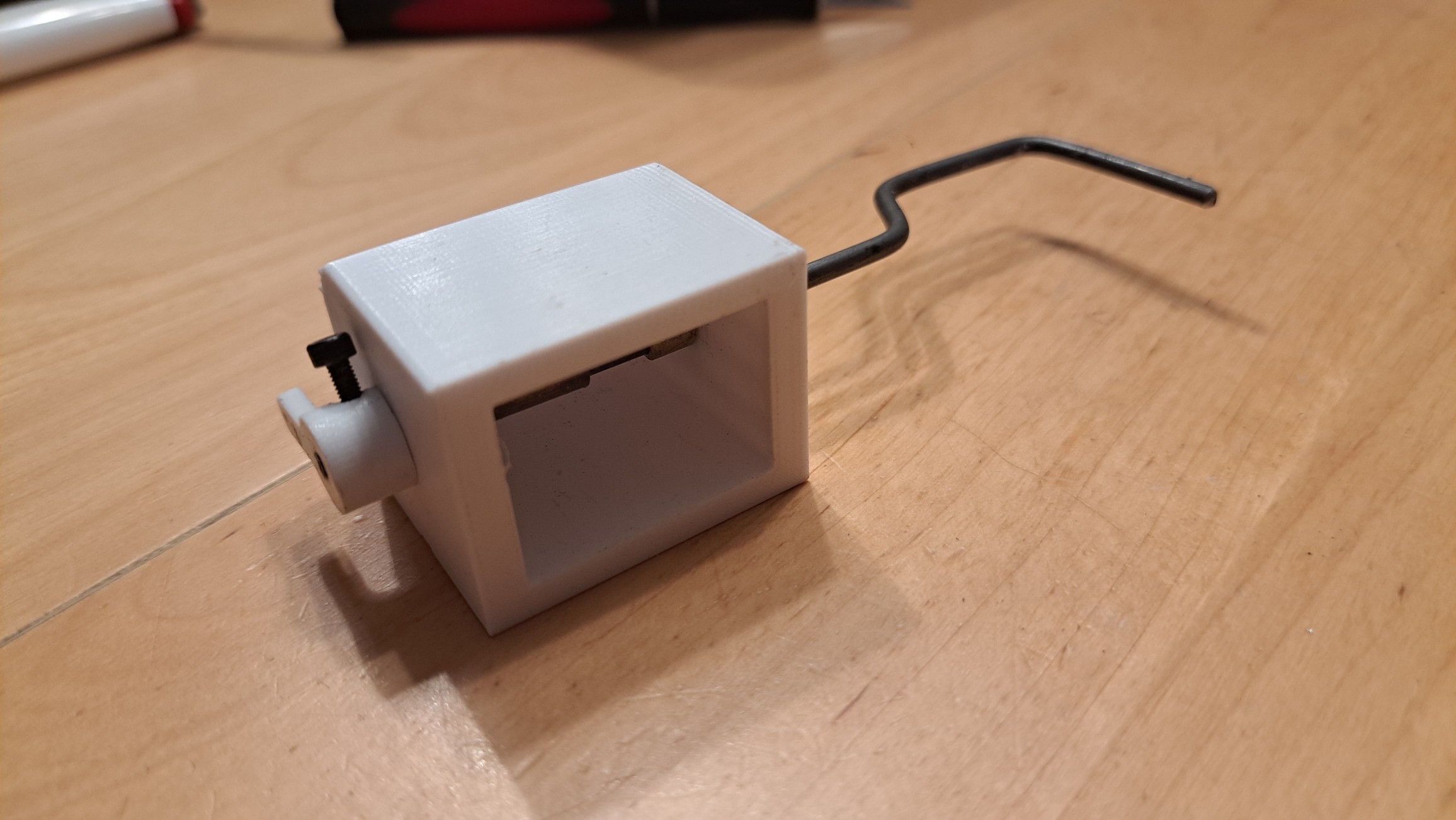

Super et comment tu évites la remontée du train ?
oui jfr , c’est moi qui les ai
A l’intérieur de la boîte il y a une bague d’arrêt en haut et une en bas. La boîte étant collée dans le fuselage… :wink:

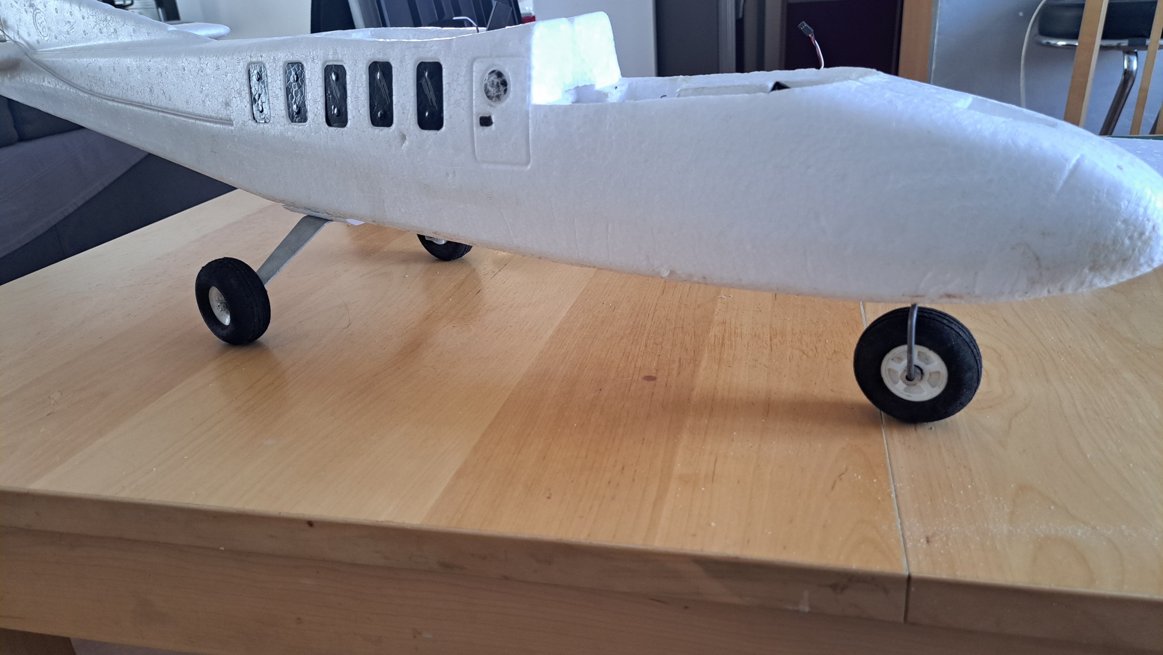

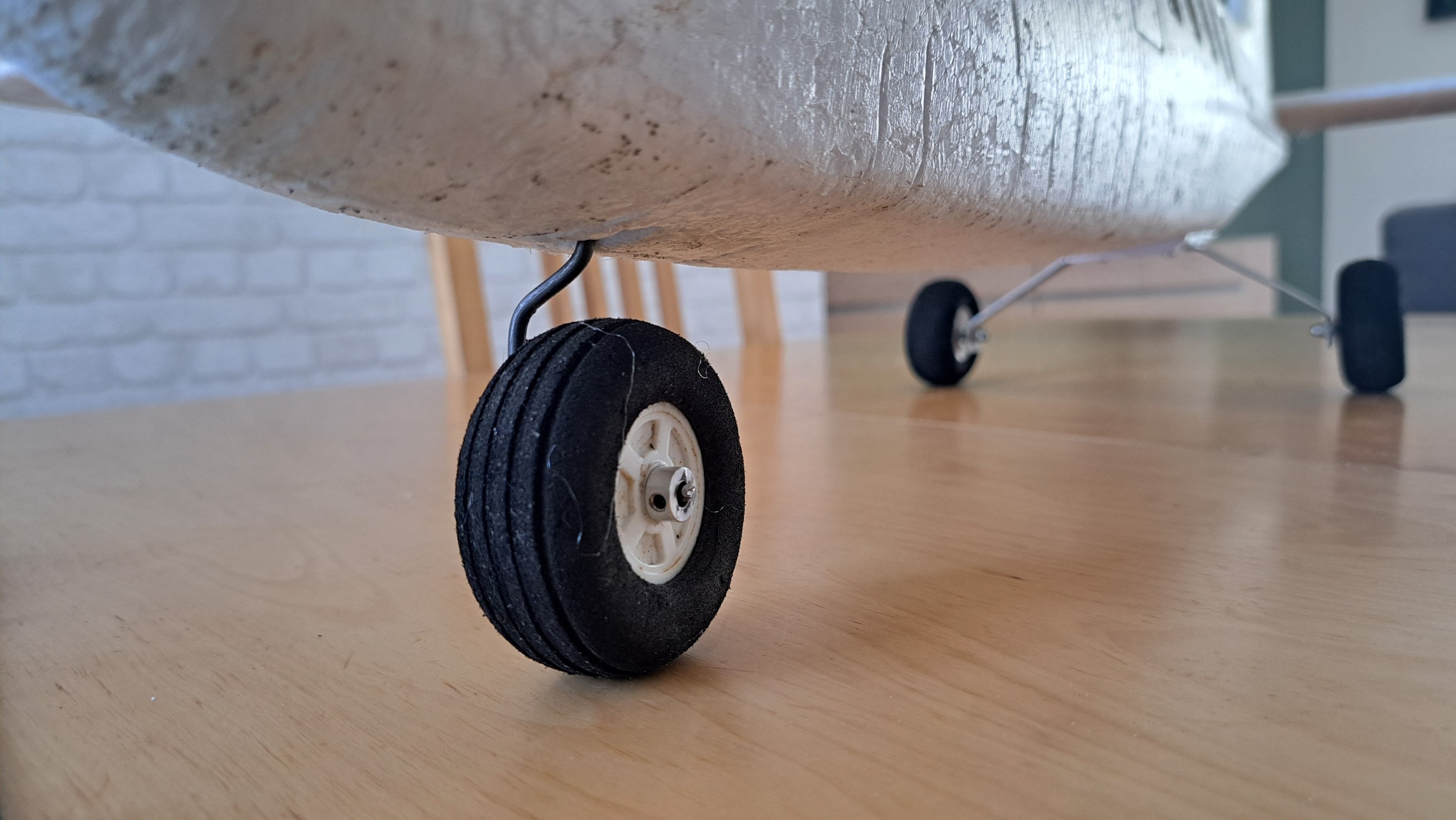

Train tricycle terminé :

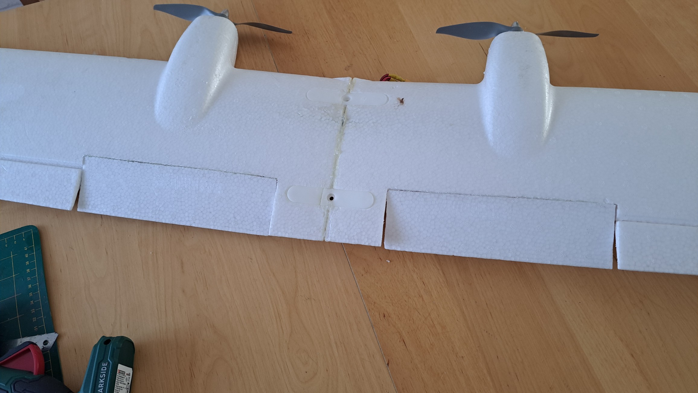

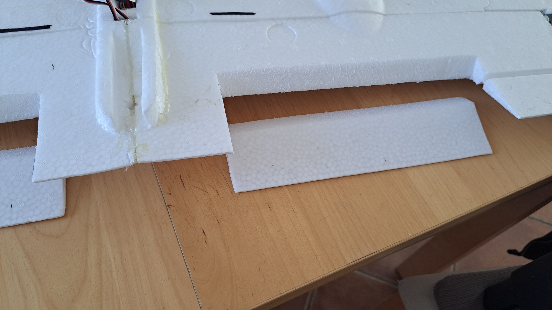

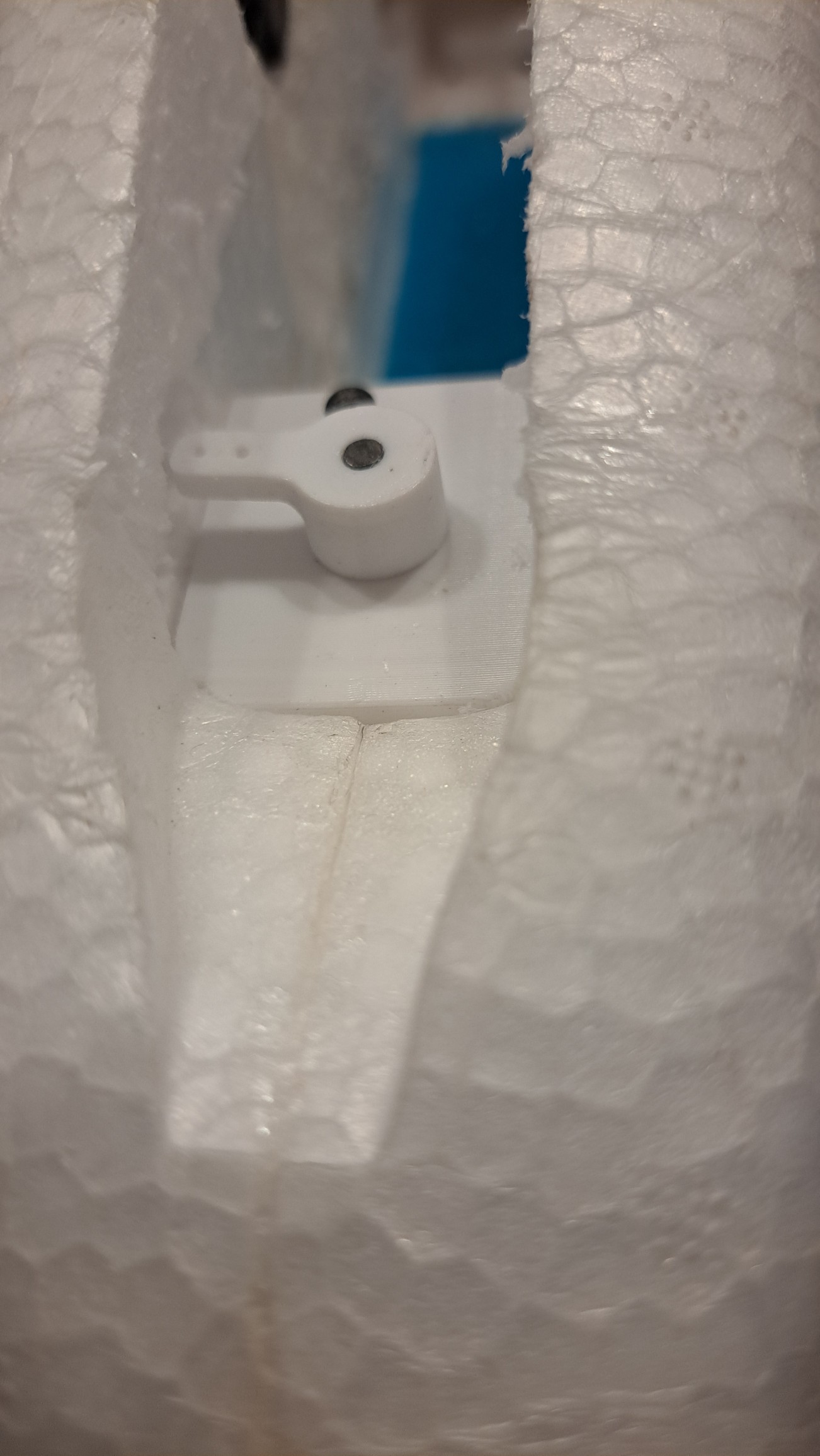

Découpe des volets. Le biseau est largement dimensionné et permettra de baisser les flaps à 90° !!
Il devrait pouvoir du sur-place… :joy:
C’est pour ça que j’aime le twintsar, c’est un modifiable à souhait.

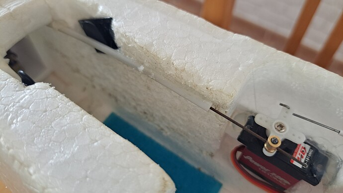

Ça avance, plus qu’à mettre les guignols et les 2 servos.
Ensuite ma dernière étape sera de réunir tous les fils sur une seule et même prise pour faciliter le montage au stade

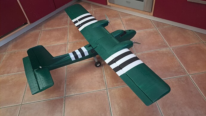

Le Twinstar est prêt à 95%
Manque à souder une prise et trouver un accu…
Déco en souvenir de celui de Christophe F. qui avait fait le bonheur des courses au lièvre…
Bravo Patoche, il est génial :ok_hand:
Choli…:+1:
Wouah !!!:heart_eyes:
Cool ton twinstar mais la couleur me rappelle mon fieseler
Une disparition mystérieuse :frowning:
:star_struck:
Bon ok, souvenirs souvenirs mais on le dézingue quand avec sa banderole au cul ?
Dès que je l’aurai bien réglé on fera mumuse… :joy:
