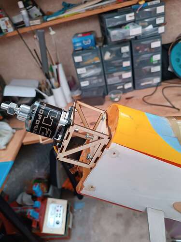

J’ai decider de changer mon OS 46 par un moteur élèctrique sur mon avion de voltige.
Tous était ok j’ai fait un support au petit soin …
Mais car il y a toujours un mais ,voir plusieurs,
Mais au moment de faire l’équilibrage de l’avion … patatraque !
Impossible à faire, même avec du rajout de batteries en 4 s 5000ma (± 500gr)
Il faut dire qu’un
OS46 pèse 550gr
le Propdrive 4248 pèse 230gr
soit un delta de 320gr de moins dans le nez, ça joue !!!
Solution:
Rechanger le moteur. ( merci Robert)
Refaire son support car 3 cm trop long
Trouver une croix de fixation adéquat.
Et faire des essais moteur puissance consommation, traction …

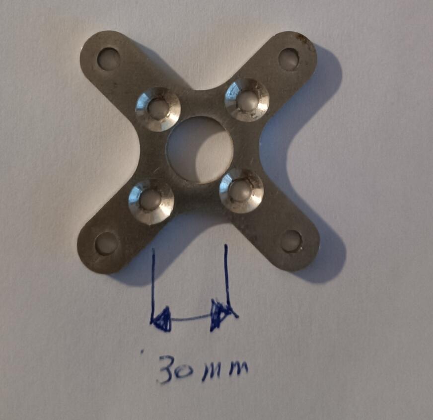

Mais avant les essais, je cherche une croix support moteur avec un entraxe 30 mm
Les trous ne sont pas au même écart, il faudrait les 2 entraxes
Si mais c’est un exemple de croix
Ça c’est une croix de 22xx
Si j’ai bien compris dequeste il te faut tu souahites une croix avec tout les entraxes de 30mm.
Je regarde çà dans mon merdier et je te tiens au jusssssssssss
Serait plus simple de remonter le thermique :face_with_diagonal_mouth:
Je plussoie Denis
@vincentimes
Au pire, ça peut s’imprimer en ABS ou en PC.
Au pire du pire, tu peux en découper 2 ou 3 en CP de 5mm et les contrecoller.
Ça te permettra au moins de voir ce que ça donne pour le centrage…
Bonne idée Robert.
Vincent j’ai pas
C’est quoi comme brushless?
Je te pose la question car même pour un Turnigy 6364 de 640gr l’écart des vis de fixations de la croix sur le moteur est de 22mm…
