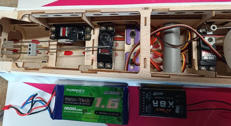

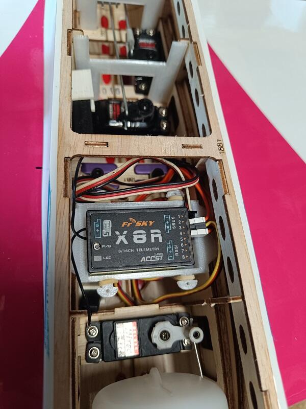

Bon, là j’ai un problème. Il faut rentrer la batterie de réception et le récepteur. Le fuselage est étroit, il y a plein de couples partout. Sur l’essai de modèle magazine, l’essayeur dit que c’est compliqué et qu’il a du faire des platines.
IMG_20240322_104233
Ma batterie 2100 LiFe passe au chausse pieds mais me bloque l’accès aux vis de fixation des ailes.
Mais Hobbiking a été capable de me livrer une 1600 en 3 jours, et j’ai une imprimante 3 D :wink:

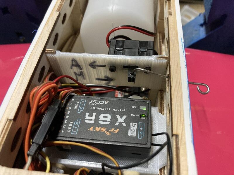

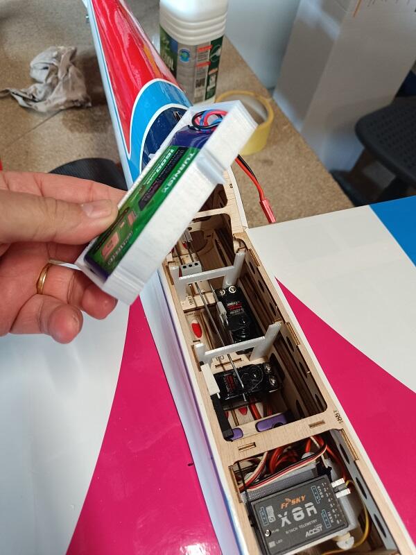

Et taadddaaammmm, en plus c’est amovible, la batteries est bloquée par la canopy, et juste au bon endroit pour le centrage. Le récepteur est aussi sur une platine amovible.
Bon, j’avoue, j’ai galéré, l’imprimante a tourné à fond, j’ai fait pas mal d’essais, les bons sont en haut.
Il me reste à faire un truc pour l’interrupteur.
Franchement, c’est génial, super boulot! :star_struck::ok_hand:
Ha ça tu m’épates :exclamation:

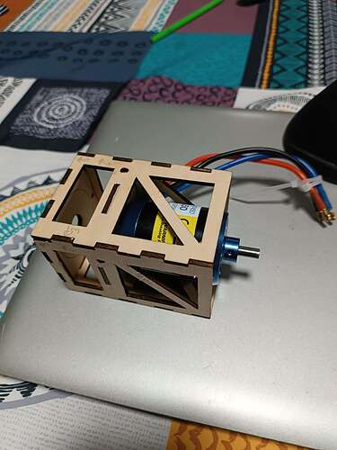

De mon côté, J’en suis au 5eme support moteur…
Mais je l’aurais :wink:
Et Hop, la petite platine pour l’interrupteur, qui en plus renforce un peu le fuselage :grinning:.
Il ne manque plus qu’à peaufiner les débattements et les neutres, faire un peu de câble management et fixer les antennes du récepteur et c’est fini.
Franchement, bravo :clap:
Voici ma 5eme fixation pour mon moteur.
Joli, il est fixé par l’arrière ?
Tu l’as avancé par rapport à sa position précédente?

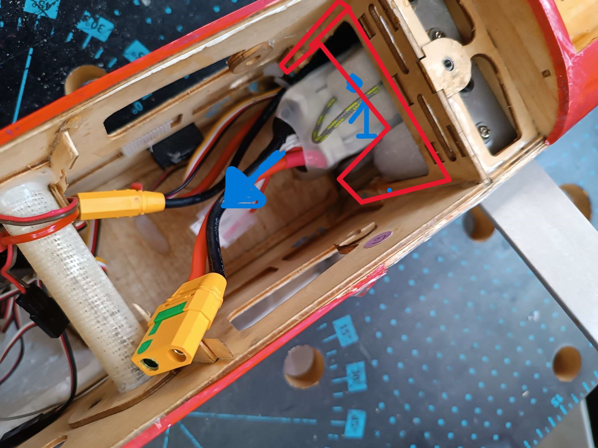

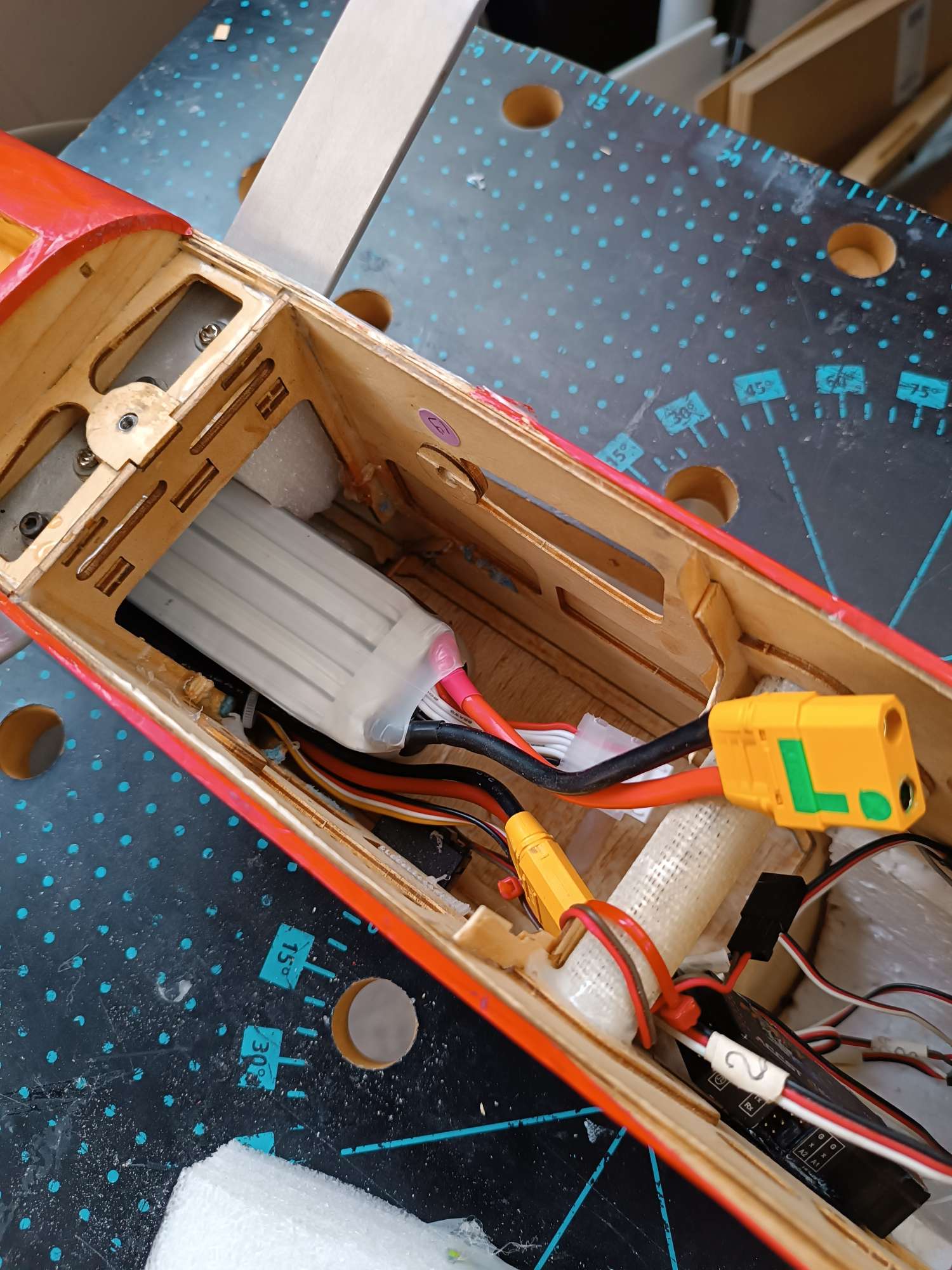

Bonjour
J’ai besoin d’une idée

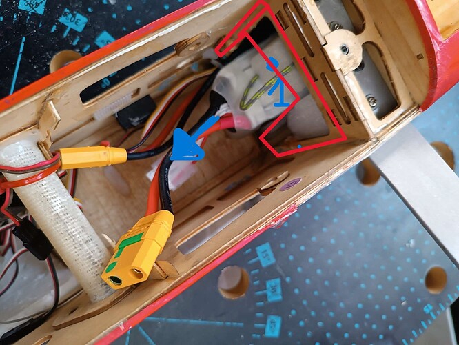

Mon pb est de la fixation de ma batterie
Pour le moment, j’ai une cale marquée d’un rond bleu et une ficelle pour la retirer.
Mais j’ai peur que lors de montée verticale, la batterie glisse vers l’arrière.
Attention, c’est le dessous de l’avion que l’on voit, le chargement se fait par en dessous.
Yvon m’a conseillé de doubler la cloison (rouge), en forme de U inversé, pour y fixer un elastique afin de bloquer la batterie, … mais c’est pas terrible.
Puis nous avons parlé de mettre un chariot, très difficile pour sa mis en place surtout sa fixation .
Donc on n’a pas trouve d’idée facile à mettre en oeuvre et à utiliser.

Merci de vos idées pour la fixation de la batterie, même farfelues :grin:
Et un gros merci à Yvon pour sa patience, ses idées et ses solutions !!!
Vince
Avec un bracelet velcro collé sur le coffrage supérieur
Je t’y collerait un thermique la dedans et le problème serait réglé :rofl:
Sinon, une petite boite en impression 3 D un peu comme j’ai fait sur l’Aurora, mais assez légère en quadrillage large avec un revers perpendiculaire à la boite qui serait plaquée sur la cloison et maintenu par un taquet tournant vissé dans ladite cloison.
