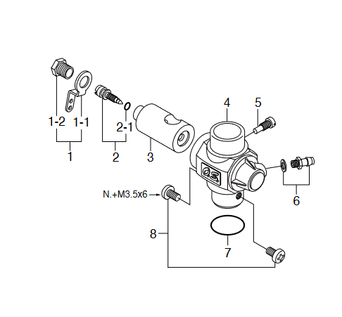

Tu as une photo du carburateur ?
En effet, suivant les carbus, il y a aussi un joint torique autour du contre pointeau. Si celui-ci est mal positionné, cela peut faire une prise d’air.
Si c’est ce carbu, il faudrait déjà vérifier que le joint 7 est bien présent.
Puis démonter la vis 5 qui te permettra de sortir le boisseau (3), puis démonter la vis 1 et le guignol de commande des gaz, et tu auras accès plus facilement au contre pointeau 2 et vérifier le joint 2-1.
Oui cest ce carburateur. Je vais faire ce que tu me dis.merci Denis

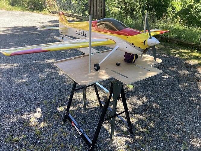

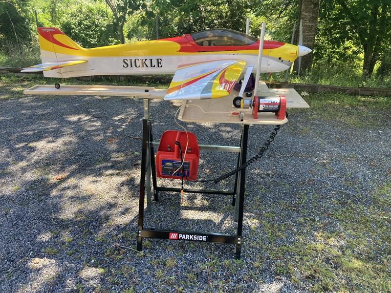

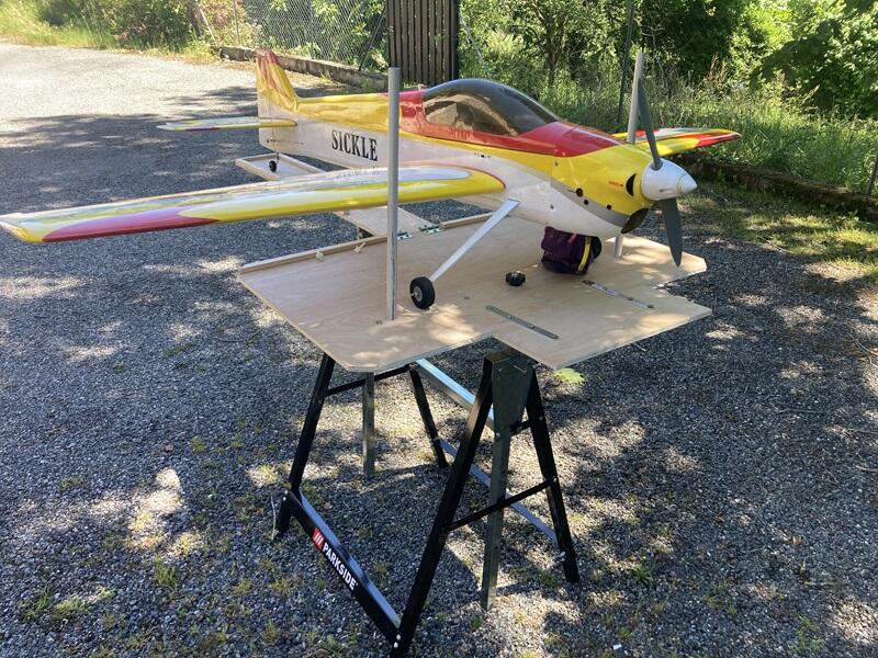

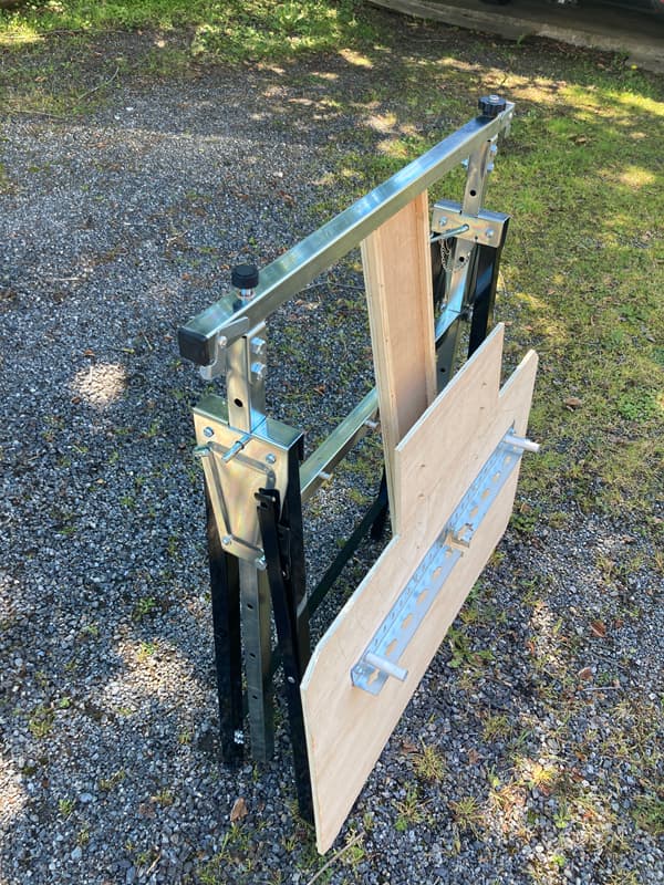

Dans mon atelier aujourd’hui, je me suis fait une table de démarrage mobile.
En effet, au club de Prat, je suis pour l’instant le seul à voler en glow, chez nous c’est essence où électrique. La table de démarrage à subit les affres du temps et s’est effondrée.
Nous pensons la refaire prochainement, mais en attendant, je rampe pour faire le plein ou démarrer. ![]()

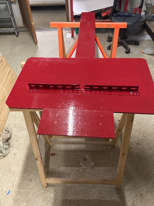

Je suis allé acheter un tréteau de chez Parkside, il sont solidement construits et plutôt lourd, ce qui sera un avantage. Une planche en contre plaqué, un peu de visserie et hop voila le résultat.
La voila une fois pliée :
La peinture de protection est en cours :
Aidé pour la peinture par :
Genial ! Il faut que je m’en fasse une a la maison. Un jour je trouverai le courage
Pas mal du tout effectivement. Moi aussi il faudra que je m’en fasse une, c’est la liberté, tu peux te mettre ou tu as envie, ca me donne des idées !

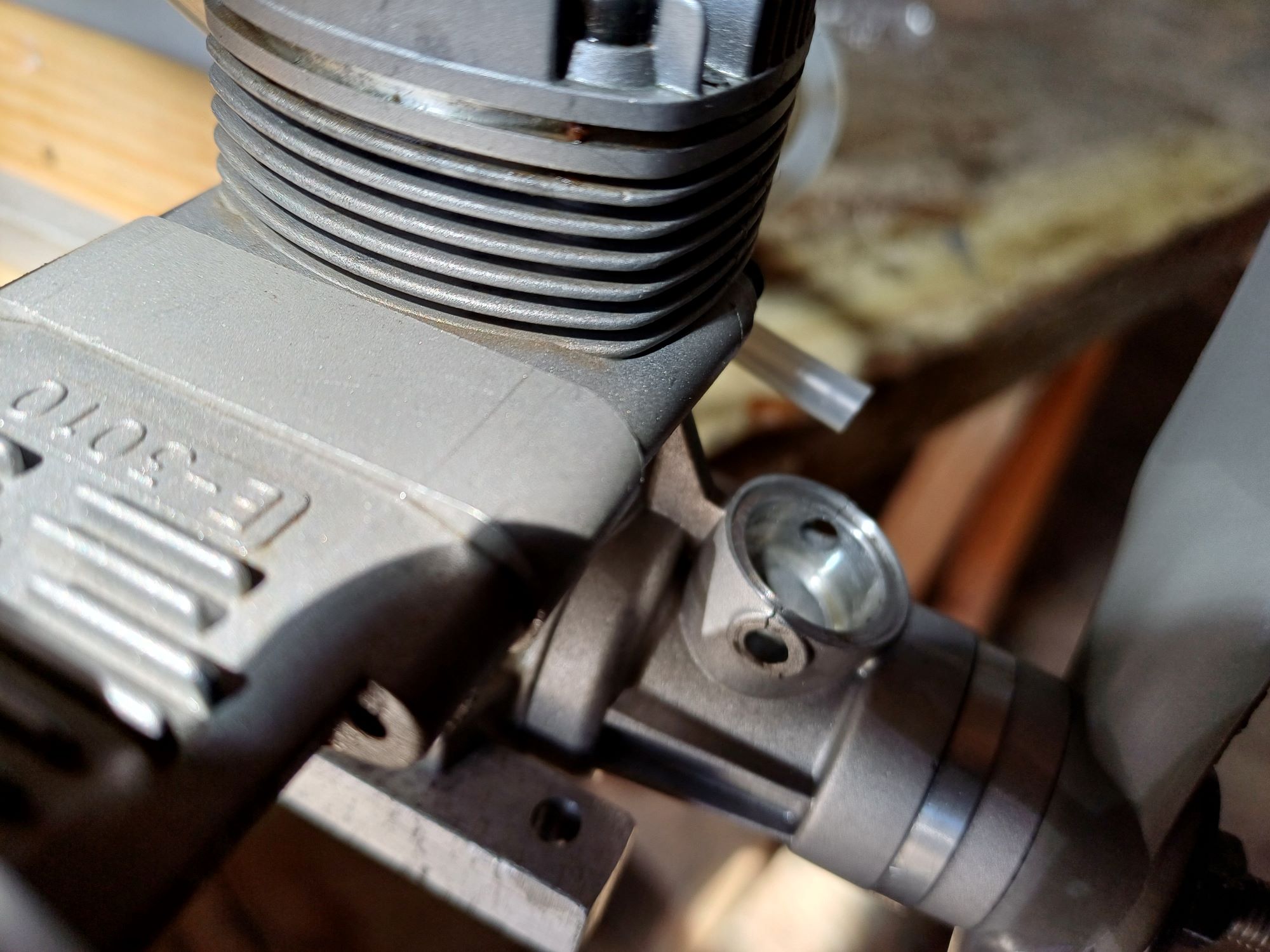

Denis pour mon OS 46 tu as bien fait de me faire chercher du côté du contre pointeau le pourquoi du comment le moteur ne s’arrêtait pas, d’une part le joint est HS, complètement décomposé, d’autre part j’ai été surpris au démontage du carbu de m’apercevoir que les 2 vis n’était pas serrées et j’ai compris après coup pourquoi (voir photo).
Résultat des courses la panne est trouvée mais le moteur est en rideau complet. Je vais le mettre de côté en attendant de trouver un OS 46 un peu fatigué mais avec un carter en bon état mais pour le joint du contre pointeau ça se trouve ou ??

Normalement les vis sont vissées dans le carburateur. A ta place, je ne me ferai pas ch…
Un peu de joint carter autour de emmanchement du carbu après un bon dégraissage et visser les vis en place, et hop, roule (enfin vole).
