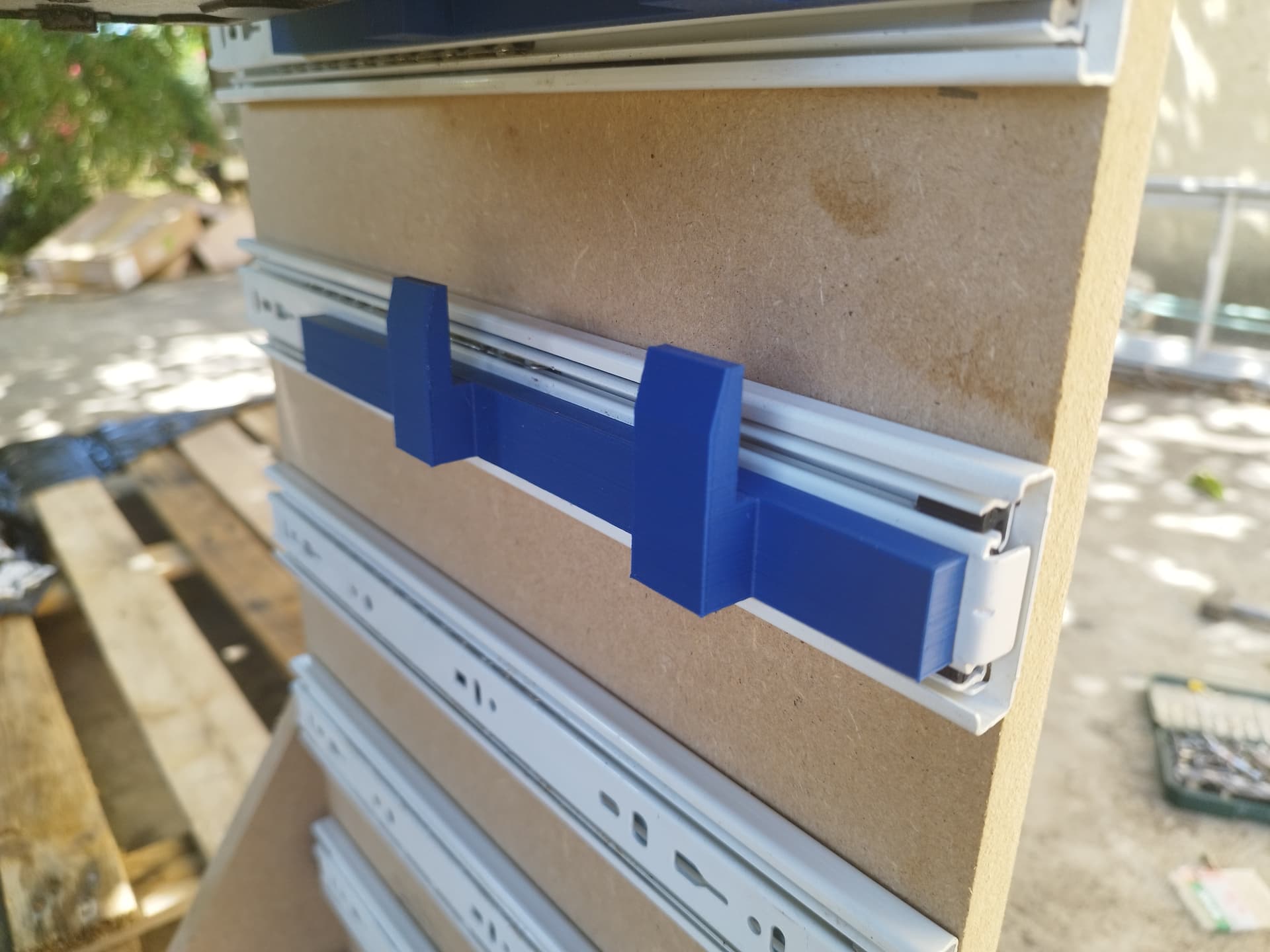

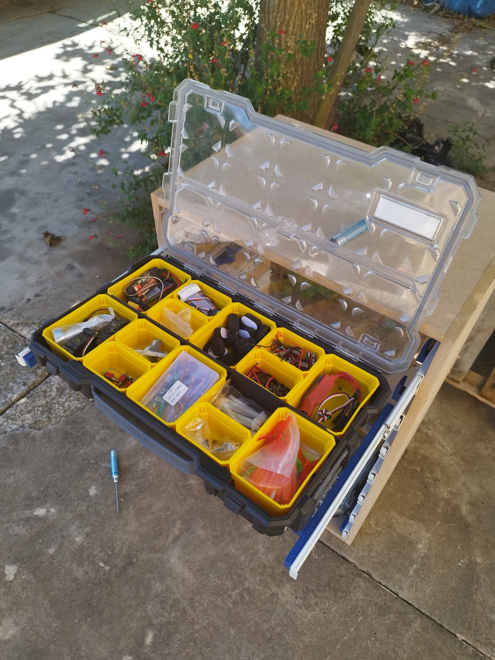

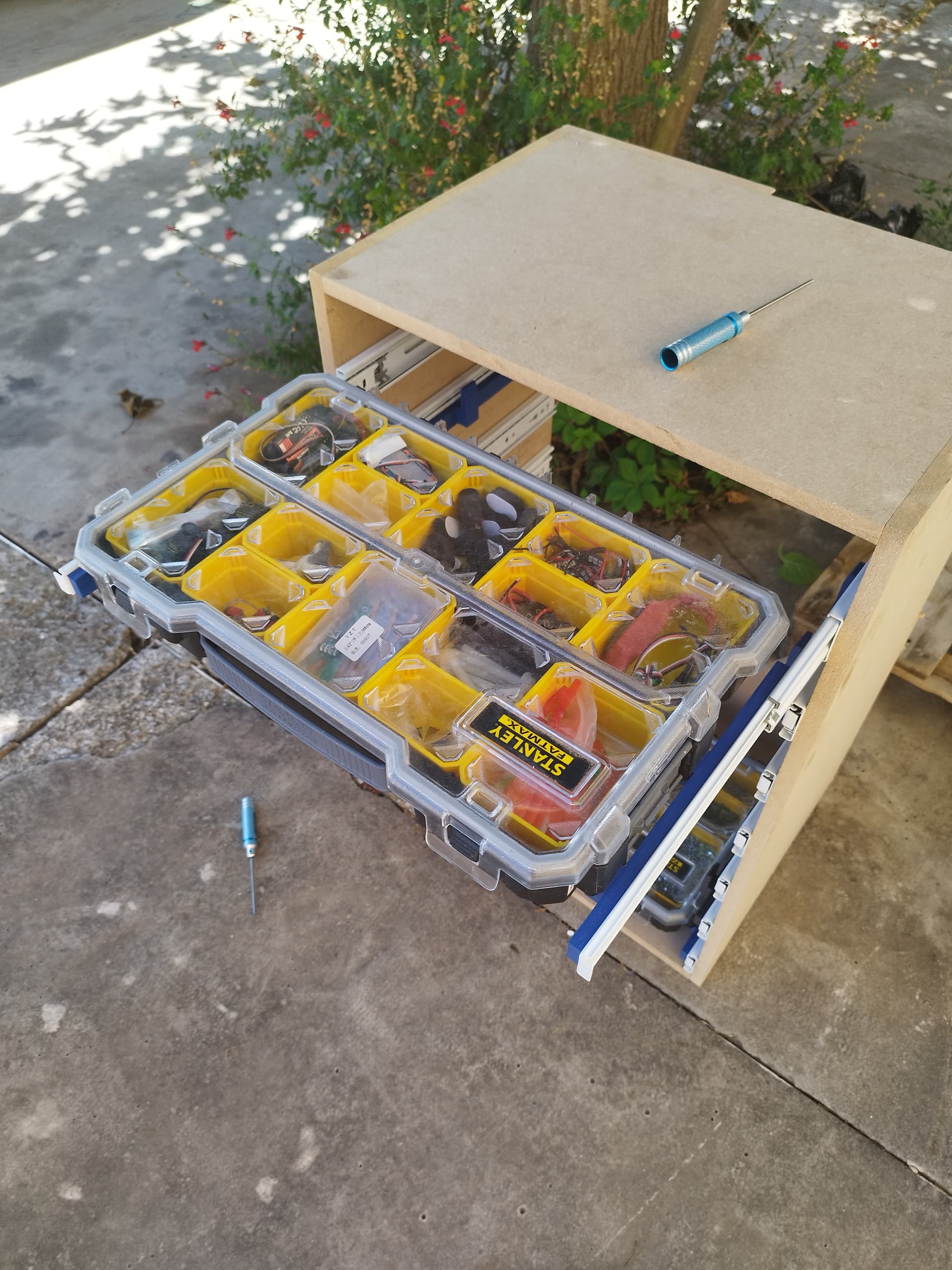

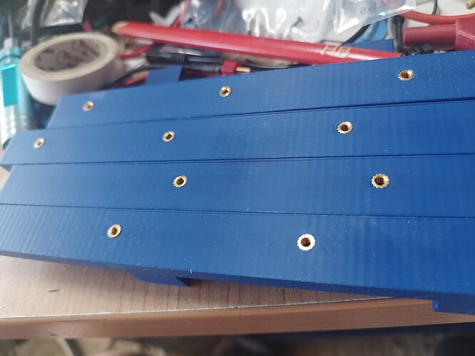

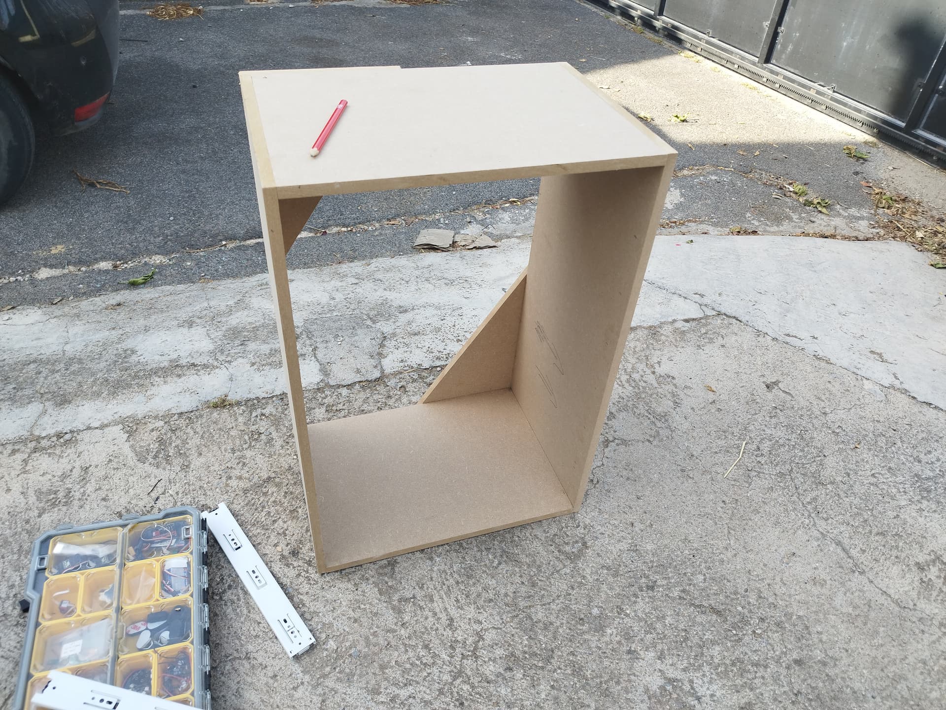

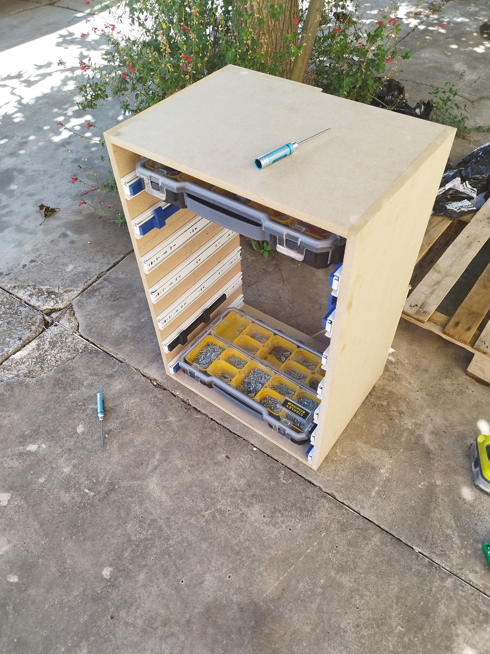

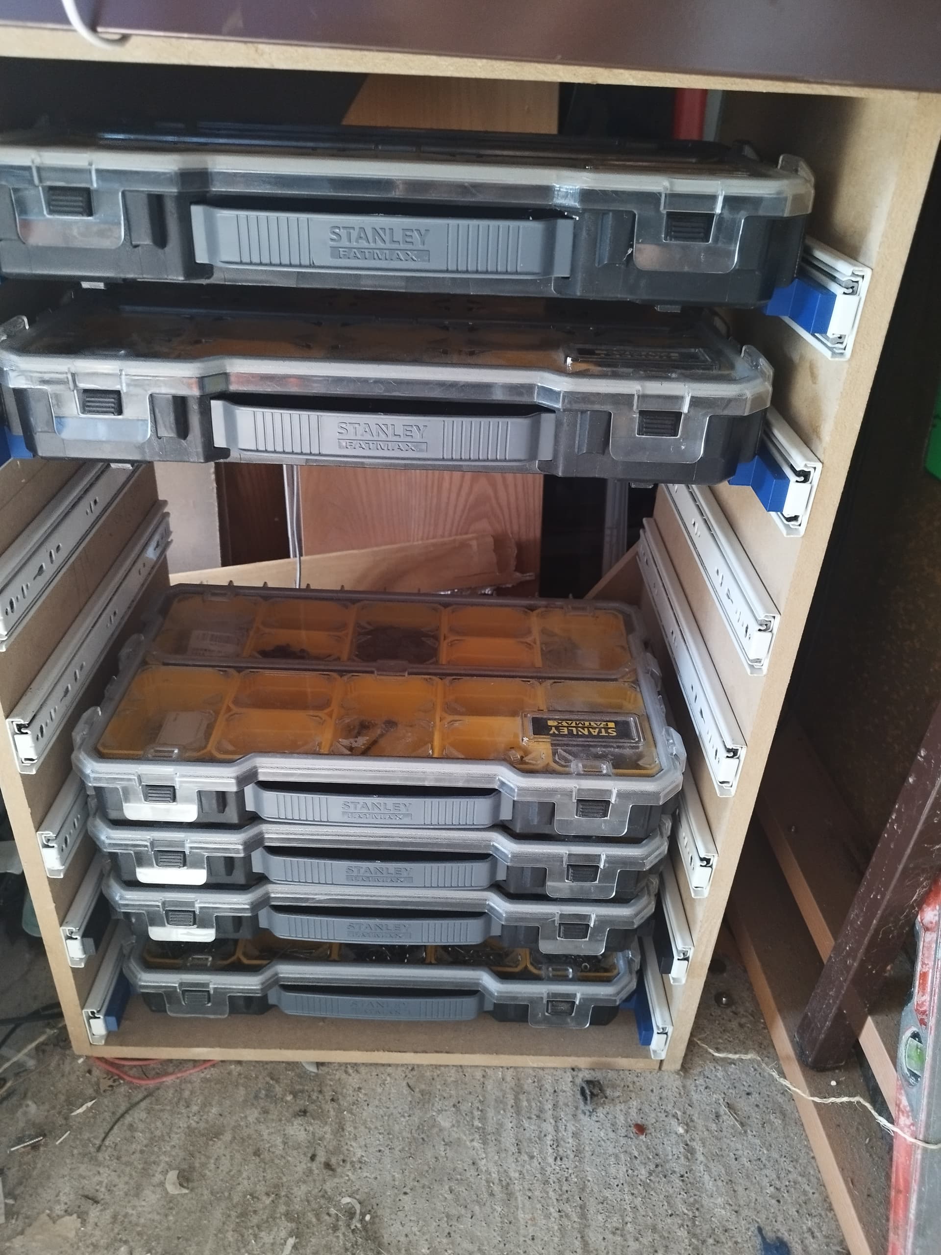

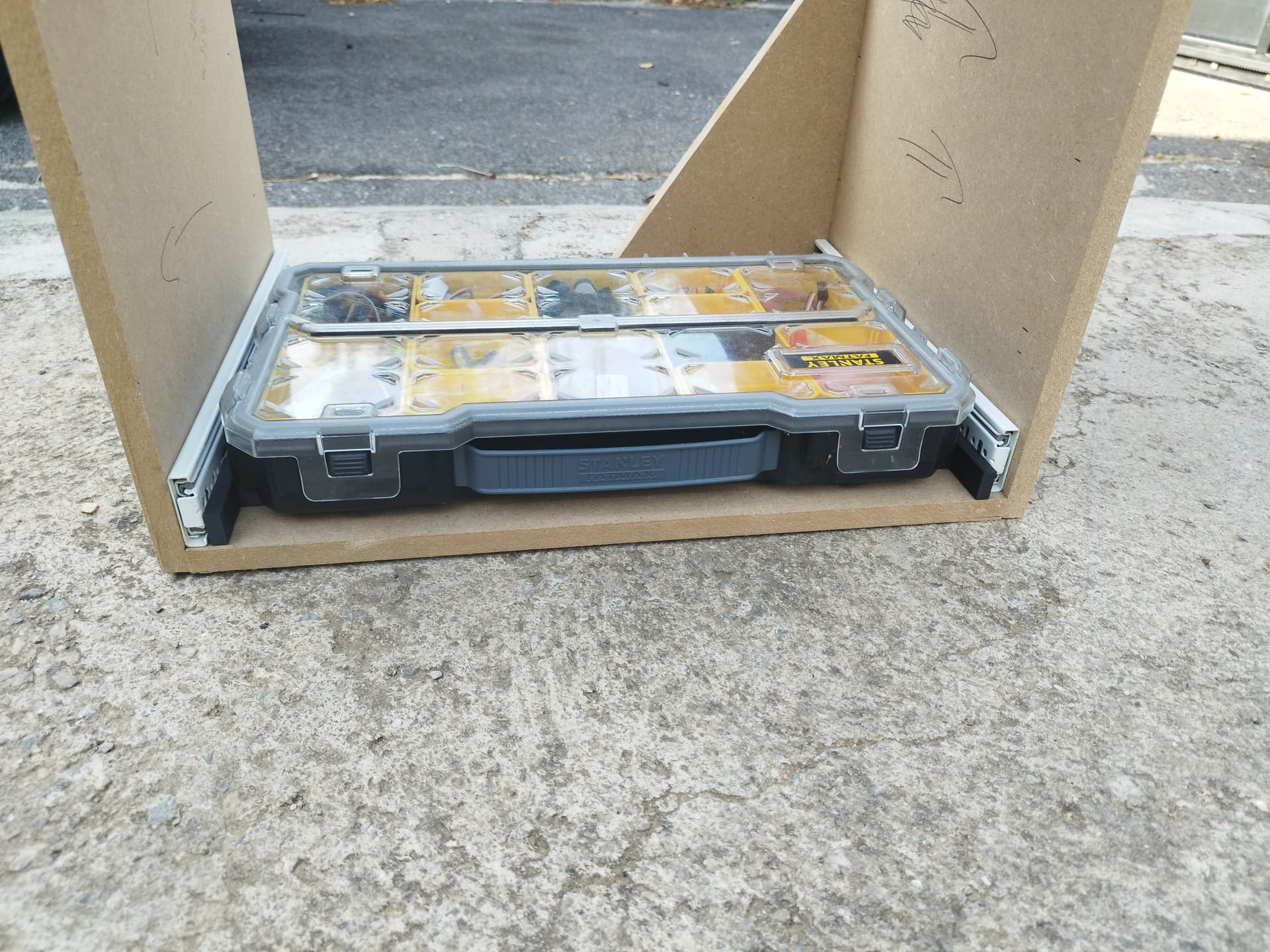

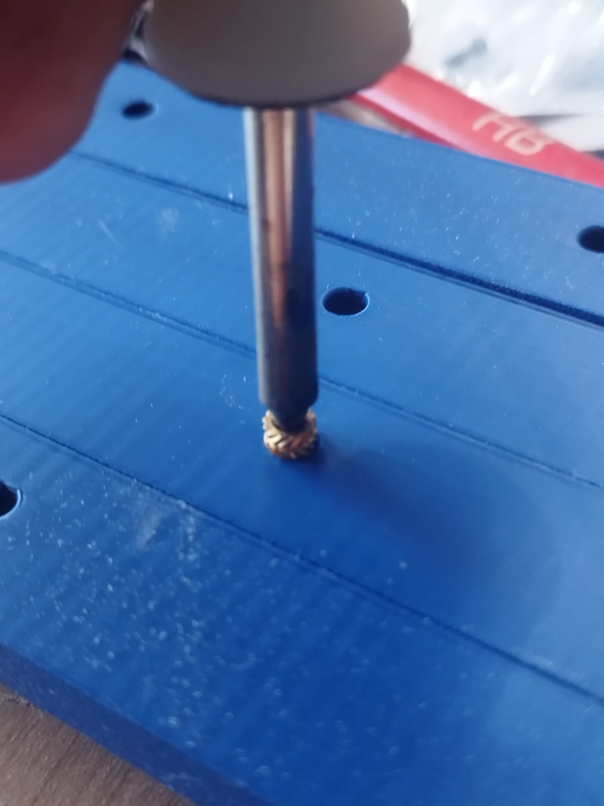

C’est essentiellement pour Lionel qui me tanne depuis un moment, il va être déçu parce que la pièce à imprimer est toute petite, c’est juste qu’un élément de l’ensemble.
Je range mes affaires a l’atelier dans ces boîtes à casier Stanley qui sont pas mal à part qu’elles sont dispersées partout dans le garage.
Vous avez bien trouvé un truc sur Etsy, mais relativement cher du coup, je me suis lancé à dessiner moi-même cette pièce en ASA qui adapte entre là le casier Stanley et les glissières.
Voici mon armoire à casier.
Waohh
Voilà de l’impression 3D utile, c’est top ! ![]()
Bravo manu ![]()
Puta… de retraités de merd., ils n’ont que çà à foutre!
A partir de lundi plus de branleu…, je vous fous tout ce petit monde au boulot de 7 à 97ans
NDDDBDM
Trop bien !
Avec les casiers qui s’enlèvent lors que tu en as besoin…
Merci @Manu en effet je cherche plutôt un plan des tiroirs entiers. Je pense que du coup, je vais les acheter ![]()
C’est de toute beautée. ![]()

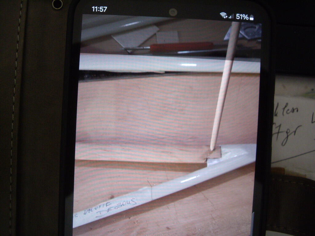

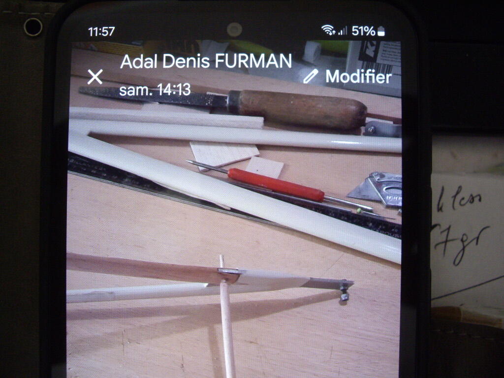

Lors du dernier vol au terrain du Rearwin Speester équipé du Saïto FA300 bicylindre quelle ne fût pas notre surprise de constater que l’un des bras du hauban droit s’était fait la malle en plein vol sans que nous nous en soyons aperçu.
Mon très cher Denis F. toujours prêt à me rendre service, c’est attaqué à la confection de la pièce manquante sur la base du hauban gauche à partir d’un morceau de hêtre de section rectangulaire qu’il a dû profiler en forme de goutte d’eau afin d’arriver à un super résultat conforme à l’origine.
Cerise sur le gâteau il a trouvé la peinture identique à celle d’origine.
Manque plus qu’a cheviller la pièce sur la partie métallique qui acceuille les 2 bras du haubans, mastiquer et peindre.
Mon Denis que ferais-je sans toi!!!
Depuis que je ne suis plus là pour lui faire réparer mes avions, il a un peu de temps ![]()
Beau boulot sinon, bravo à lui.

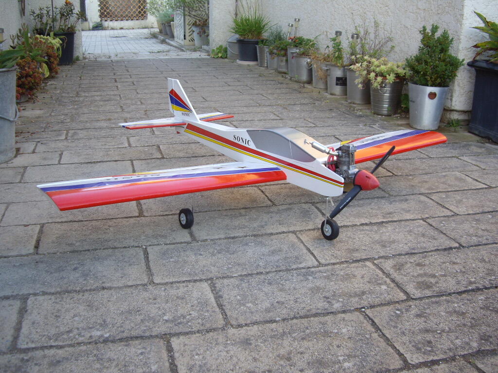

Le voilou fin prêt pour effectuer son premier vol.
Une petite mise en route à la maison afin de vérifier que l’OS FS40 fonctionne aussi bien que sur le banc d’essai et zou.
Une 10x9 mon Denis ?
Yvon, je partirai plus sur une 11x6 pour un 40 Surpass … Ensuite le compte tours dira le reste…
Sur le mien, j’ai une 9x7 et il fonce pas mal, j’ai peur qu’une 10x9 le charge un peu trop, le moteur est donné pour 9x6 à 12x5 de mémoire. La 10x7 devrais passer je pense.
Celle-là aussi, mais comme normalement, c’est un engin qui doit avancer un poil et qui de sa faible envergure n’a pas besoin de beaucoup de « traction », je pense qu’il vaut mieux privilégier le pas au diamètre.
