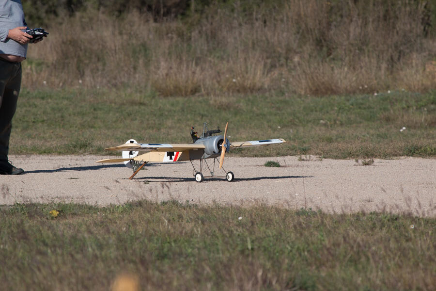

Pour ton aile, si tu ne mets pas d’ailerons, alors augmente le dièdre. Ça vole aussi bien mais forcément tu oublies la « voltige ».
Si tu as vu voler mon petit Baronnet tu as un aperçu de ce que ça donne.

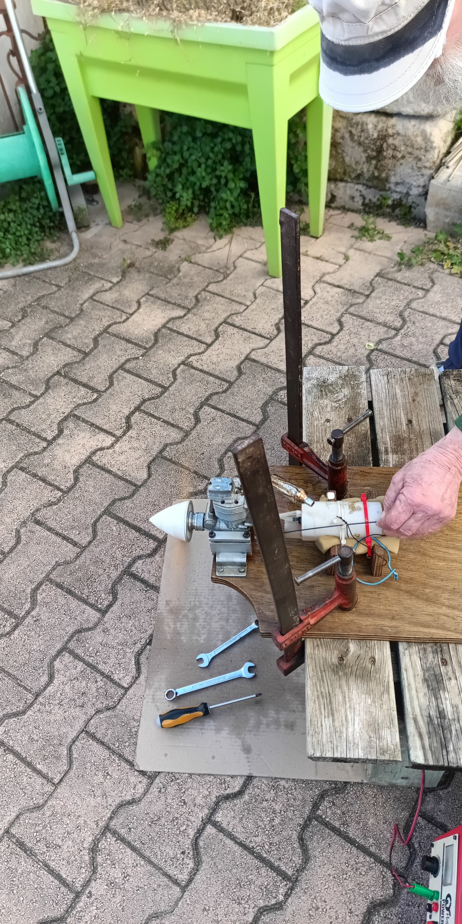

Le premier moteur à passer sur le banc d’essai est le Super tigre 45, le deuxième est l’OS FS91.
Seb a la chance des débutants,ces 2 moteurs ont démarré au 1/4 de tour;
Petit réglage de pointe et de contre pointeau pour le Super Tigre qui ne demande qu’à tourner.
Pour l’OS vu l’état extérieur de l’alu moteur et de l’échappement, nous avons ouvert, avant la mise en route, le bouchon afin de voir dans quel état était l’intérieur après une si longue immobilisation. A ma grande surprise il n’y avait pas un pet de rouille.
Réglage des culbuteurs, un peu d’after run sur toutes les pièces en mouvement et comme dit précédemment, démarrage au 1/4 de tour.

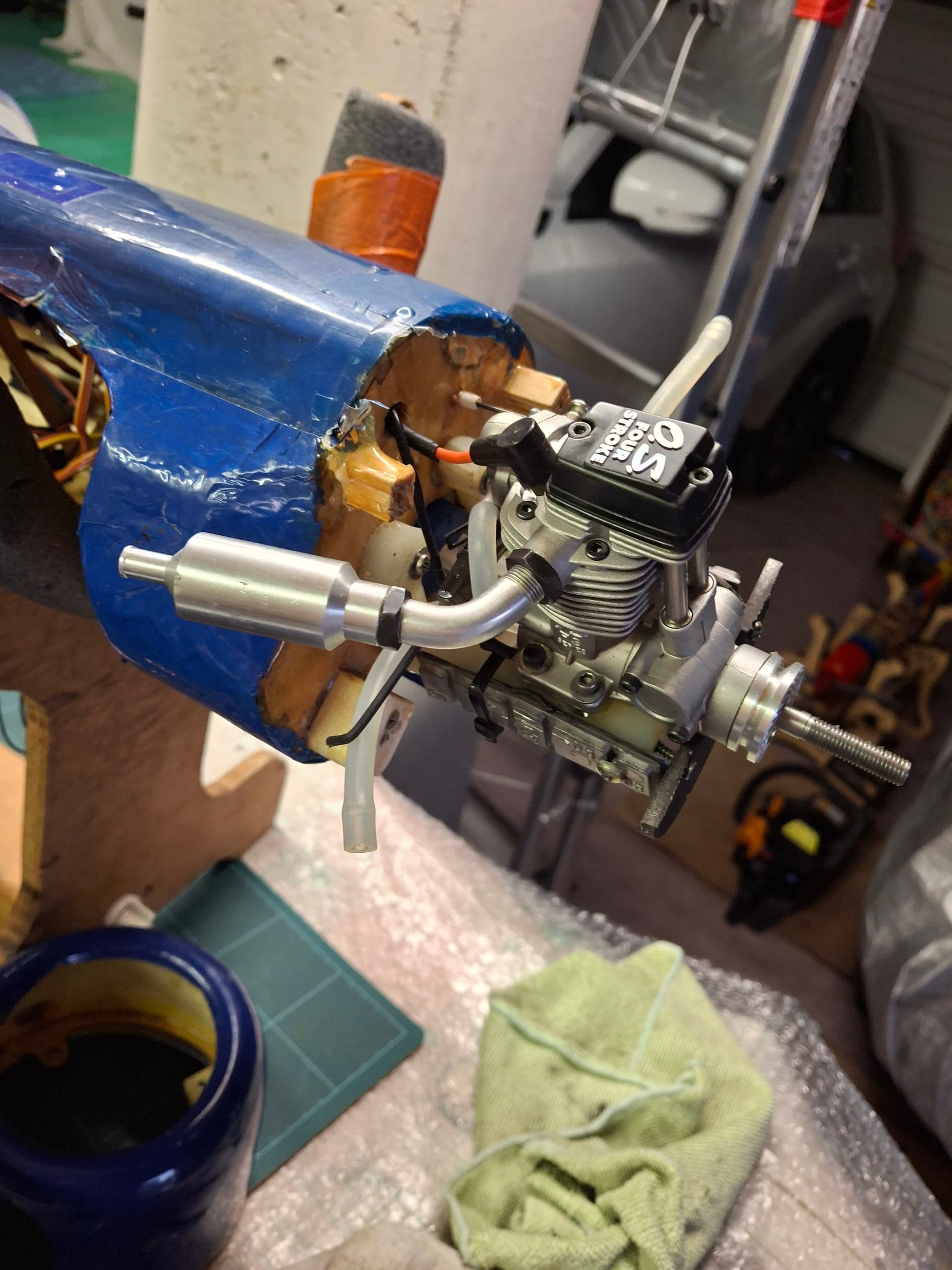

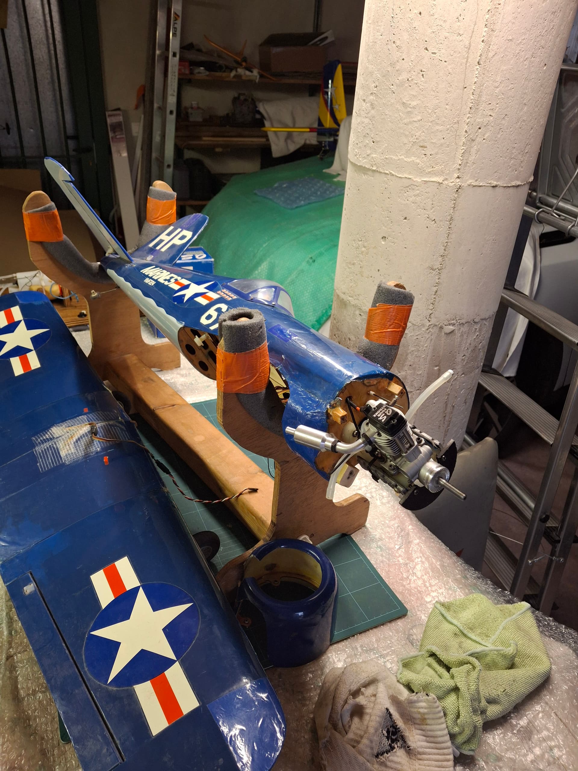

Le Corsair « Patoche » de marque Great Plane vient d’être ressorti du hangar pour une remise à niveau moteur.
Tout content, il frétille de la queue au moment ou je lui présente un OS FS30 Surpass tout beau tout neuf qui sort de rodage pour l’installer dessus.
