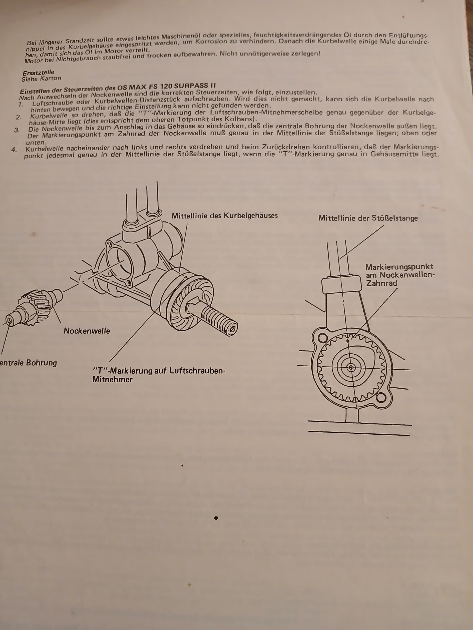

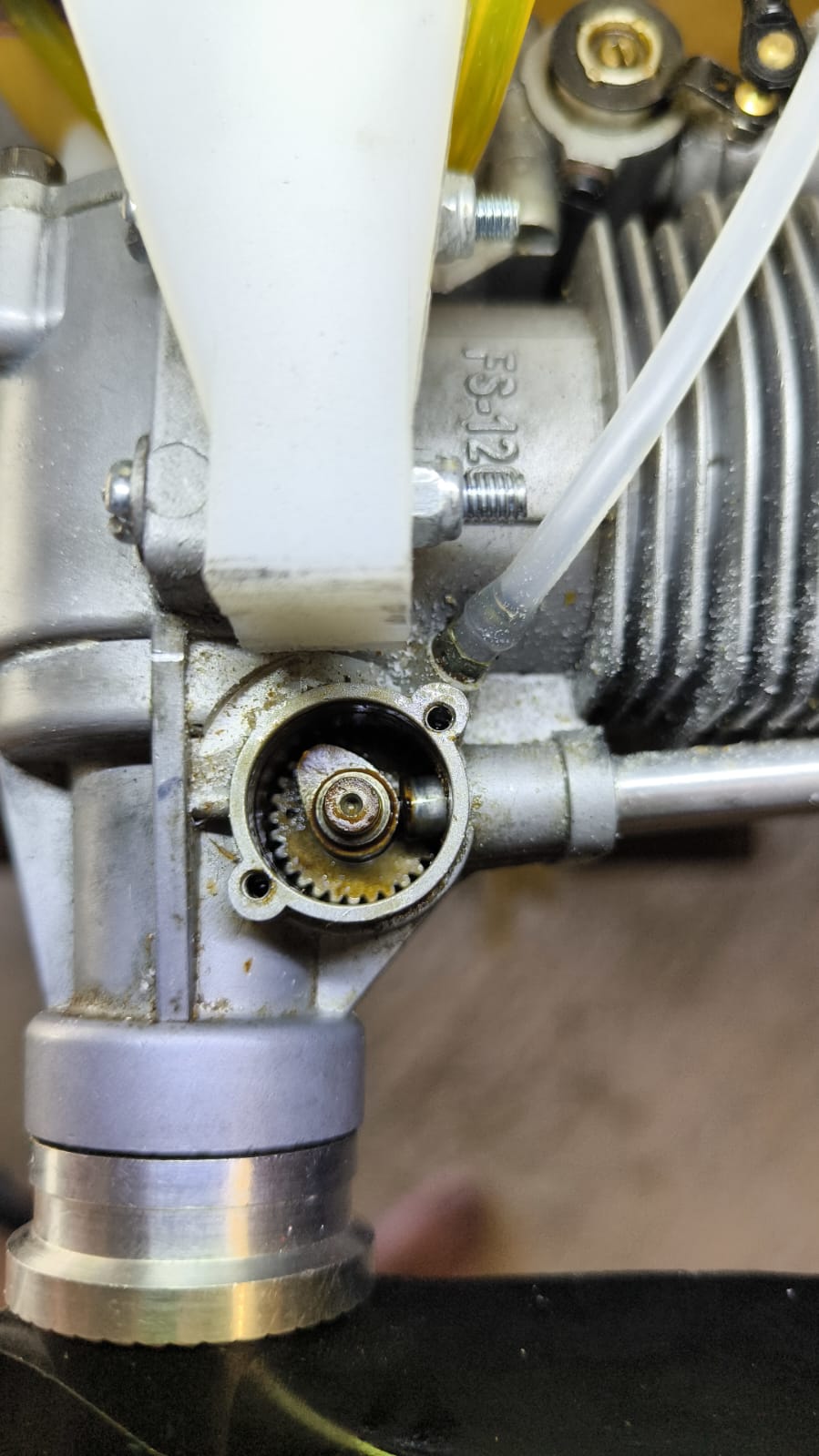

Même conclusion de Denis, donc je demonte le cache de l’arbre à came, et après quelques recherches et vérifications sur les culbuteurs au PMH (point mort haut) , il semblerait que ce que ce soit bon.
(Je mets une photo histoire d’illustrer un peu ce post qui devenait une torture à lire jusqu’au bout)

Un truc encore plus cretin que tput ce que tu as tenté : tu es sûr de ton reservoir ? Si oui alors il faut reprendre le calage des soupapes. La photo de l’arbre à cames etait faite avec un piston PMH, je vais verifier un truc…
Le marqueur du plateau porte helice en haut. Piston PMH. Repere sur l’arbre en bas, tout semble ok.

Patoche. En regardant les docs OS ils verifient le.calage un tour apres ta photo, l’index dans l’alignement des tiges… Sait on jamais…
Le calage est ok, nous avons vérifiés en visio, il n’y a pas de marque sur le plateau d’hélice, il faut déculasser pour vérifier le PMH, ce qui a été fait. Le problème venait bien des soupapes qui restaient coincées en position ouverte. D’ailleurs, il ne comprimait pas. Sans doute un peu d’oxydation. Ce qui est étonnant, c’est qu’avec une lubrification des queues de soupapes à l’émadox, les soupapes ne coinçaient plus, mais toujours pas de compression. Une fois déculassé, Patoche à soufflé dans les conduits en faisant claquer les soupapes pour qu’elle se ferment bien et cela semblait étanche. Il a bouffé un peu de méthanol ce faisant, et il n’a pas aimé :grinning_face: .
Une fois re-culassé, la compression est revenue, mais plus de batterie sur le téléphone de Patoche et le comptable qui passe, bref, fin des essais, mais je pense que le moteur était prêt à péter. Je craignait qu’une soupape soit tordue du fait d’une éventuelle percussion d’une des soupapes avec le piston, du fait qu’elles restaient en position ouverte, mais il semble que ce ne soit pas le cas, car en soufflant et aspirant par l’échappement et l’admission, c’était étanche.
Pour le PMH on a pas deculassé, on juste ouvert le cache des culbuteurs :blush:
Sur la photo de l’arbre à cames il me semble voir la marque pour le calage. Un petit coup de pointeau, dirigé vers le bas, non ?
