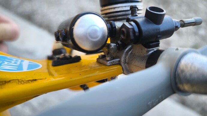

Alors, alors… Alors je suis arrivé au Pic à 9h45 et à 10h30 le moteur tournait comme une horloge !
J’étais à peine descendu du C15 que Remy me dit: « ton contrepointeau n’est pas trop serré ? Car un jour avec un contrepointeau trop serré, l’injection ne faisait plus en face, patati et patata… »
Après quelques essais, Remy me demande de desserrer le contrepointeau de 2 ou 3 tours.
Et là, c’est le mimi, c’est le rara, c’est le miracle !!
L’ASP s’est mis a tourner comme une horloge…
Ralenti bas et stable, reprise franche, parfait du premier coup !! A tel point qu’on plus rien touché :grin:

Au passage le ralenti est super stable et sans rechauffe bougie…

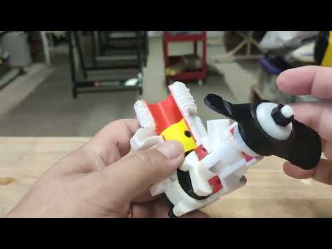

En ce qui me concerne, je suis en train de réviser plusieurs moteurs deux temps, avec notamment le moteur de @Paul-R sur l’établi en plus d’un Enya X60, un OS46FX et un OS61SF. J’en ai profité pour faire une vidéo sur l’utilité de vérifier les roulements.

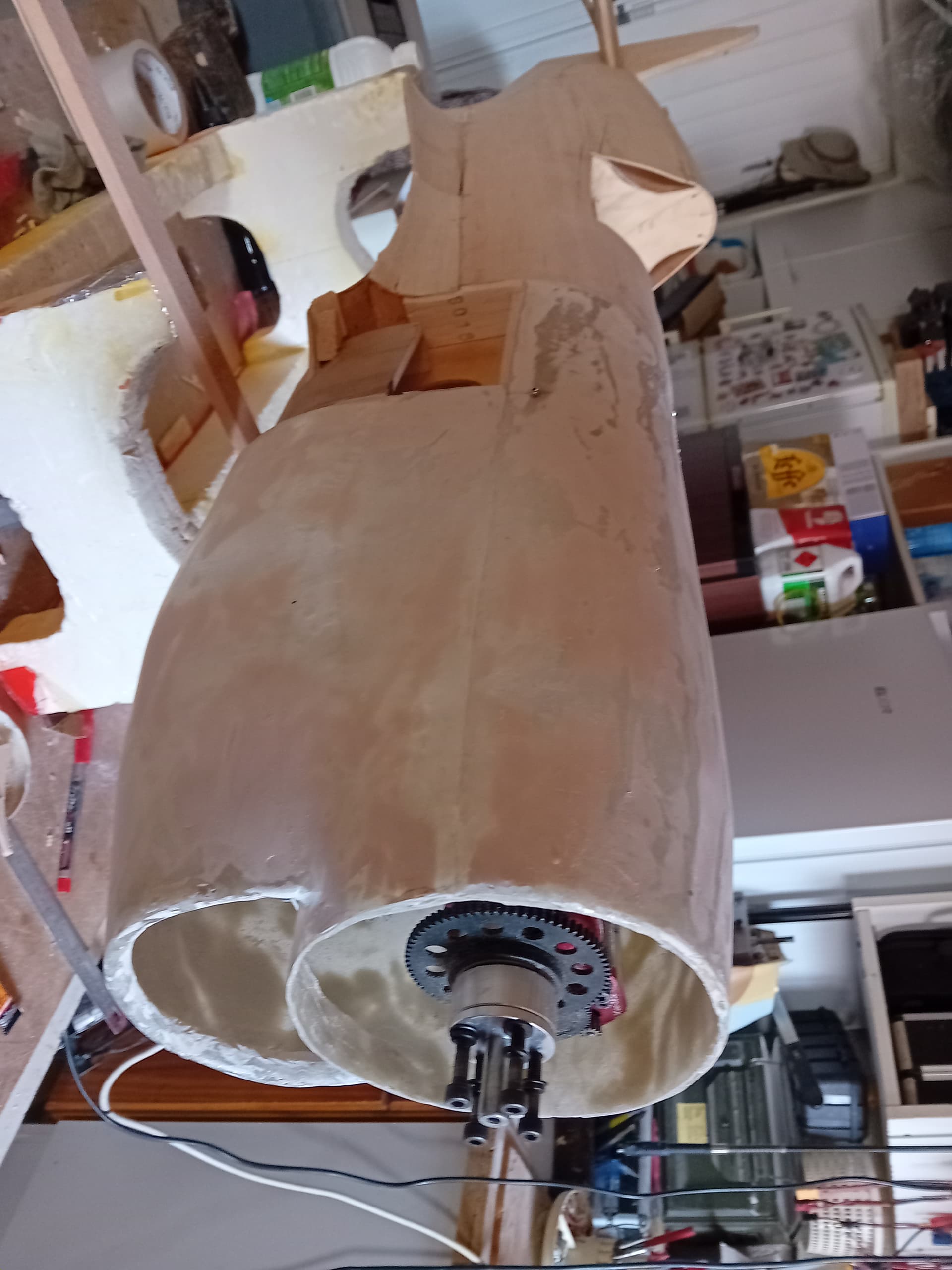

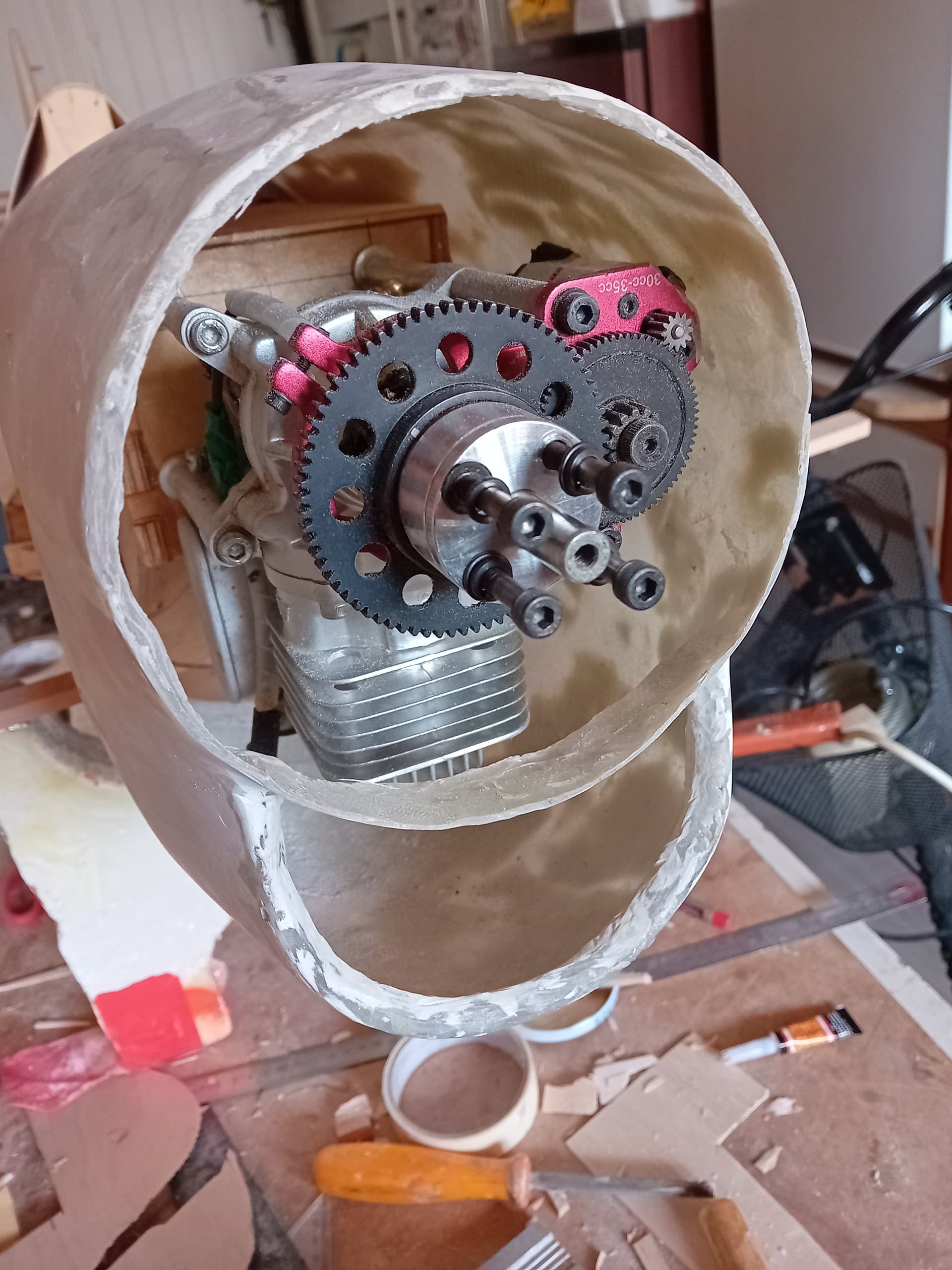

Je fait pas de photos régulièrement.
Ça fait presque un an qu’il est en chantier
Faudra canaliser l’air vers le cylindre et l’échappement
Super vidéo Denis, tres instructive et merci de t’occuper de mon moteur
Génial Denis, ce soir je dors moin con.
Merci a toi, cette vidéo est géniale
Effectivement je pense qu’il faudra réfléchir un peu pour que l’air circule bien et refroidisse au mieux ce moteur. Quelques deflecteurs bien étudiés peuvent aider au bon refroidissement.
Merci @Den pour ta vidéo. :+1:

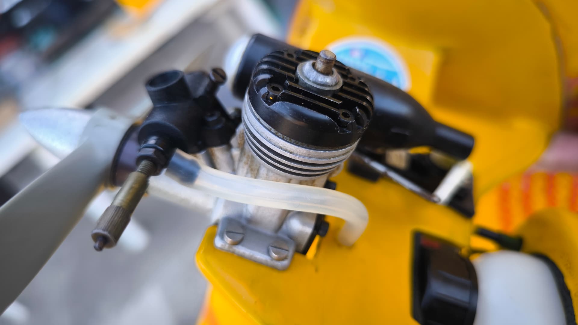

@Rémy c’est quoi ce moteur ?
Oh le joli MPJet 1cc
J’en ai un sur mon T6
Une bonne 5.7X3 ou 6X3 pour en tirer toute la quintessence avec un mini carbu qui a aussi un contre pointeau.
Le seul bémol pour ce moteur est la culasse bougie spécifique. Faut les chercher directement chez le fabricant.
