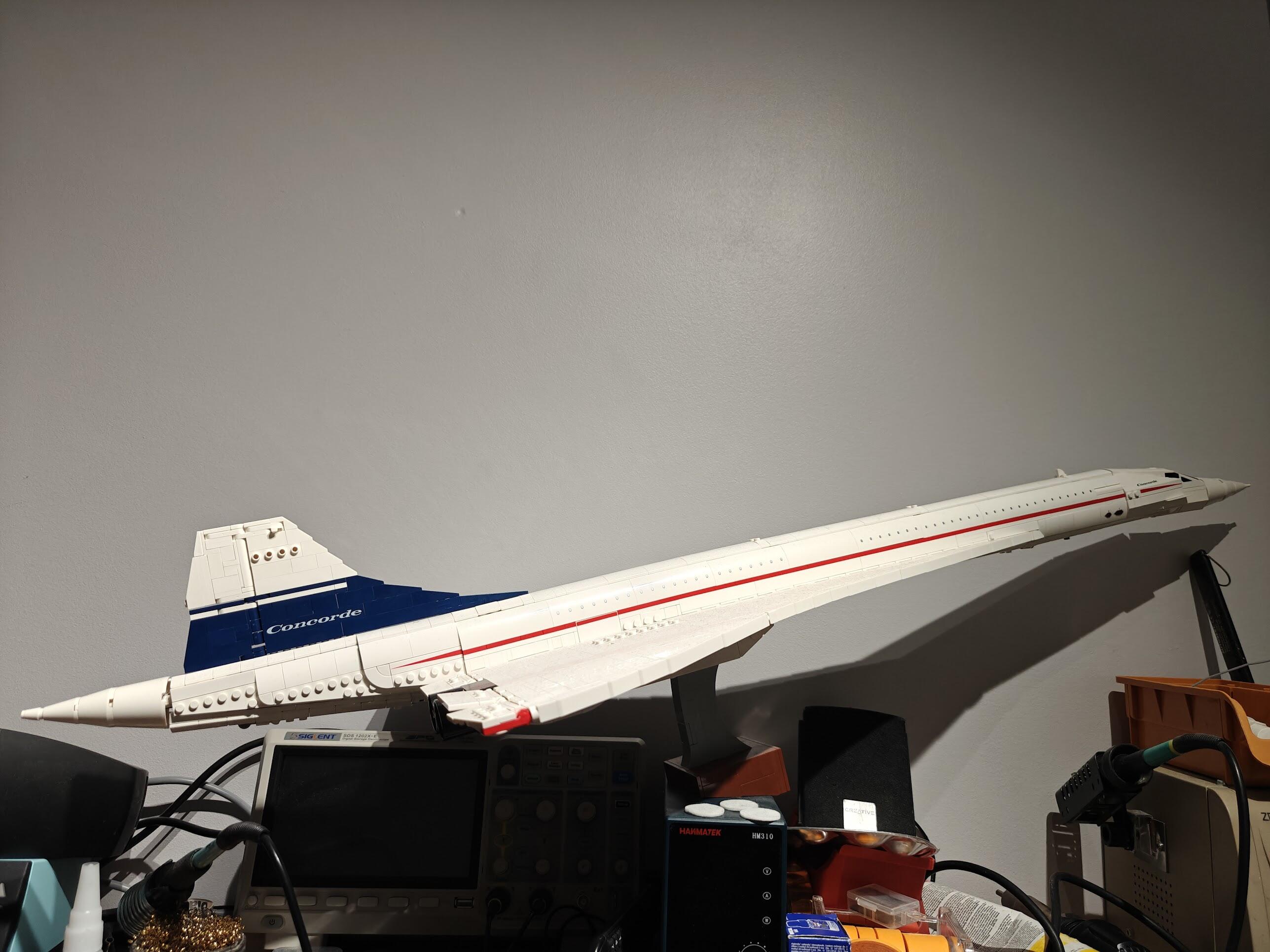

T’as l’oeil yvon, c’est bien un concorde mais en légo :wink:

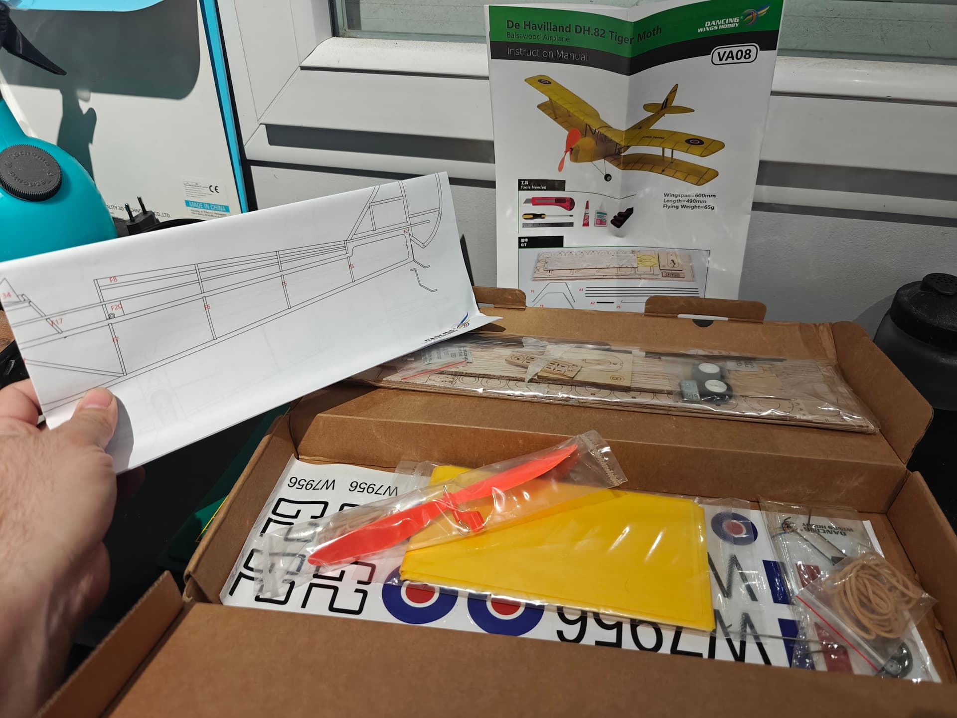

Par contre Vincent j’ai un projet dans le meme style qui lui devrait etre télécommandé:
C’est un kit que j’ai ATK sur Aliexpress a 35€ livré, découpé laser, ultra complet…
et que je compte bien transformer pour le passer en RC. La cellule est bcp plus light que les guillows donc plus adapté a une conversion « volante »

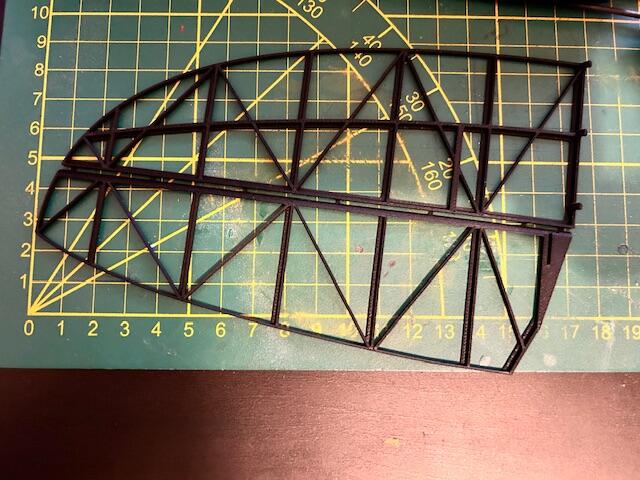

Je vais m’essayer à l entoilage pour la première fois.
Pour un projet de motoplaneur très léger.
On m a prêté un fer à entoiler mais j’espère arriver à tendre comme il faut sans trop de plis…
Aie aie aie
Entoilage avec quoi ?
Avec un film plastique thermoretractable
Et c’est normal que tes 2 ailes n’aient pas la même structure ?:laughing:
A moins qu’il n’y ait qu’une seule aile sur la photo ?
Auquel cas ça manque peut-être un peu d’allongement pour un planeur, fût-il « moto »…Non ??
C’est un demi stabilisateur non ?
Oui on dirais un demi stab. Par contre, on dirais aussi un demi stab imprimé en PLA. Si c’est le cas, entoiler du PLA, ça va être délicat. La première chauffe pour l’oracover c’est environ 90-100°C et la tension finale entre 150-160°C. Le PLA fond à 205-210 Degrés. Entoiler sur du PLA, je n’ai jamais fait. Il y a un risque de déformer la structure en PLA. Même si il ne va pas fondre, il va peut être ressembler aux montres molles de Salvador Dali :upside_down_face:. A tester donc !
Moi j’essaierai l’entoilage Eze comme du papier japon sans besoin de chauffer et plus léger
Il y en a de couleur avec une résine à l’eau
