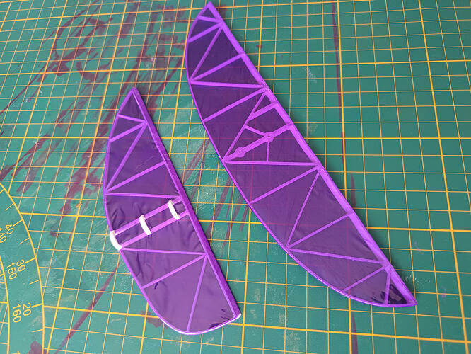

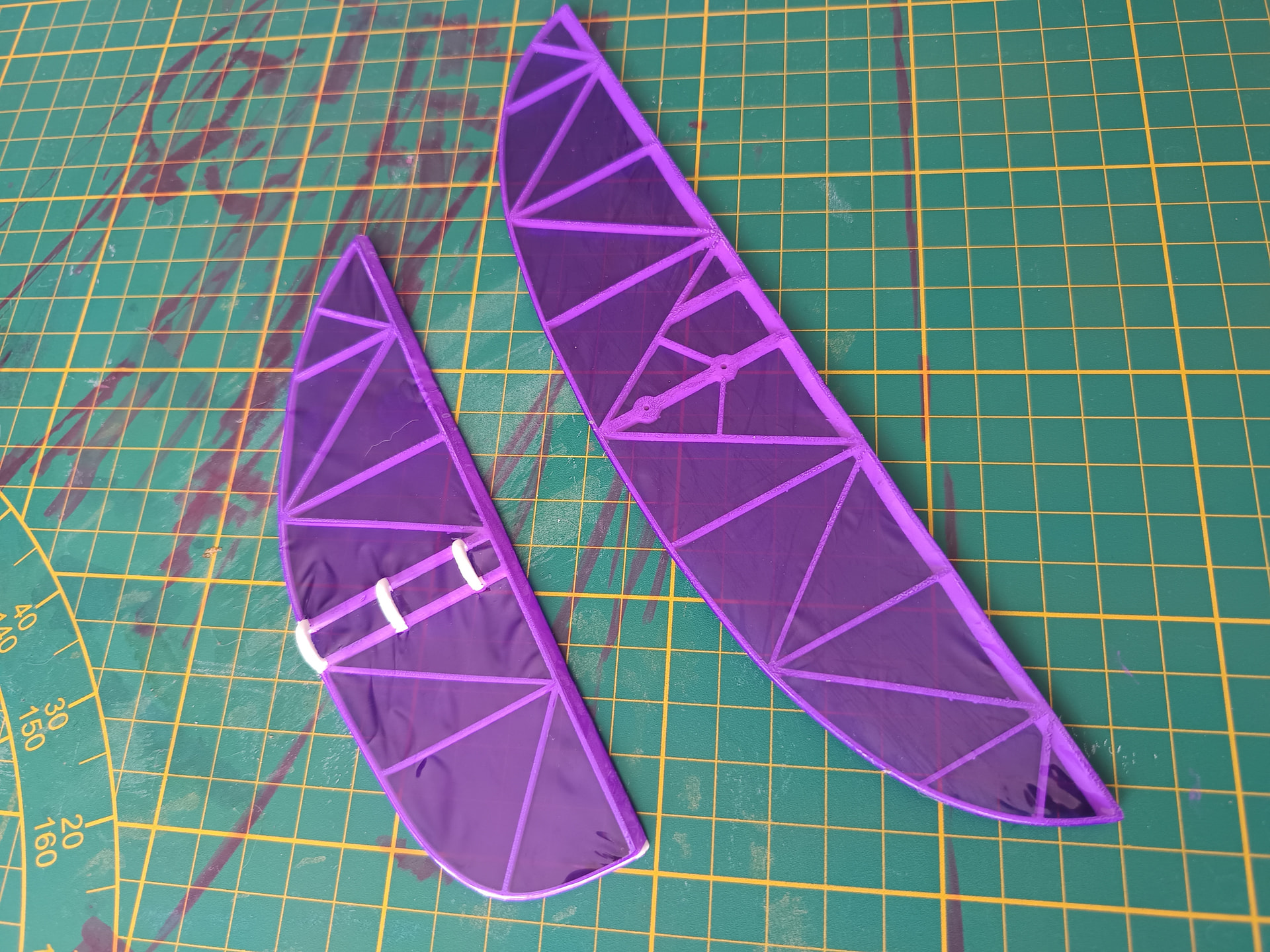

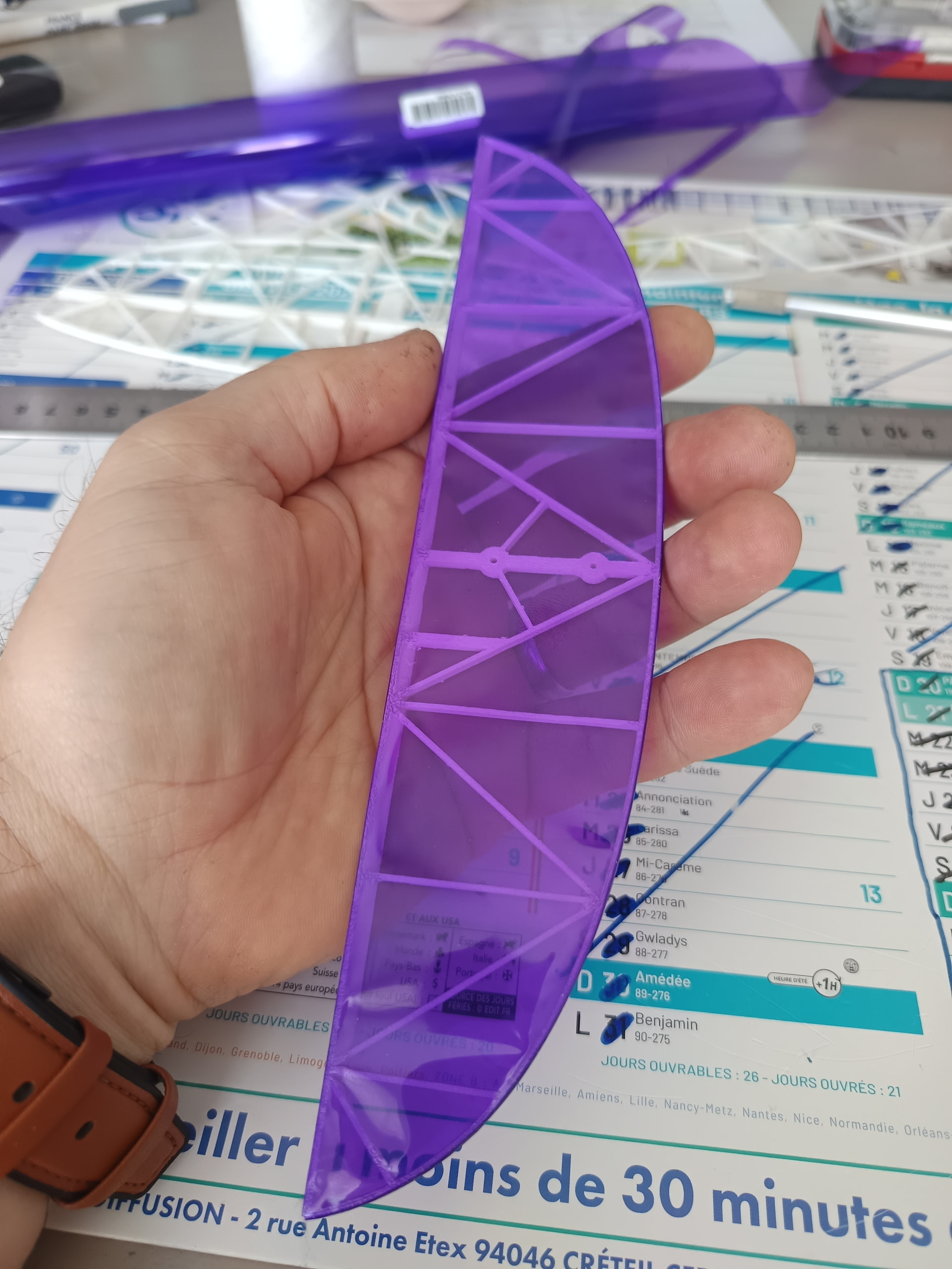

J’ai fais quelques test pour voir.
En collant seulement les bords bien à plat sans essayer de chauffer au milieu pour tendre, ça passe .
Mais dès que l’on essaie de tendre c’est une catastrophe, la pièce se déforme complètement.
Ce n’est même pas une question de chaleur, la pièce est tellement souple que la moindre tension la fait vriller.
Peut-être que pour les ailes le résultat sera meilleur vu que c’est une structure, ce sera plus rigide CMB.
ton résultat est quand même meilleur que le mien.
je vais récupérer un film auto adhésif ce soir.
je dirai si ça marche mieux
