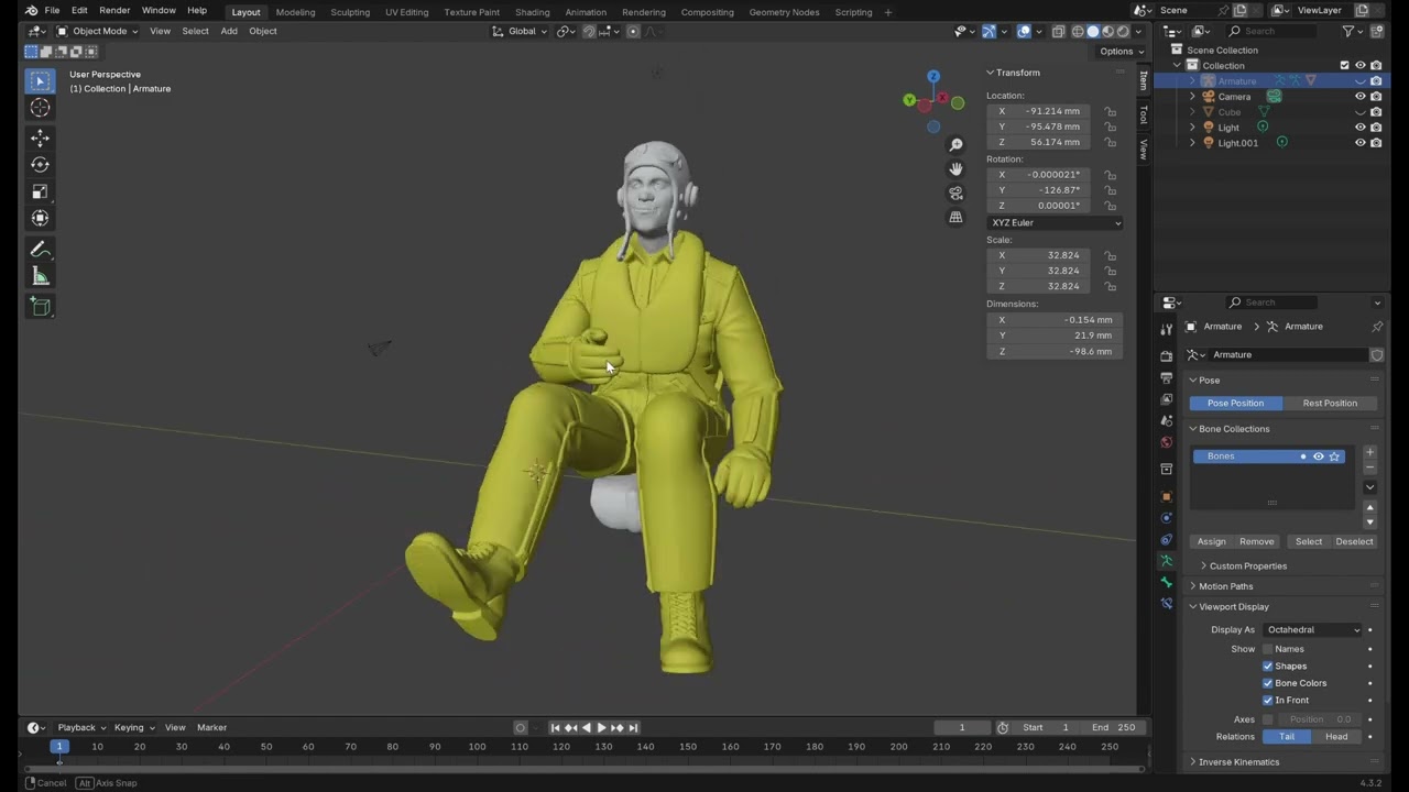

Si les jambes sont mal inclinées, je peut les modifier si tu veux mais il me faut un model dessiné à la main ou un truc similaire de profil.
Je peut créer une armature sur le Mesh, appliquer une parenté avec l’armature et le groupe et l’orienter sur le mode pose en reprenant les angles ou inclinaisons de ton model. Je peut tout incliner, régler, pivoter en fonction de ta cabine mais il me faut des cotes, valeurs ou repères. Un pied peut être plus haut que l’autre, une jambe plus ou moins inclinée etc… ça prend un peu de temps pour les parentés et les réglages mais une fois que l’armature est créer sur tout le model et parenté, on peut incliner le Bazard dans tous les sens… A toi de voir….
Voici un exemple sur une armature que j’ai fait uniquement sur une jambe.
Pour le coup, le pilote prend moins de place avec sa jambe pliée…:slightly_smiling_face:

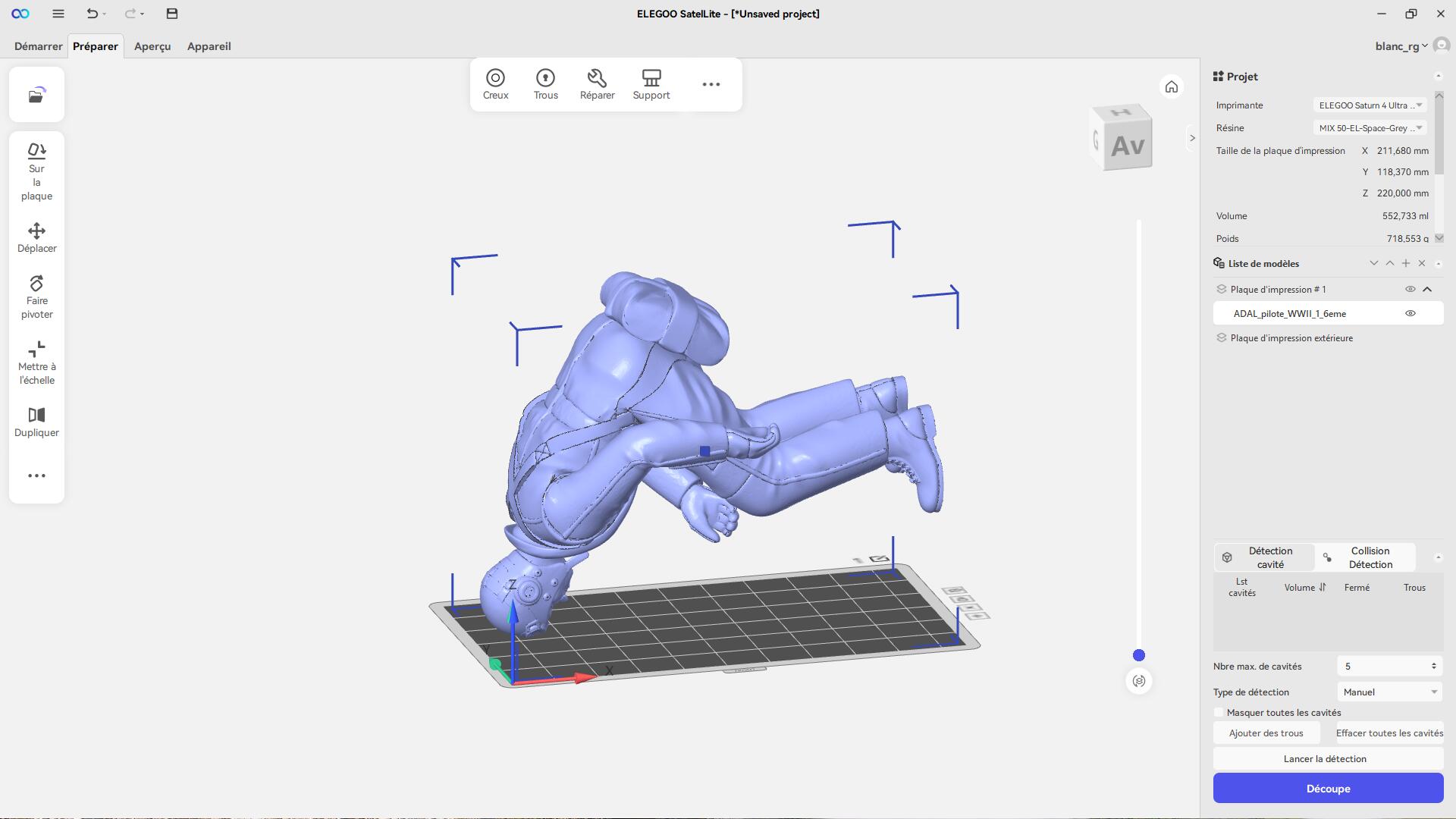

Bonjour Bruno

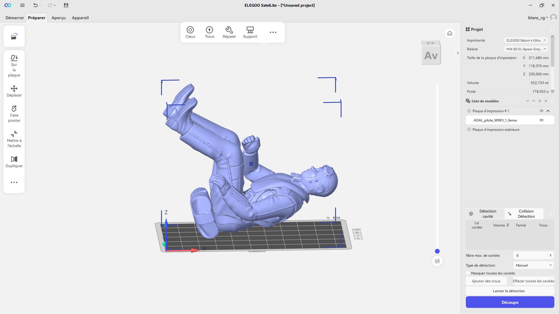

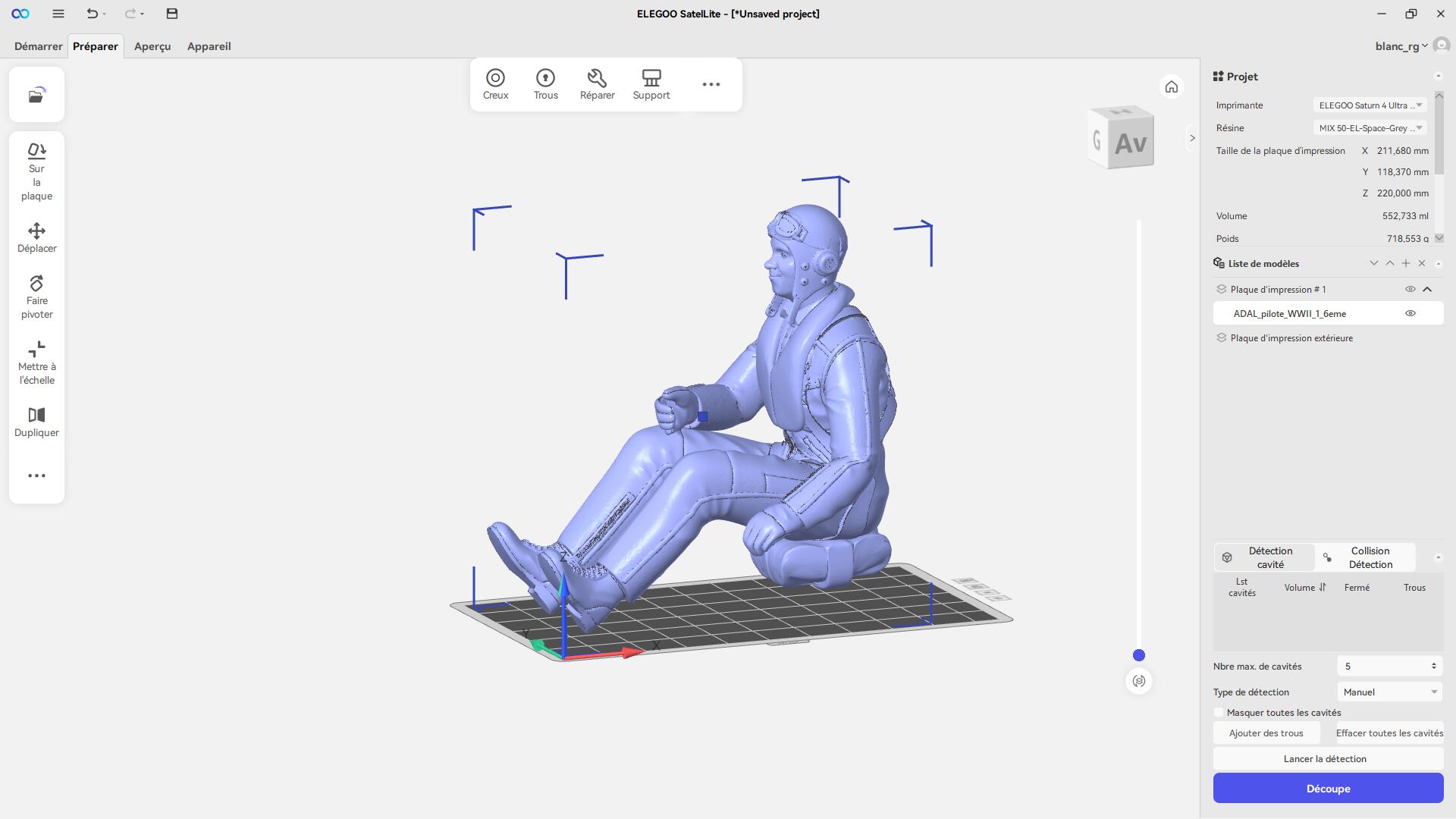

Sur mon imprimante résine, il rentre tel quel d’au moins 3 façons.
C’est juste un choix de position des supports (sachant qu’ils sont toujours entre la plaque et le sujet, évidemment). Normalement, une fois enlevés, ils ne devraient laisser aucune trace.
Voilà ce que ça donne:
Si tu as une préférence dis-le moi.
A défaut, j’envoie l’impression selon la position 1).

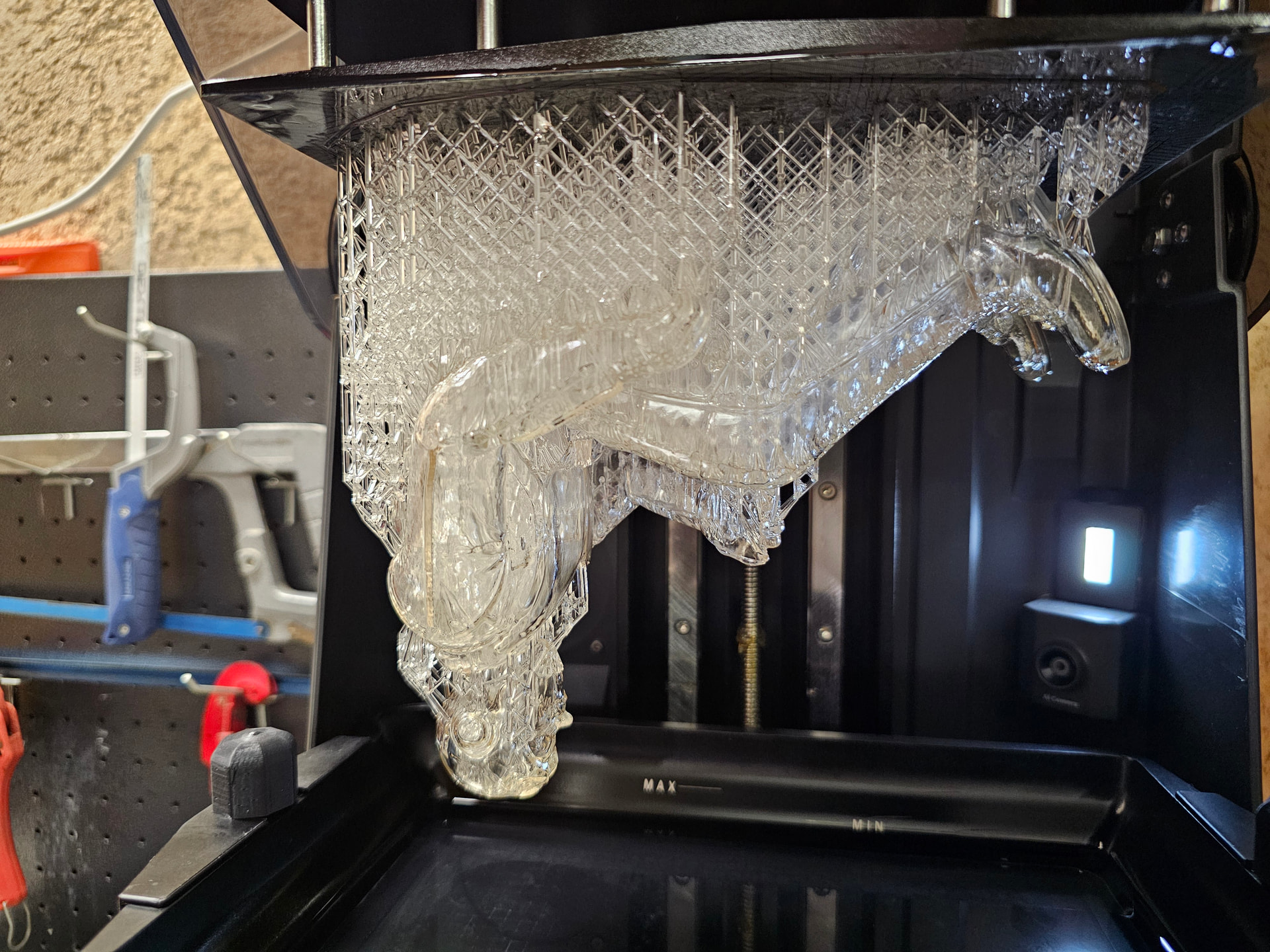

Ça avance, ça avance….
On devine déjà les petons; mais c’est vrai qu’avec les supports, on ne voit pas encore grand-chose du reste.

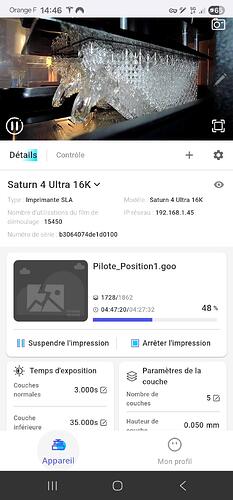

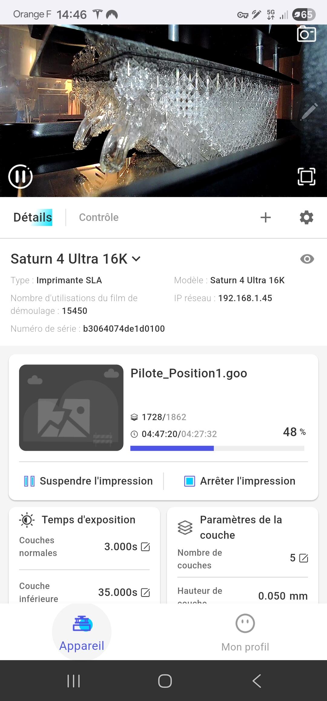

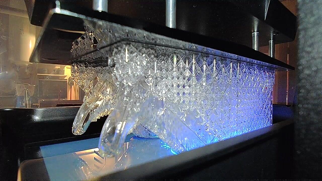

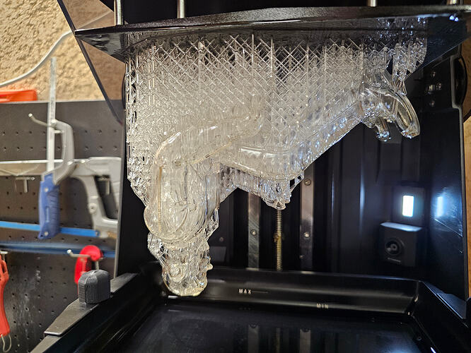

Une courte vidéo…
Chaque lueur bleue correspond à l’impression d’une couche; à l’heure actuelle, il n’en reste plus que… 1640 à faire.
https://m.youtube.com/shorts/UlyCyFRxCeM
@Roby@Bruno
En fait l’impression s’est terminée bien plus tard que ce que le slicer (toujours très optimiste) l’avait prévu: 19h45 au lieu de 17h.
J’ai presque terminé le rinçage et je vais attaquer le nettoyage des supports.
Je vous tiens au courant dans la matinée.
