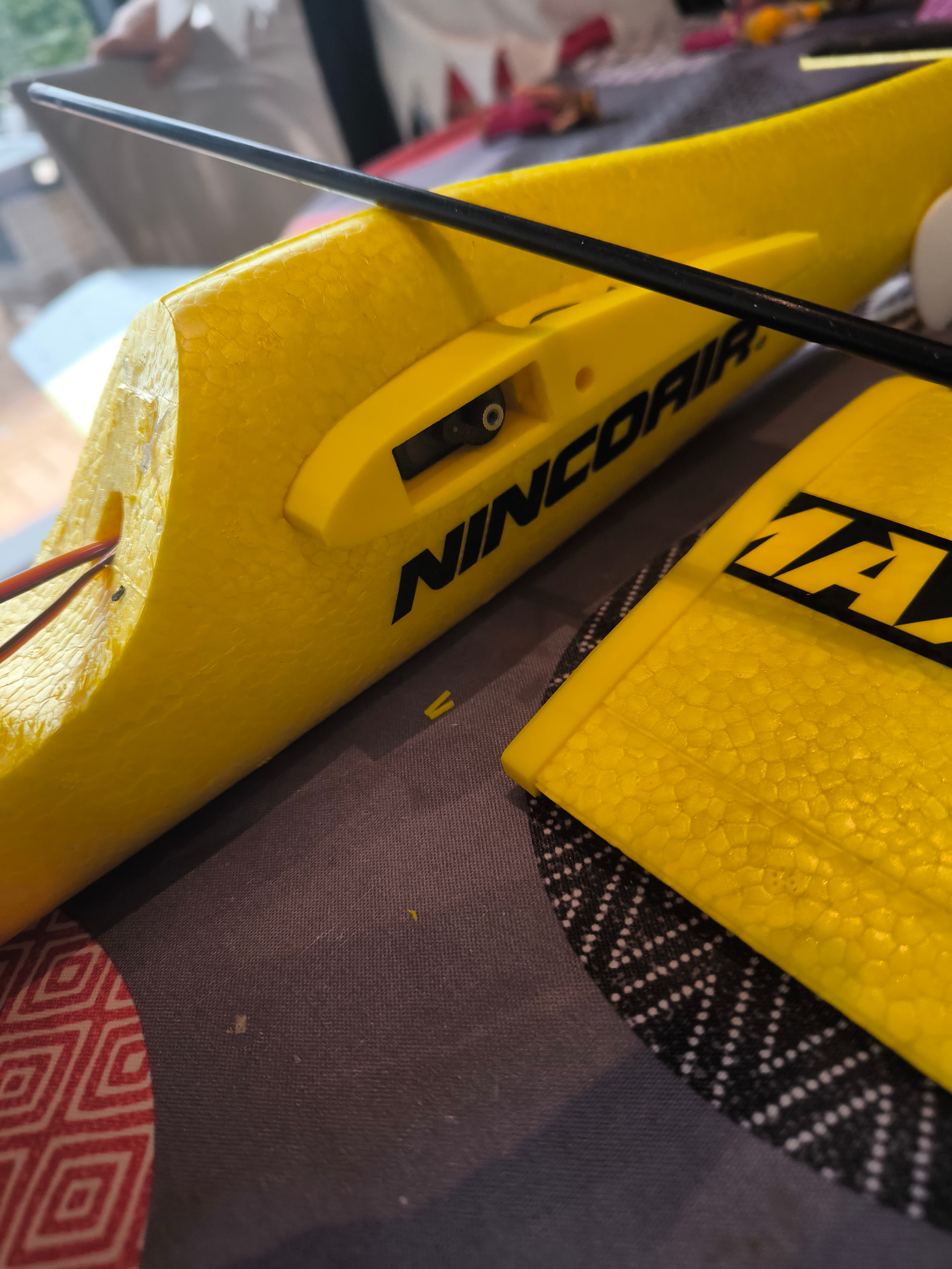

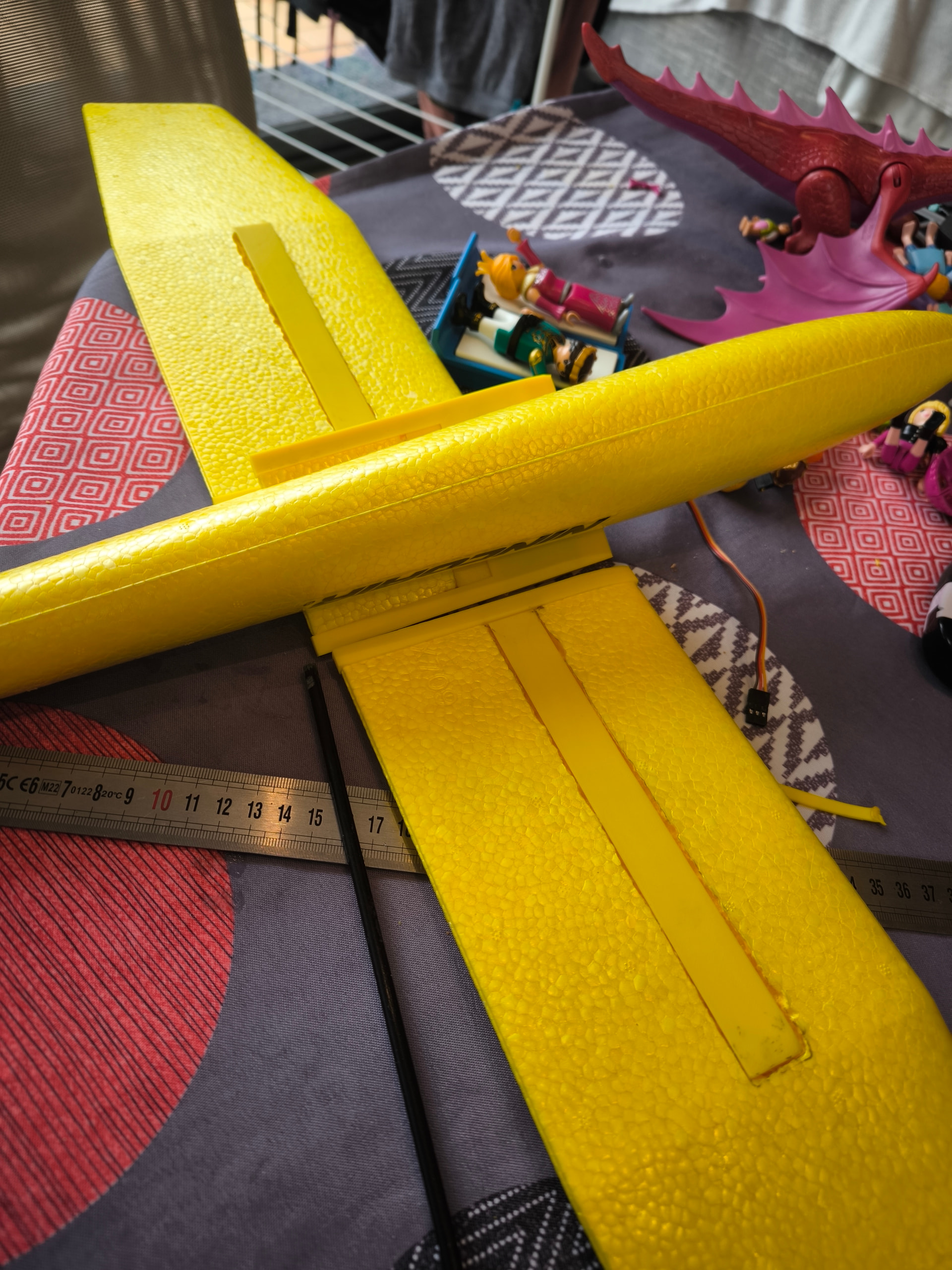

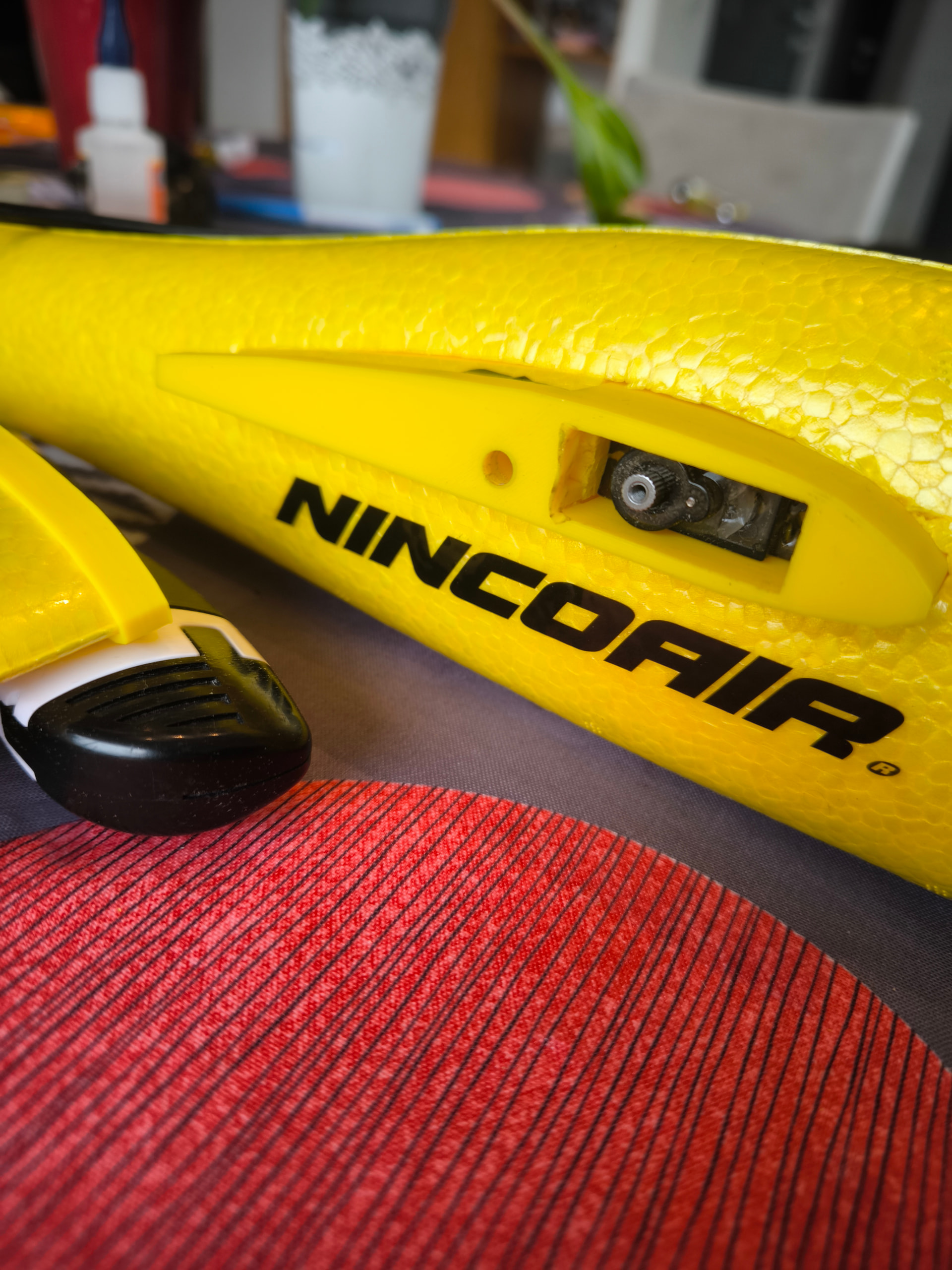

Ola les lidlman j’ai récupéré un lidl et je voulais le monter en incidence intégrale mais il semblerait que le fichier téléchargé ne soit pas le bon ( profil aile) je pense avoir une vielle version du planeur,non? Du coup il vaut mieux le faire avec aileron ?
effectivement tu as deux versions de Lidl
Du coup pour la première il n’existe pas de fichier incidence intégrale
C’est ce que j’ai pris un 2021 , pas bon , j’ai une étiquette sur l’avion et année 2019
Trouvé

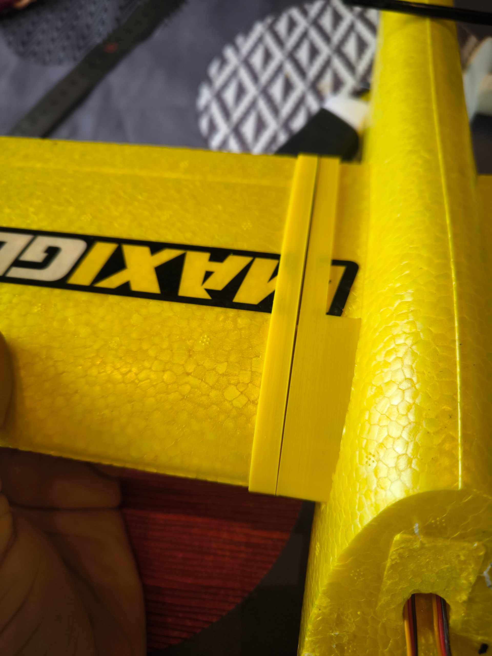

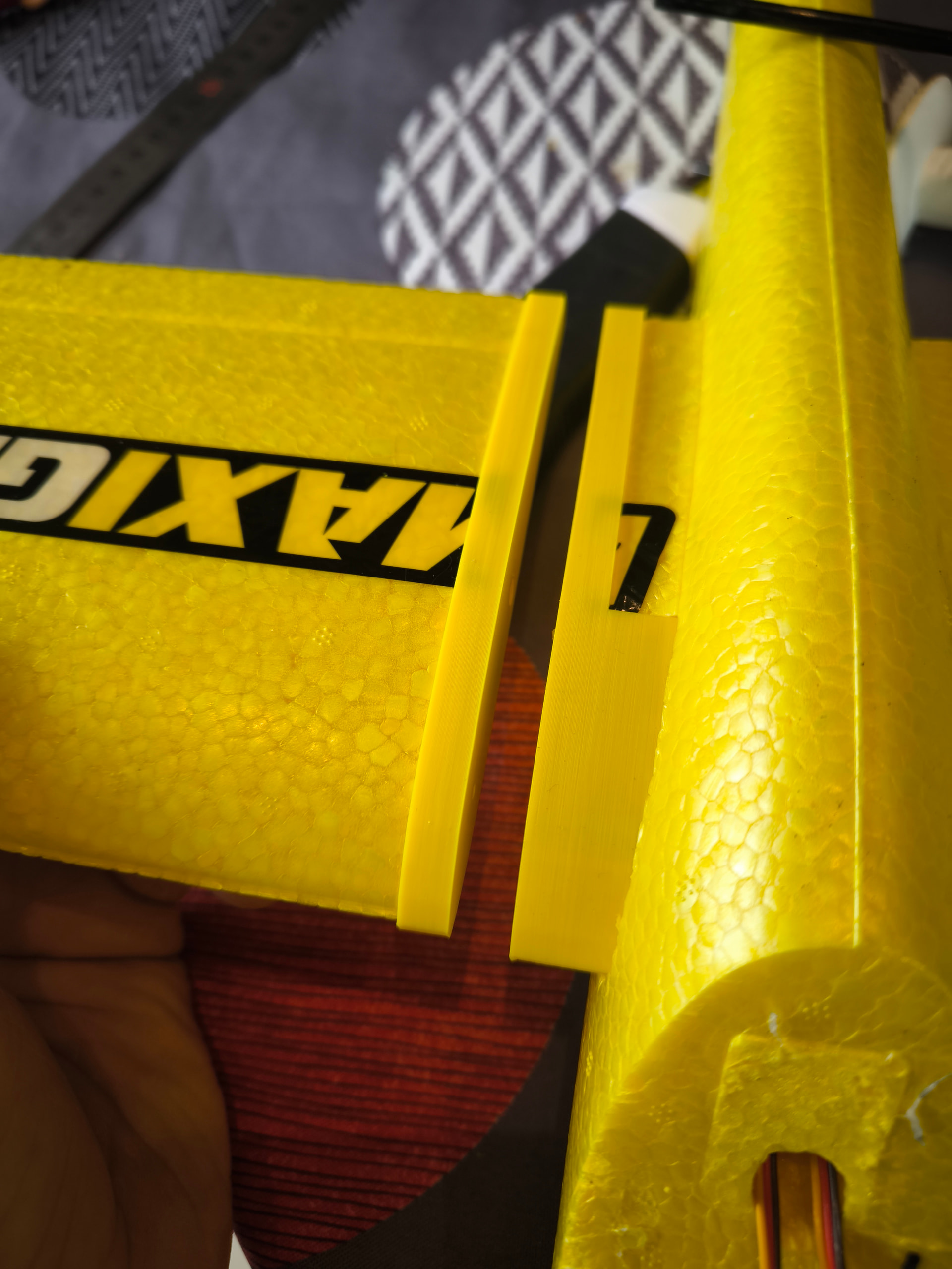

Tu peux aussi monter les servos dans le fuselage et juste une commande pour faire varier l’incidence autour d’une clé ronde. Ca marche super bien et c’est plus léger que les pièces imprimées…
Effectivement les membres du Pic st loup ont opté pour ce type de fonctionnement car moins lourd !
