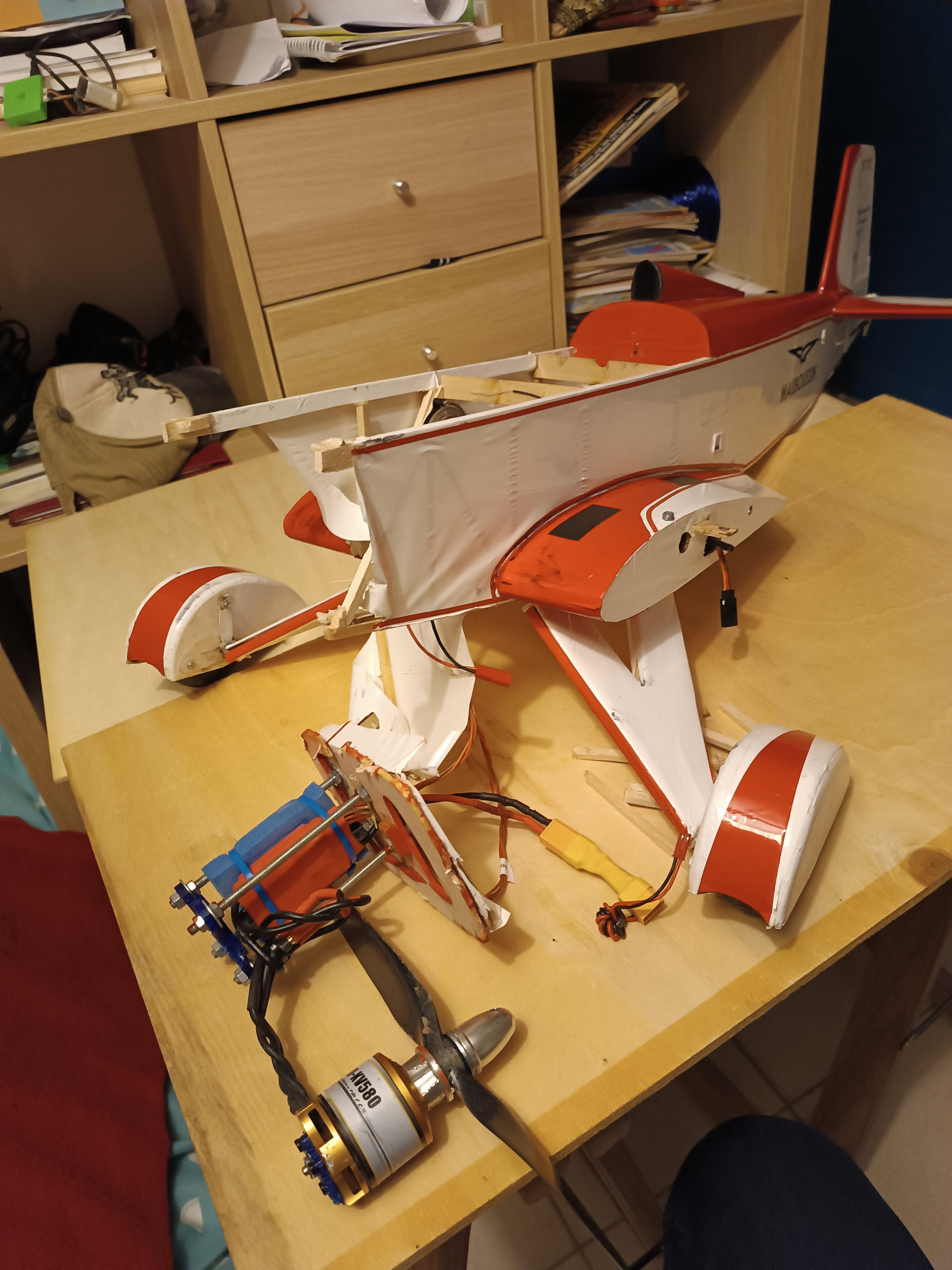

Juste après le décollage, un bruit bizarre au niveau du moteur.
Je tentais de faire un atterrissage d’urgence, comme c’était mal engagé, j’ai tenté un deuxième tour.
Le capot moteur s’est fait découper en passant dans l’helice.
Mais j’ai pas eu le temps de finir mon deuxième tour. L’avion a décrocher à chuter.
D’après les premiers diagnostics, et l’expertise de Patoche. On part sur une rupture de la cloison par feu qui c’est désolidarisé du fuselage.

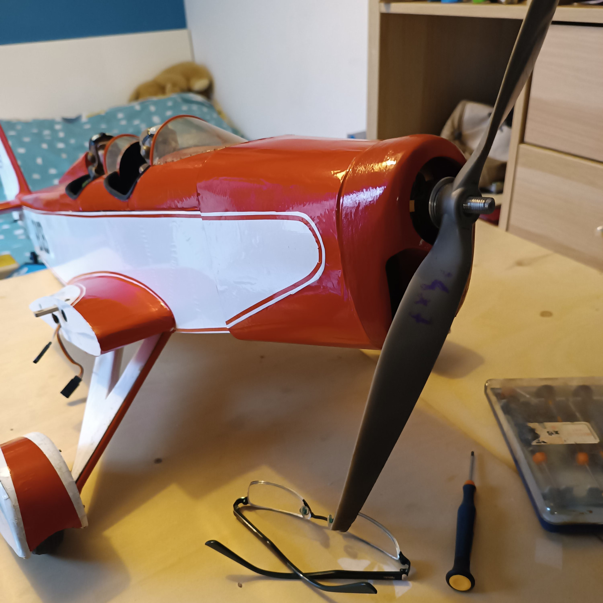

1ere tentative de décollage, trop gaz, l’avion fait un violent 180° et l’hélice tape le sol.
A mon avis c’est là que tout s’est joué. L’hélice s’est cassée, la structure a dû en prendre un coup au passage, et au 2eme décollage bin ça vibrait…

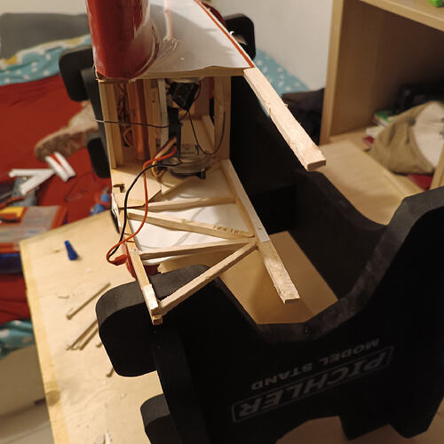

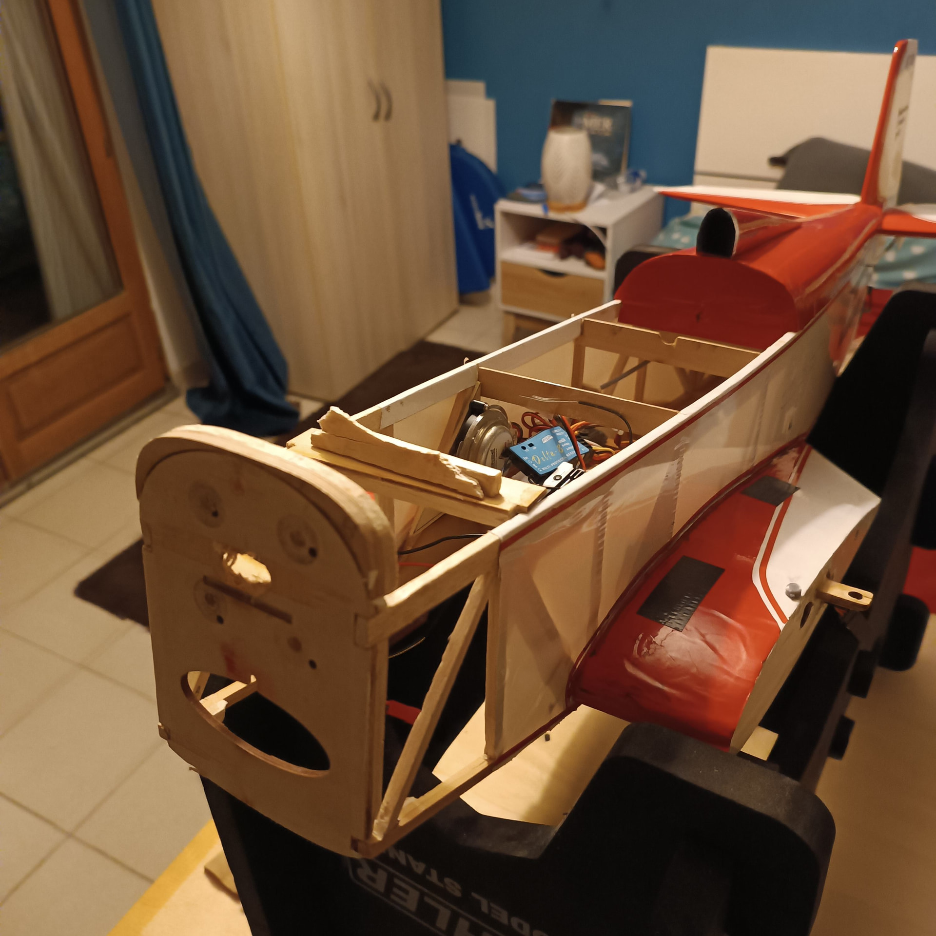

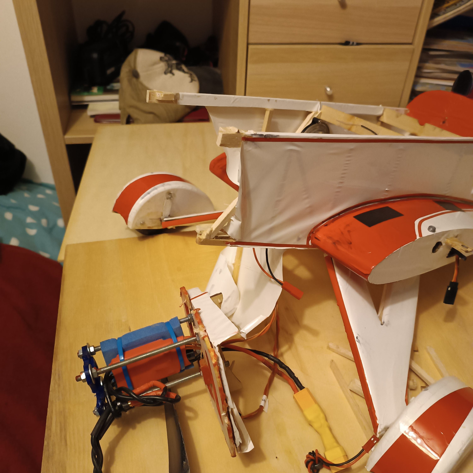

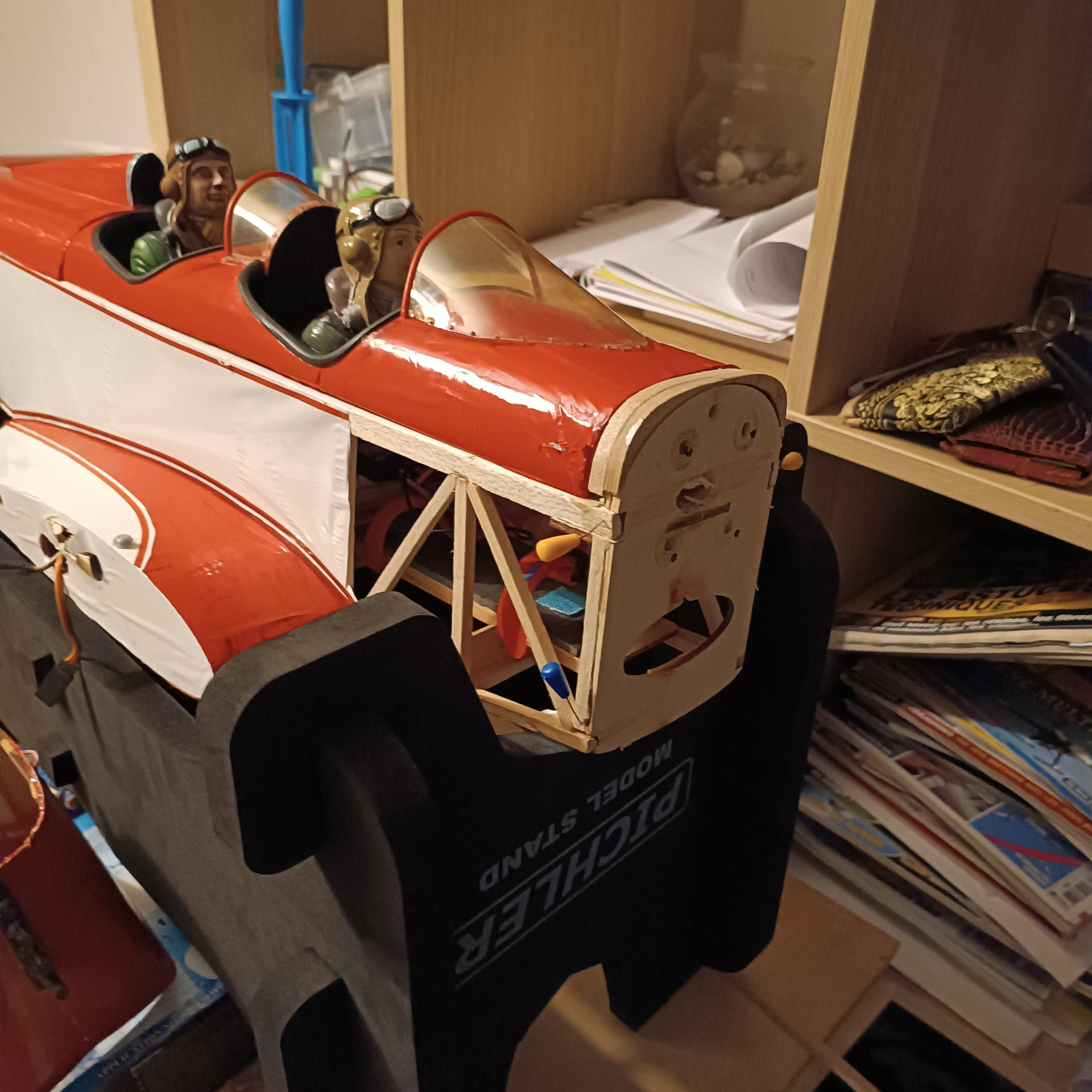

Bilan :
L’avant a était bien amoché.

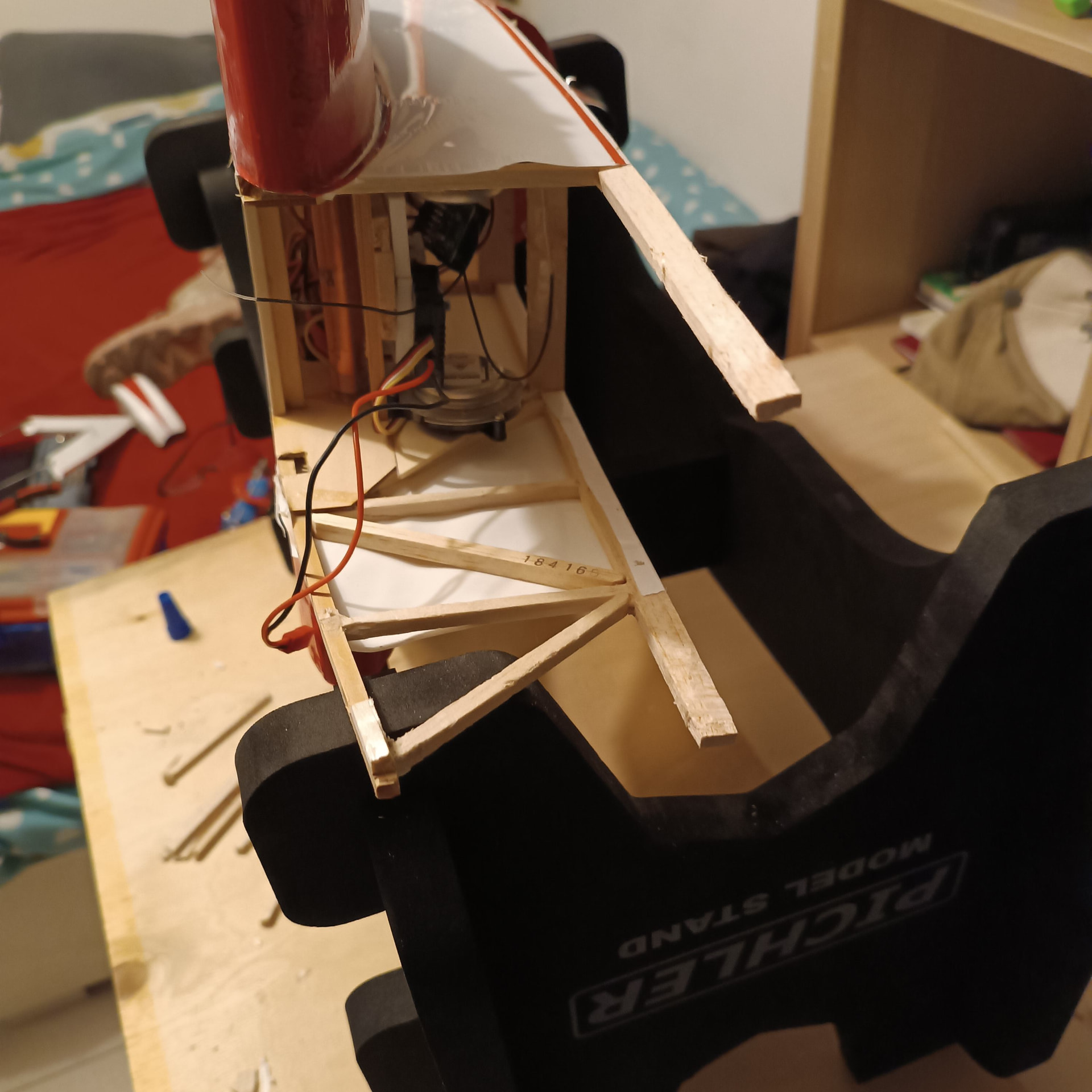

Mais, je me suis mis au travail en rentrant et ce matin.

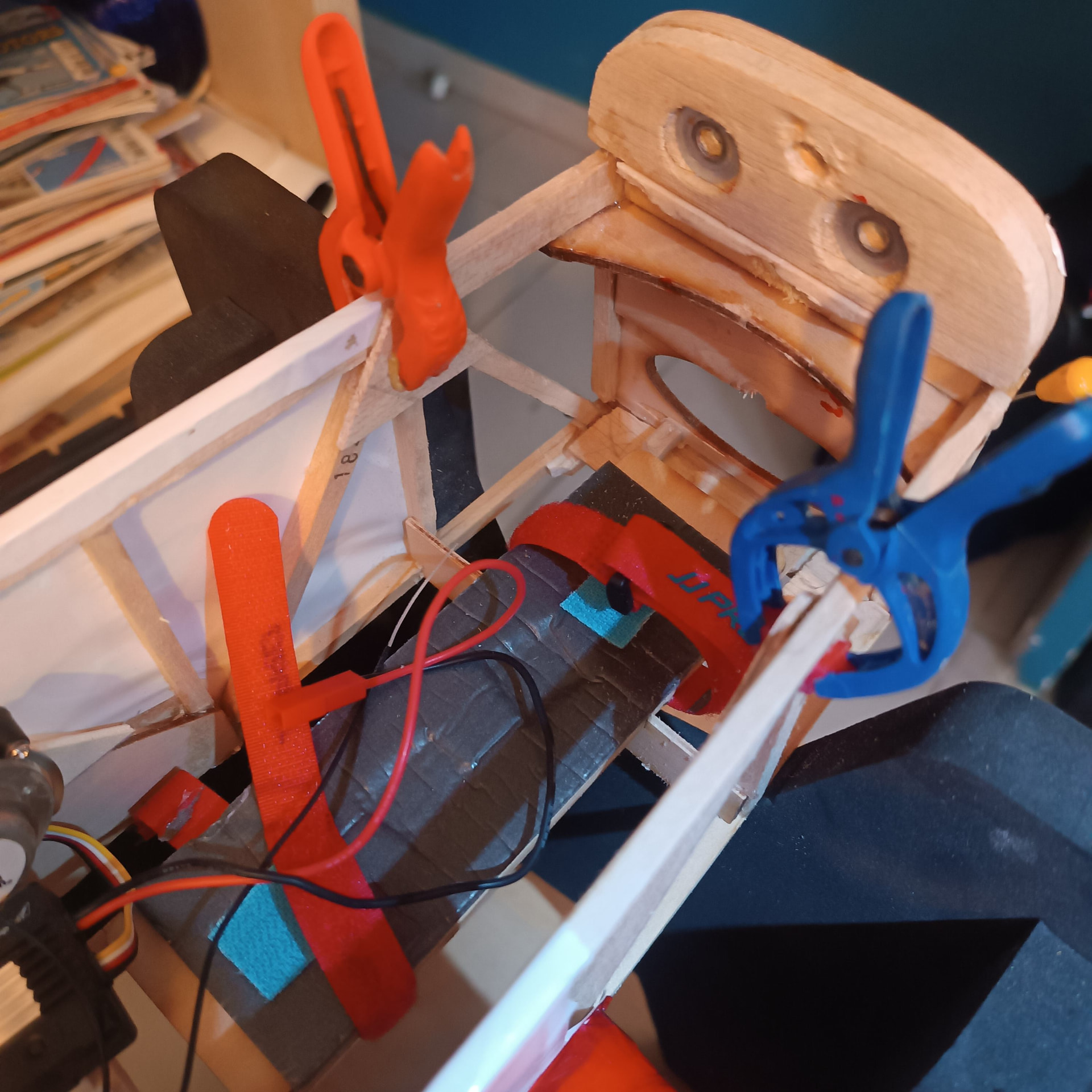

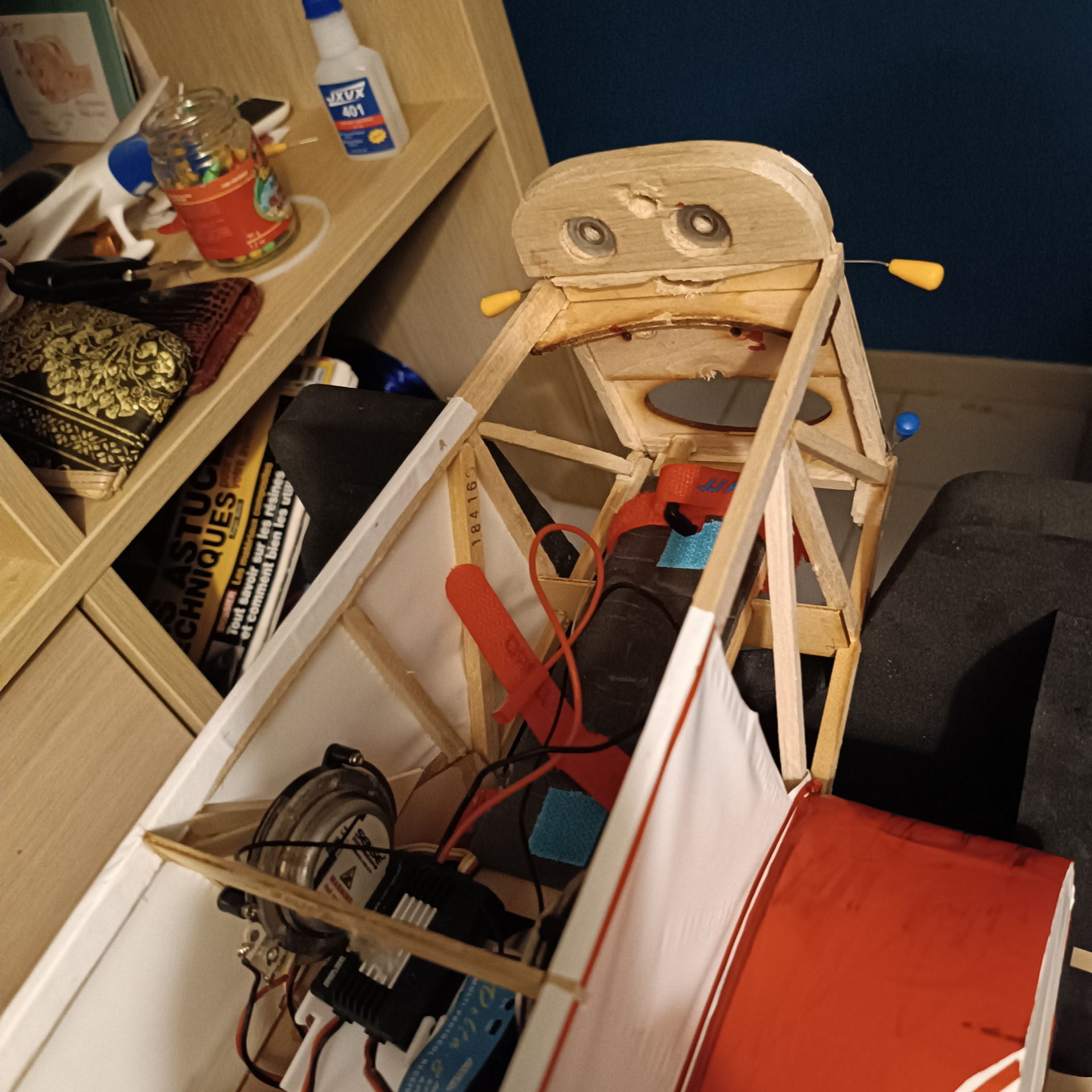

Les morceaux de balsa récupérés m’ont déjà permis de reconstruire le treillis avant.
J’en ai profité pour rajouter des goussets et des renforts. Le tout est coller à la bis-composante pour une meilleure résistance au mini choc.

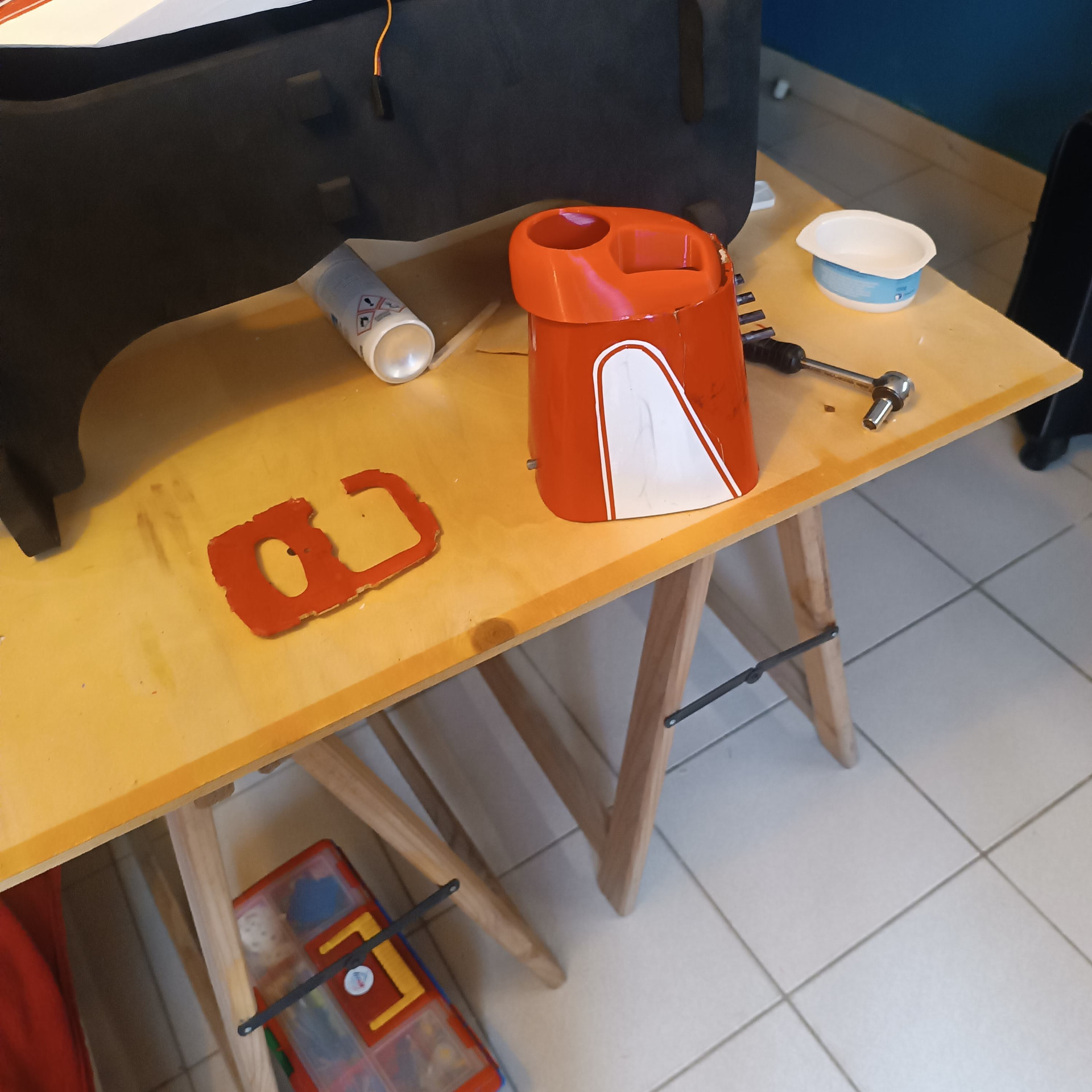

Reste la batis moteur et le capot moteur, fixation ailes …
Du taffe, mais ça fait parti de l’aéromodélisme !
Pour l’aile:
Un bon poc donc bord d’attaque sûrement nervure…

Bravo pour cette volonté de recontruire après ce coup dur.
c’est un des avantages de la construction classique en bois
