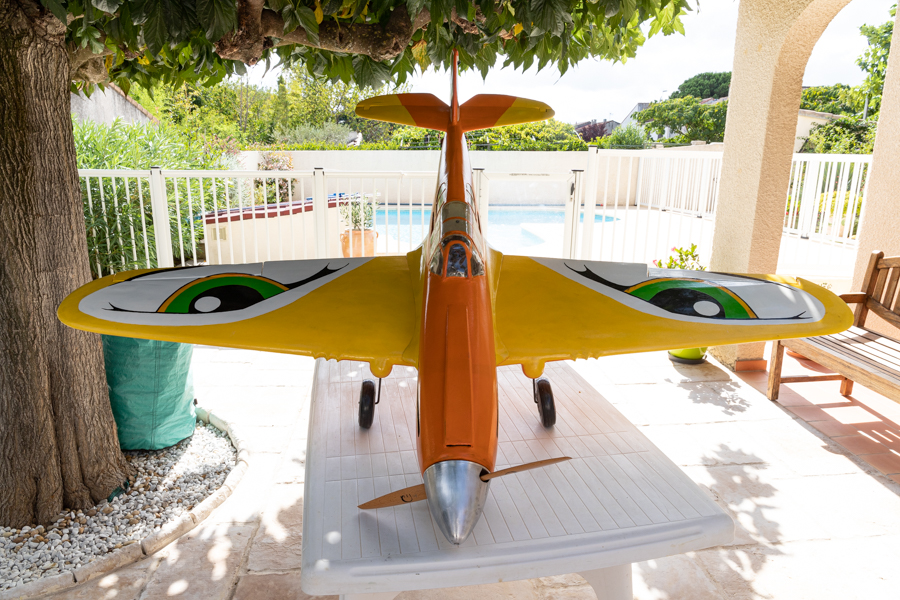

Voici quelques photos du petit dernier presque fini
un peu lourd presque 9 kg pour un 35 essence pour 2m10
j’ai eu la main un peu lourde sur la peinture il va falloir re…poncer

tu ne vas pas nous faire croire que tu as mis 9 kg de peinture !!!
il pesait combien tout nu ???
Belle bête Bruno. C’est quoi le ton 35cc un superbe 4 temps méthanol ?
35 DLE Essence
Pas pesé avant
Bein 0.5kg
tu sait plus compter papounet
En tous les cas il a de la gueule !
D’où sorte-t-il ?
Kit ?
Plan?
c’est un plan
le CG est a 107 mm sur le plan il était a 120mm je vais le ramener vers 80/90mm

moi je le mettrai a 107 réservoir vide
Bruno
Les volets, sur un seul inter
3 positions.
Pour Les grands, moyens, et petits débattements
Tu peux les mettre un seul inter.
Ailes, prof, dérive.
J’ai utilisé que les moyens…
Règle et marque ton cg à 107 mm
Sinon pas trop de casse ?
Vérifie aussi, ton équilibrage droit/gauche
Une ficelle du nez de l’avion, et vers la dérive pour voir si tes ailes ont le même poids montées.
