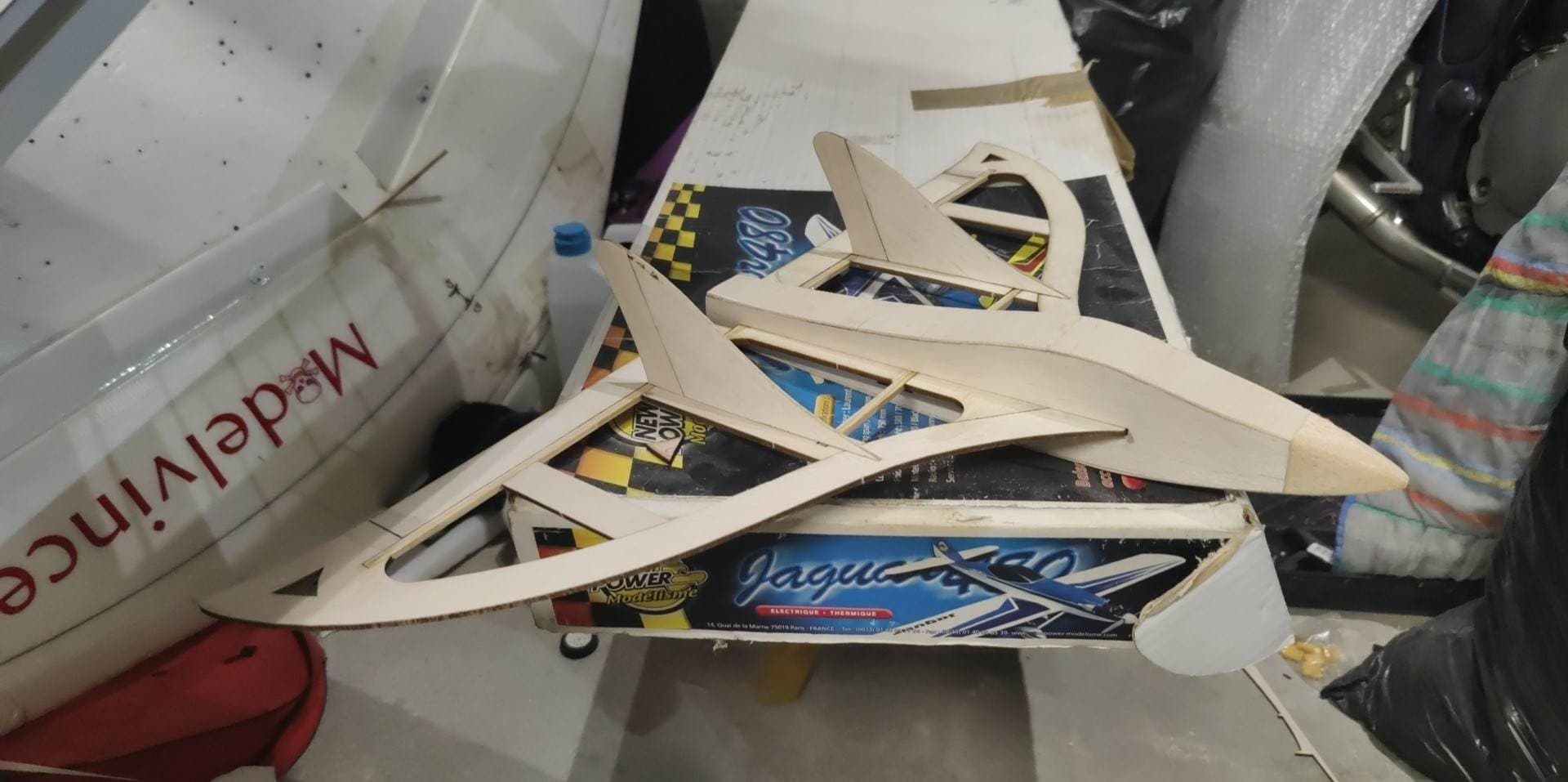

Ayant crashé mon fanteasy il y’a peu et les jivaro’lympiques approchant, je me suis motivé pour avoir un peu plus que la speed wing de volable…
Du coup samedi j’ai fouillé dans mon tas de modeles et ai ressorti mon vieux kit de Jaguar 400 au 3/4 avancé mais jamais fini, mon fuselage fibre de Jaguar 280 et une planche de balsa 2mm avec un objectif, débarquer aux jivaro’lympiques avec une escadrille des 3 jaguars, le Jaguar 180 paru dans looping, le jaguar 280 EVO (fuselage fibre de chez new power modelisme) et le Jaguar 400 (kit en bois a construire toujours de chez NPM).
- Jaguar 180: Je commence par celui la car pour lui je pars de 0, donc premiere étape je recupere le plan sur le site jivar-models, et j’optimise les placements pour tout rentrer dans une seule planche de balsa 2mm (ben oui je suis radin…)
et un petit coup de laser plus tard, les pieces sont découpées:
en commencant par le fuselage histoire de vérifier si les decoupes sont propres:
20 minutes plus tard le fuselage est monté et l’aile est bien avancé (les longerons sont tirés d’une planche de balsa de 3mm avec un stripper
1h apres le lancement du laser, le modele est deja pret pour son poncage:
Je passe donc au jaguar 400 et fait un peu de finitions sur le poncage de l’aile, du fuselage, l’equipe d’un moteur:
Je peux donc passer au Jaguar 280, retour sur le laser avec du balsa 3mm cette fois, ayant deja le fuselage fibre, il ne me manque que l’aile et le stab:
et voila, chantier démarré samedi aprem, l’escadrille est bien avancée, il reste un gros poncage général (surtout l’aile du 280), l’installation radio, l’articulation des ailerons et je pourrais passer a l’entoilage de tous ce petit monde:
Et comme je ne compte pas m’arreter en si bon chemin, je vais aussi me lancer dans une xelio, donc rebelotte, preparation des fichiers, optimisation de l’espace sur les planches et découpage:
