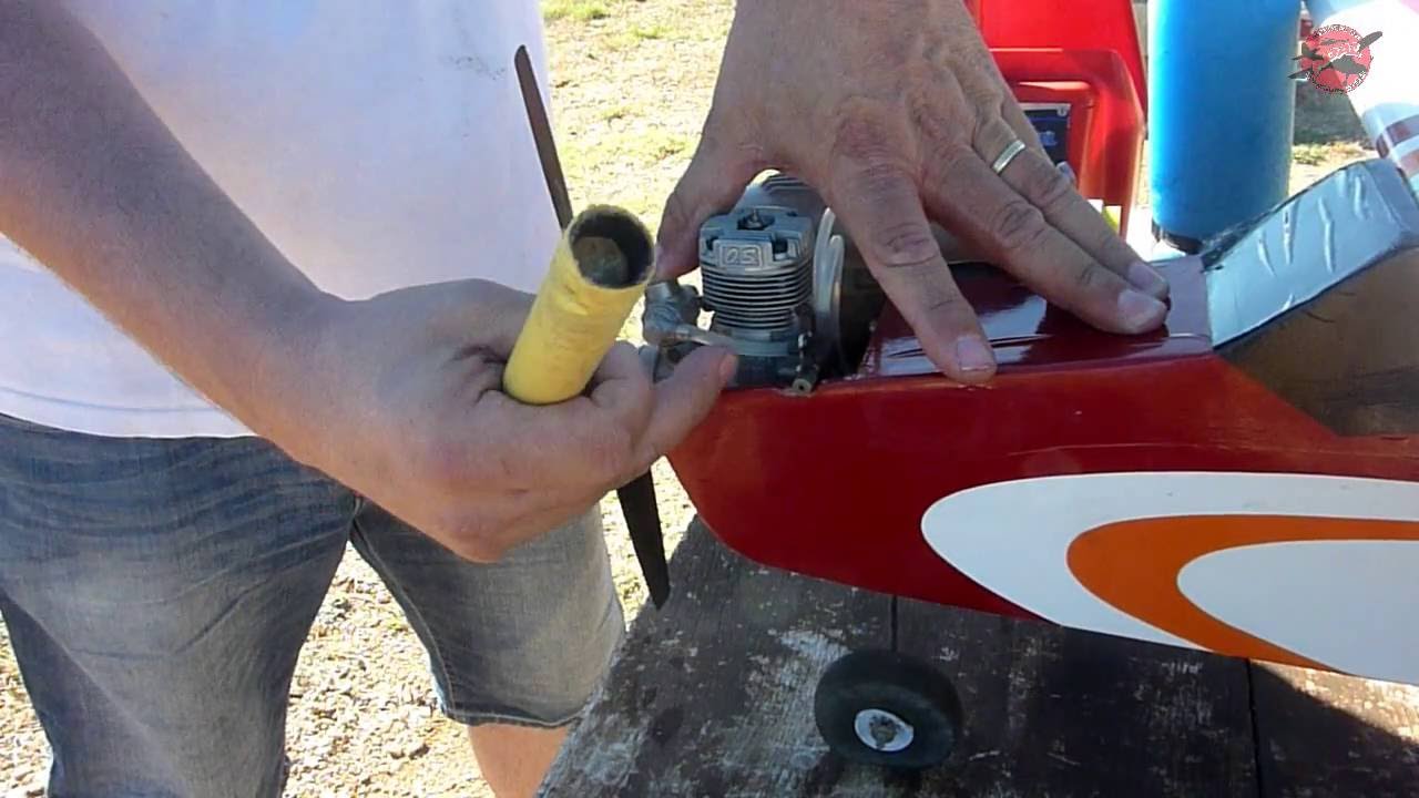

Ha j’ai une autre question, mais en image.
Sur l’image que je vous mets en copie, le carbu est en position ralenti. Pouvez-vous me dire si l’ouverture position ralenti est trop ouverte, tout ça à la louche, le but de cette question c’est de ne pas être trop surpris au moment du premier démarrage.
Je vous explique, sur ma TX16S en EdgeTX, j’ai programmé un inter coupure moteur pour la sécurité, et donc quand je bascule en position déverrouillé ça me mets dans la position ouverte comme sur la photo, je pensais le diminuer et garder une fonction Trim Ralenti que je pourrai augmenter ou diminuer celons le régime au ralenti, parce que je ne sais pas quel ralenti (ouverture carbu) il faut pour pouvoir démarrer sans mettre des gaz, mais je suis peut être complètement à côté de la plaque. (tient voilà une idée de tuto)

Concernant l’ouverture du ralenti c’est un peu variable selon les moteurs. Mais on dit qu’une ouverture façon « lunule » d’un ongle c’est bon.
De toute façon le démarrage fais le avec quelques crans de gaz (même s’il n’y a pas de crans sur la TX16S…
). Tu baisses après et tu verras ce que ça donne au ralenti
Édit : il n’y a pas un moment dans une vidéo où Denis en parle de la lunule ? ![]()
