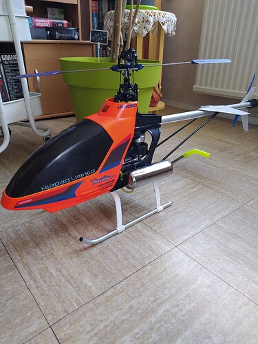

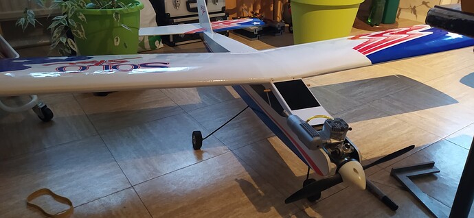

En attendant photos de mes deux modèles thermique.
Oh, un solo star. Cette version avec l’aile d’un seul tenant est pas mal.
J’ai une autre paire d’aile démontable mais pas encore entoilé, et une ou deux nervures à refaire avant
L’aile en deux parties est réputée pour faire bravo en vol :denishihi:
Alors peut-être que je referai une aile d’un seul tenant mais c’est pratique pour le transport
