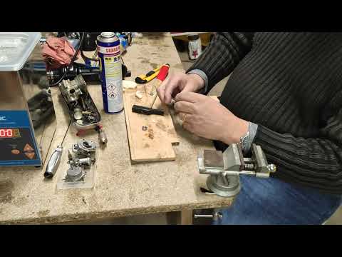

Je viens de faire une petite vidéo pour expliquer la méthode d’extraction des roulements d’arbres à cames avec des canapés pour le foie gras :denishihi:

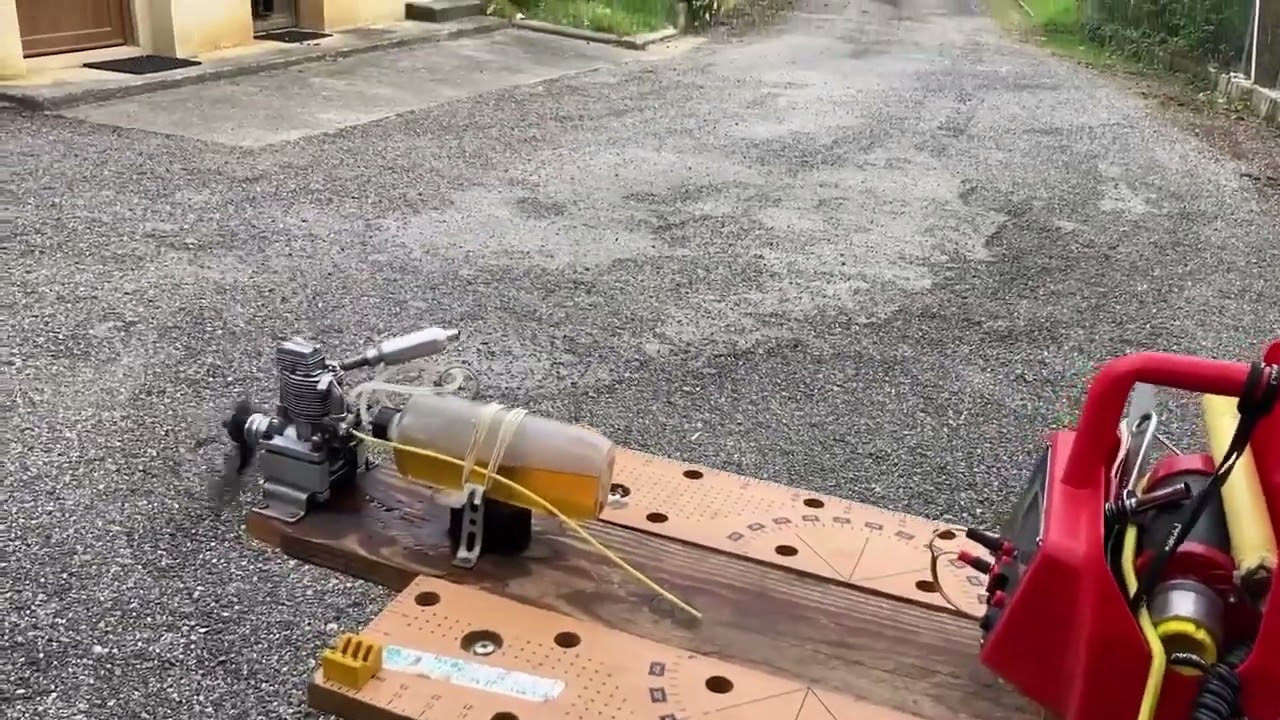

Pas eu le temps de prendre des photos du remontage, mais le FS 40 du club de Prat Bonrepaux est prêt à tourner, essai demain.
J’ai commencé par lui, car c’était une tannée à nettoyer. J’ai essayé au nettoyant frein, en suivant des conseils lus sur Facebook, c’est vrai qu’avec ça et une brosse à dent, le caramel fait par l’huile de ricin durcie se dissout un peu.
Sinon, voici le bolide, prêt à en découdre :
