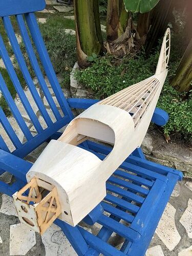

Un petit point sur l’avancement des travaux, il y a longtemps que je n’ai pas posté.
Le gros-œuvre du fuselage est terminé
Première mise en croix, c’est nickel, au mm.
Il y a encore pas mal de boulot, les finitions, c’est toujours très long !

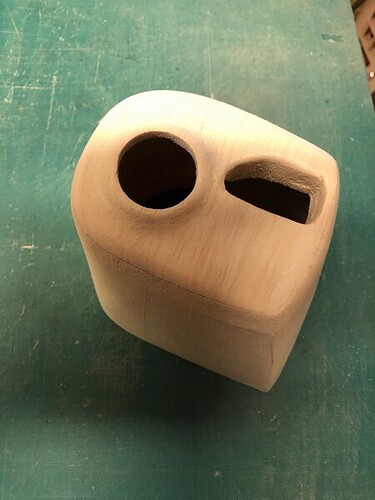

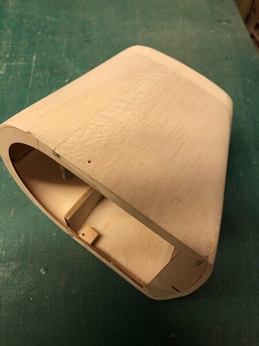

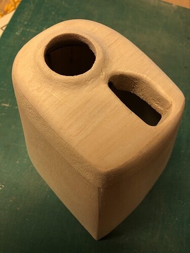

j’ai fabriqué le capot moteur, une belle pièce tout bois et balsa que j’aime bien faire.

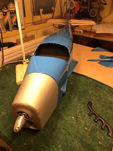

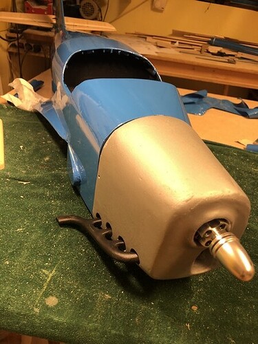

un petit point sur l’avancement des travaux, le fuselage est entoilé à l’Oracover. J’ai un peu galéré car il n’y a que des courbes, le résultat n’est pas parfait, mais c’est pas mal quand même.Le capot est enduit, poncé et peint. La teinte rendue sur la photo n’est pas bonne, c’est en réalité un gris métallisé. Le pot d’échappement a été découpé dans une planche de balsa 10/10ème. poncé, enduit, re-poncé et peint en noir mat.
J’hésite à reproduire les lignes des capots, j’ai peur de tout saloper. Une trace au cutter remplie ensuite de peinture noire ?? si vous avez des idées, je suis preneur. Qu’en pense mon ami et constructeur de génie, Yvon ???

Ne devais-tu pas faire imprimer les décorations et immatriculations ?
Ton échappement tu aurais du le faire à l’imprimante 3D. Je te propose mes services si tu en as besoin.
Pour l’échappement tu connais la méthode de la bougie enduite au tissus de verre ?
Yvon, j’ai les immatriculations, c’est un copain avec qui je fais du vol de pente dans les Pyrénées qui me les a faites.
Merci Patoche pour ton offre, je ne manquerai pas de faire appel à toi pour des choses un peu plus compliquées. Pour le pot, pas de problème, tu sais que j’aime bien gratter du bois !
Non Papounet, je ne connais pas, vas-y, raconte…
