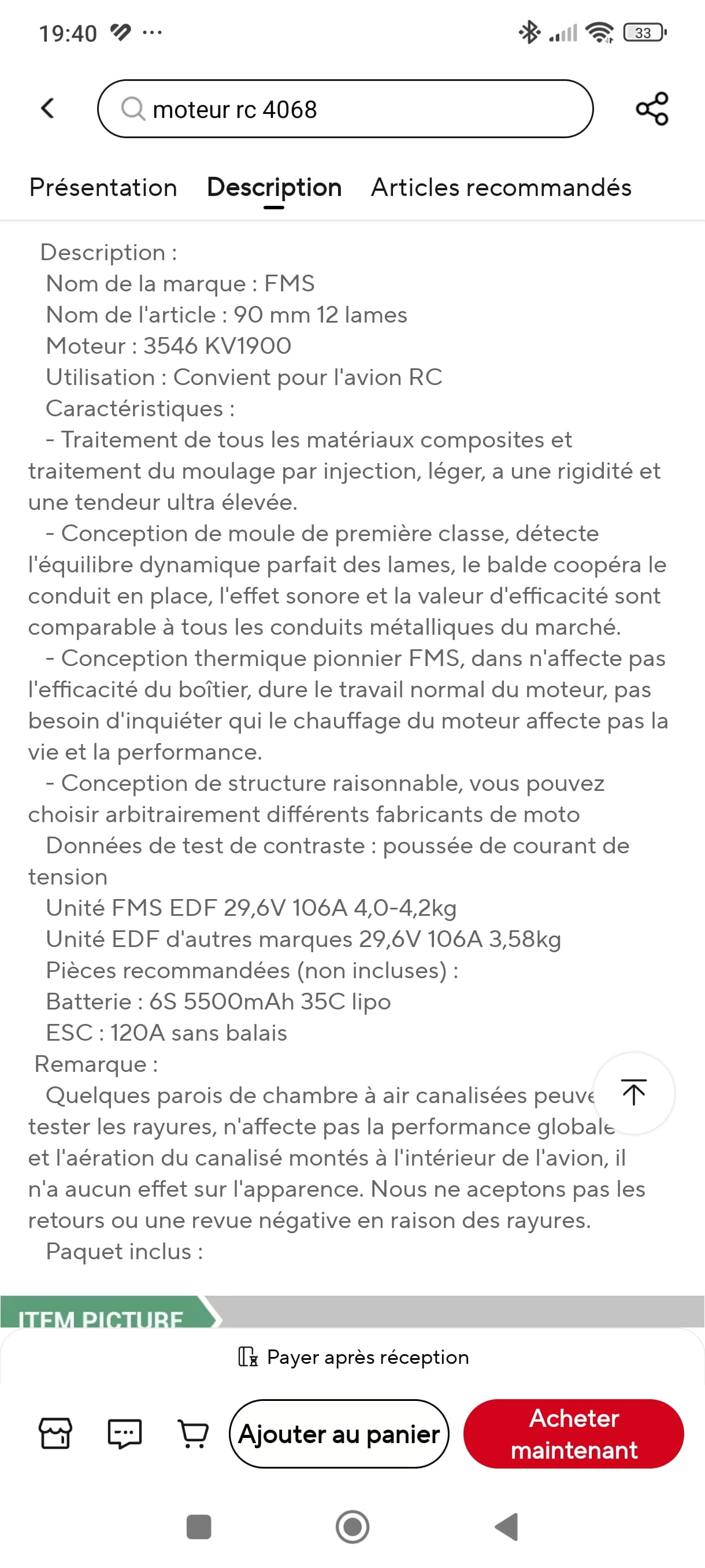

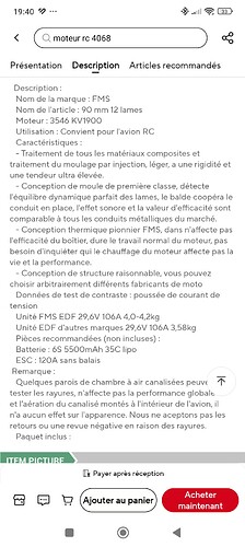

et un anémomètre pour voir la vitesse du flux d’air en sortie de tuyère ?
Car même avec une poussée de 6 kilos, si la vitesse de flux d’air n’excède pas la vitesse de décollage de l’avion (mettons 80 km/h), ça ne décollera jamais.
Bon en vrai, je n’y crois guère, c’est possible avec une hélice de grand diamètre et petit pas d’avoir ces valeurs, pas trop sur une turbine.
Mais cela reste une information pertinente aussi.

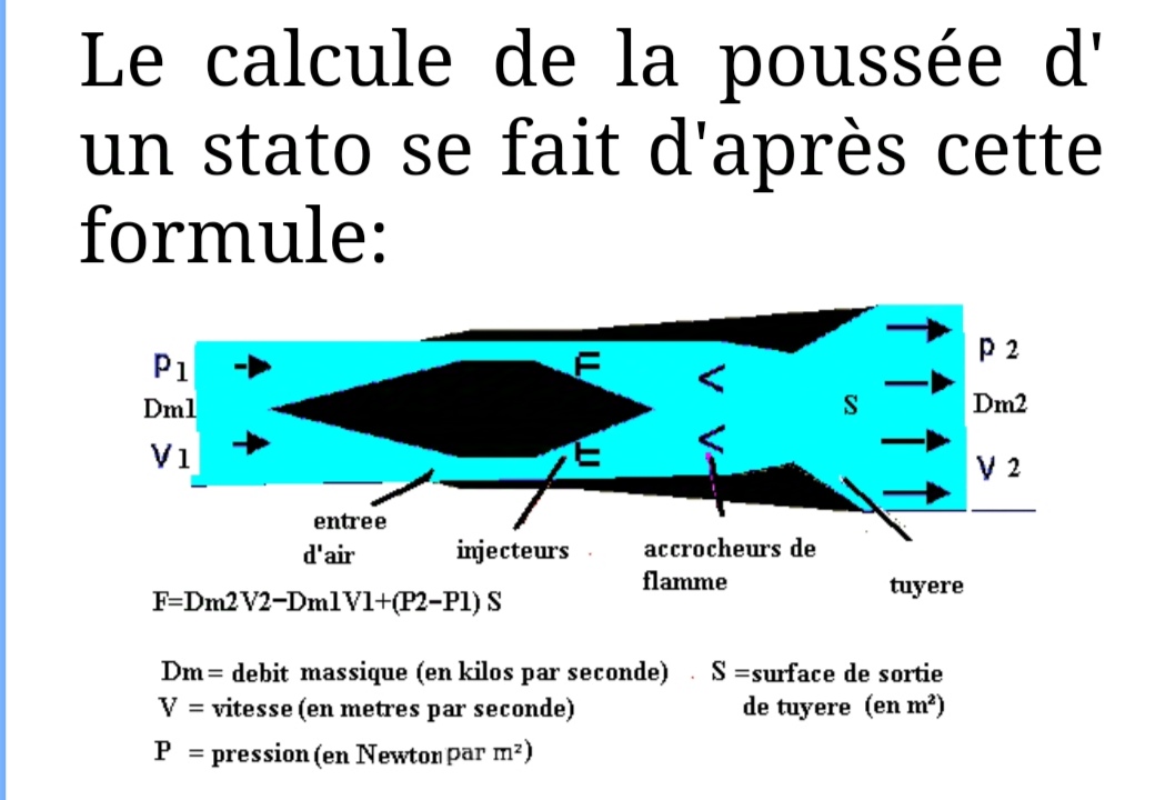

Comment est ce possible d’avoir une poussée de 6kg avec une circulation d’air inférieure ?
Pour moi la poussée est proportionnelle au flux l’air qui circule dans la tuyère.
Après si tu t’embêtes, Kevin, il te reste le calcul.
:rofl:
