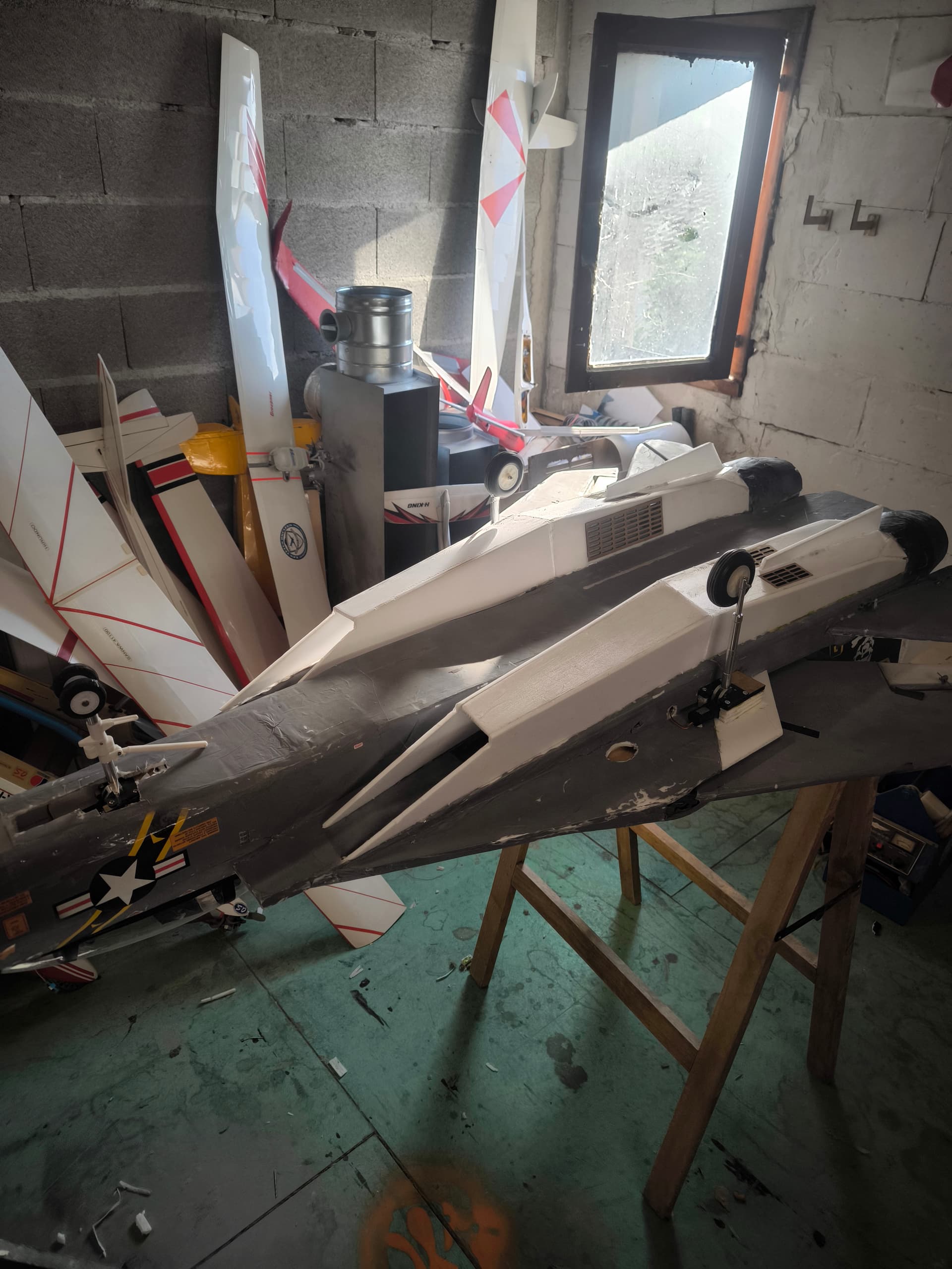

Donc au finale,

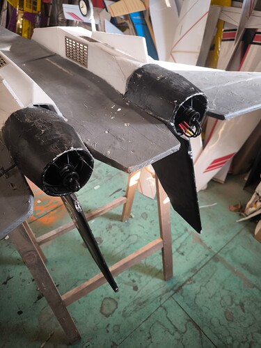

j’ai reculé les turbines au max et calfeutré pour éviter au max un venturi comme me l’a conseillé patbil.
J’ai placé les nouveaux trains arrière sur les côtés des prises d’air pour ne pas les obstruées, elle sont libres comme l’air.
J’ai quand même du modifier la conception pour pouvoir les fixés convenablement et respecter la hauteur de roues, de plus avec des pneus plus gros.
J’ai également relevé ( ou abaisser) le train avant.
Effectivement il était 3 cm trop haut, d’où le tgv.
Maintenant il est déjà plus penché arrière et prêt à basculer.
J’ai réussi à binder 2 récepteurs comme me l’a dit notre amis Denis ce qui m’à permis de supprimer tous les y pour enfin faire ce que je veux.
Le centrage est top à mon goût.
On le test demain et je ferai les finitions plus tard, pour les electros.
Patoche, à toi de jouer…

Bon bon bon,
Une fois de plus, pas de vol ce mercredi.
Je devais noyer les trains arrière pour l’aérodynamisme ce qui les auraient également renforcé leurs maintient mais je ne voulais pas trop en faire au cas où.
J’aurais dû…
Tentative de décollage, Zig Zag et pif le drift, un train lâche.
2 ou 3 points évoqués pour rectifier le tir.
On y croit.
A mercredi prochain

Et je viens de penser pour ton centrage: lorsque tu rentres le train, ça bascule vers l’avant, donc le centrage avance.
Peut-être faudrait-il associer train rentré = ailes repliées ?
@Patoche
Très bonne analyse Patoche.
En tout cas la conjugaison des deux actions va certainement dans le bon sens.
