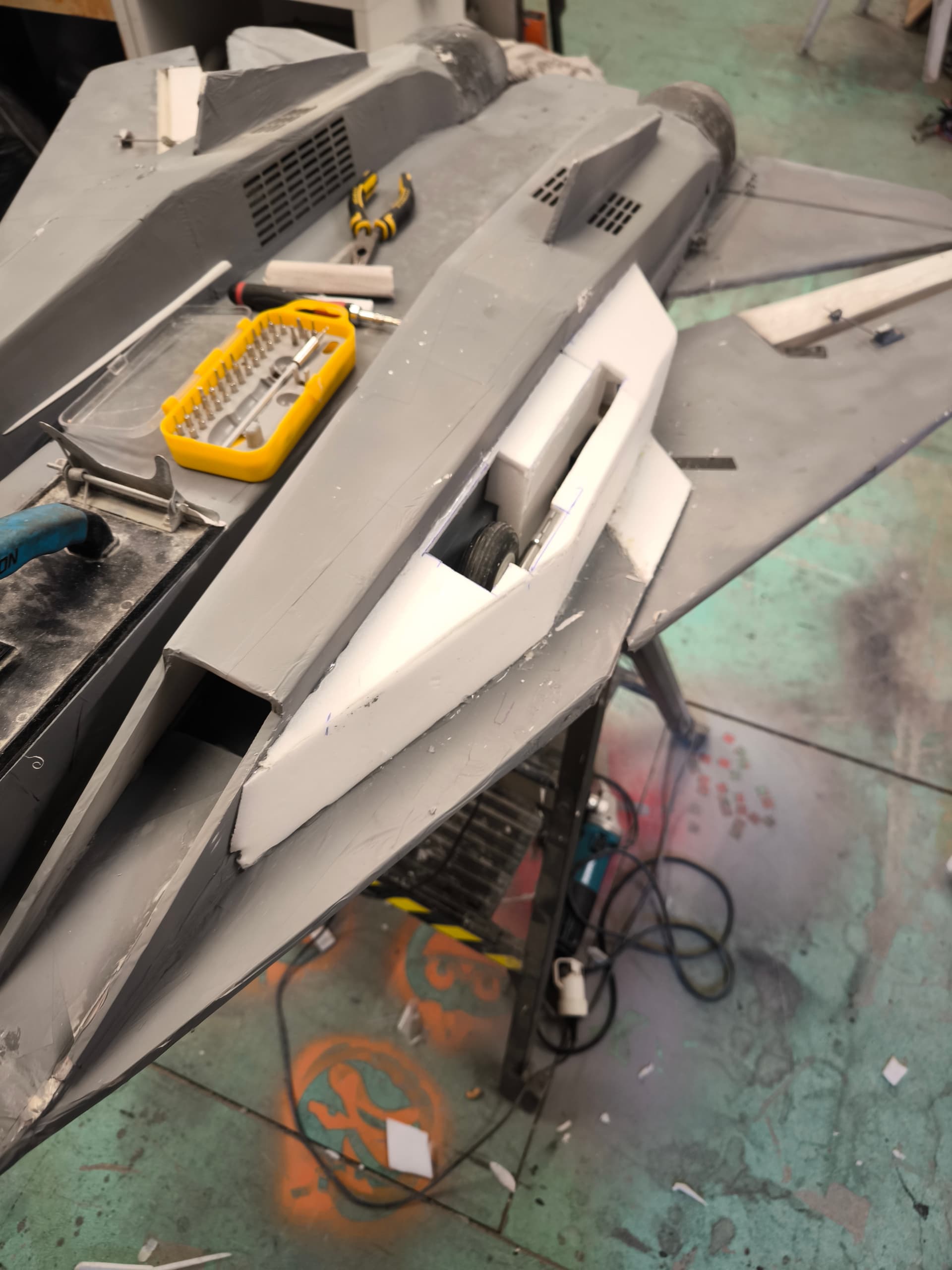

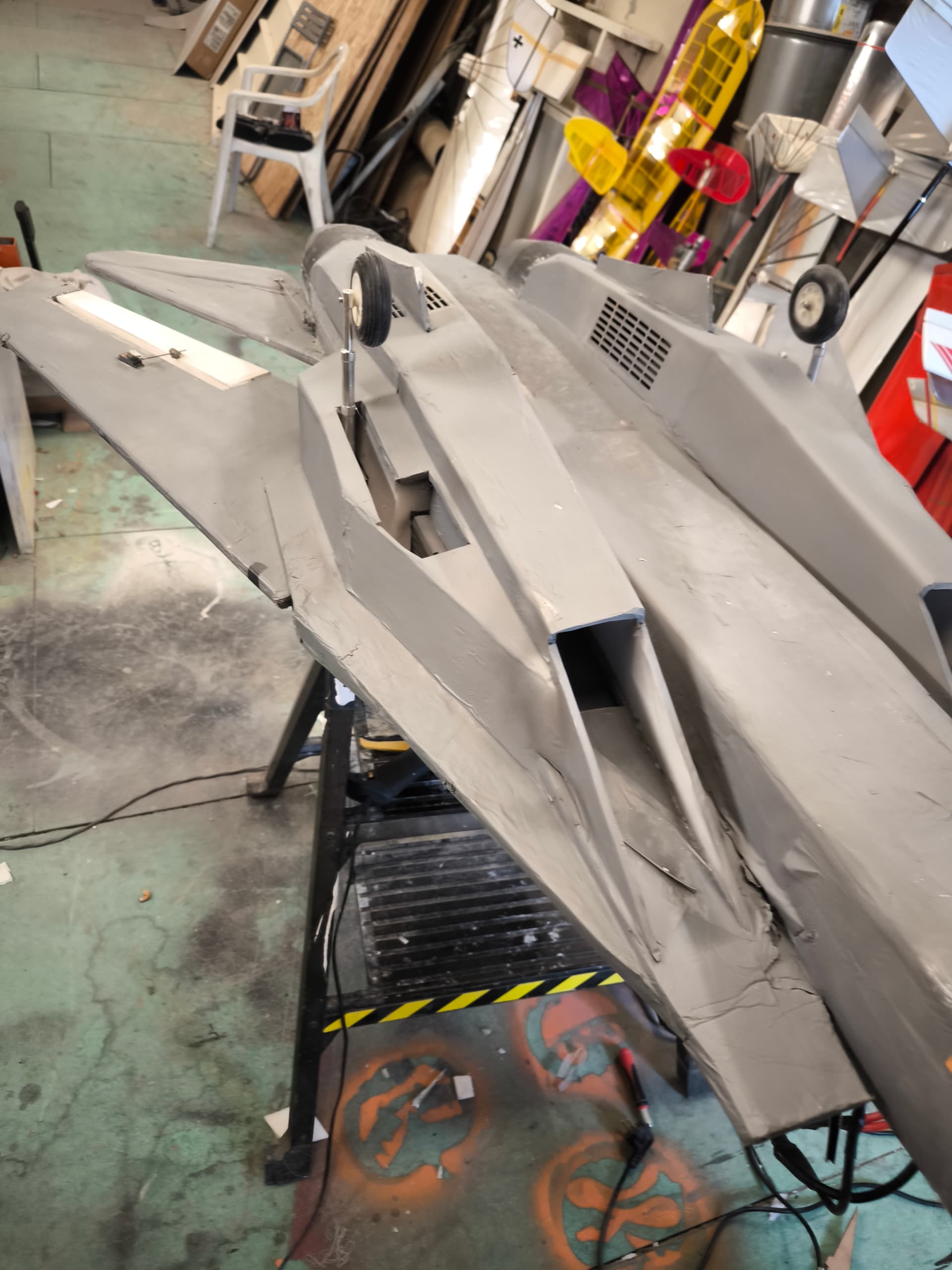

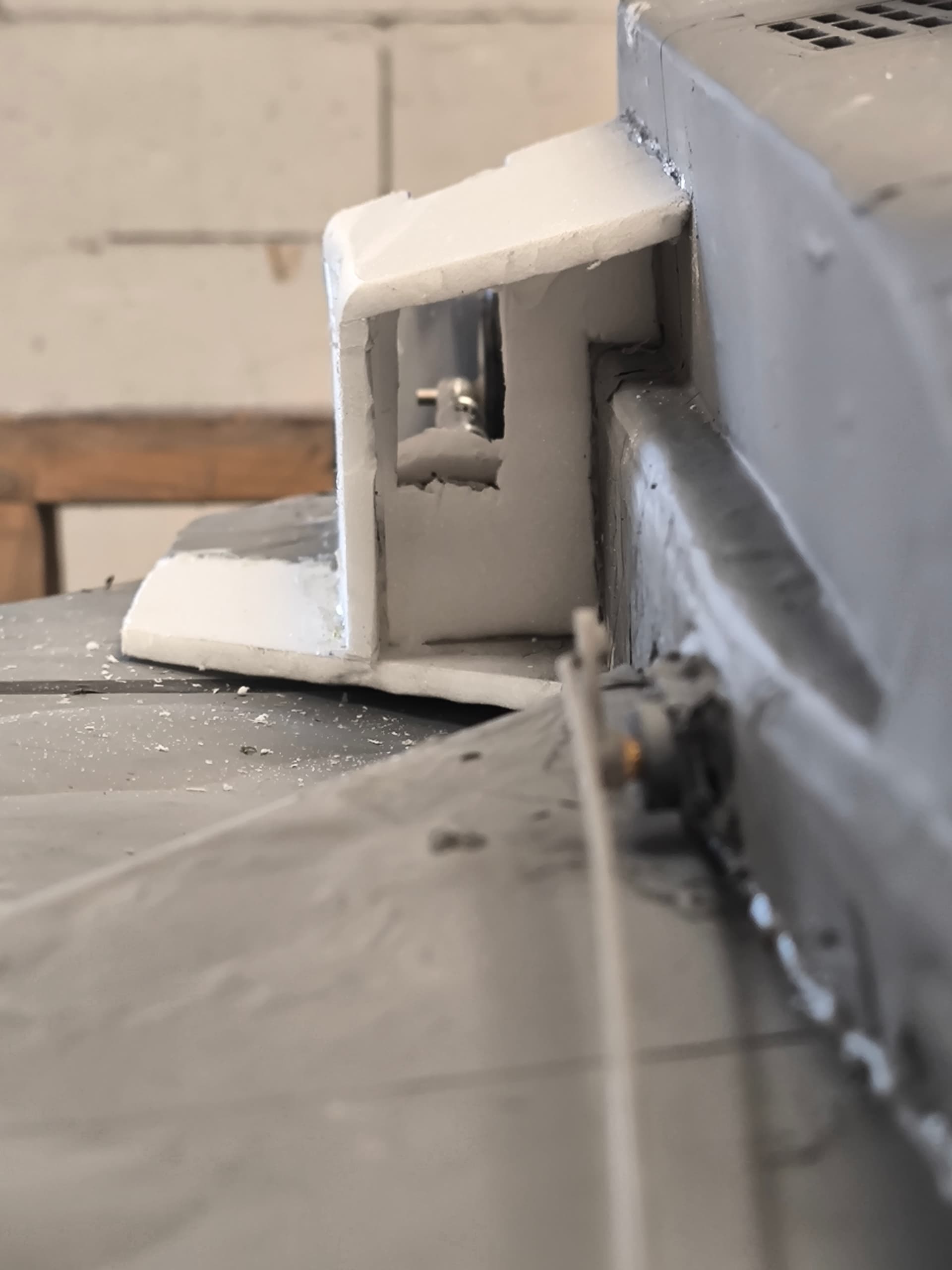

Voilà l’idée, ce qui est sûre, c’est les trains sont biens bloqués.
à vos avis
J’ai regardé, toujours centré arrière avec les trains rentrés.
Je pense qu’on devrait le centré ailes fermées et trains rentrés, comme ça il serait centré avant ailes ouvertes

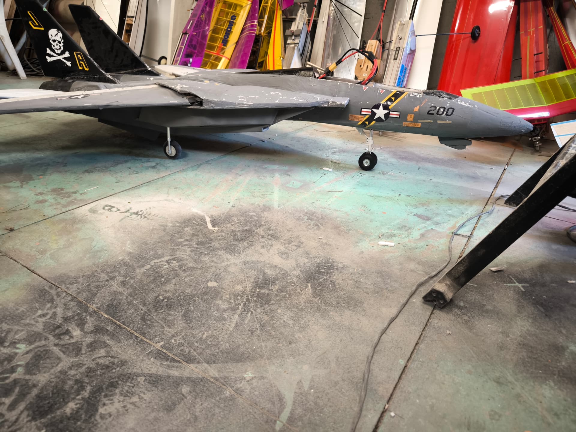

On est bon Robby, le seul soucis reste les roues trop petite qui s’enfonce dans le gravier.
Je suis certain qui décolle les doigts dans le nez au pic
@Kevinbelge
Au besoin, je peux t’en imprimer des plus grandes « sur mesure ».
N’hésite pas à demander :smiley:
Allons au Pic !
Merci Robby,

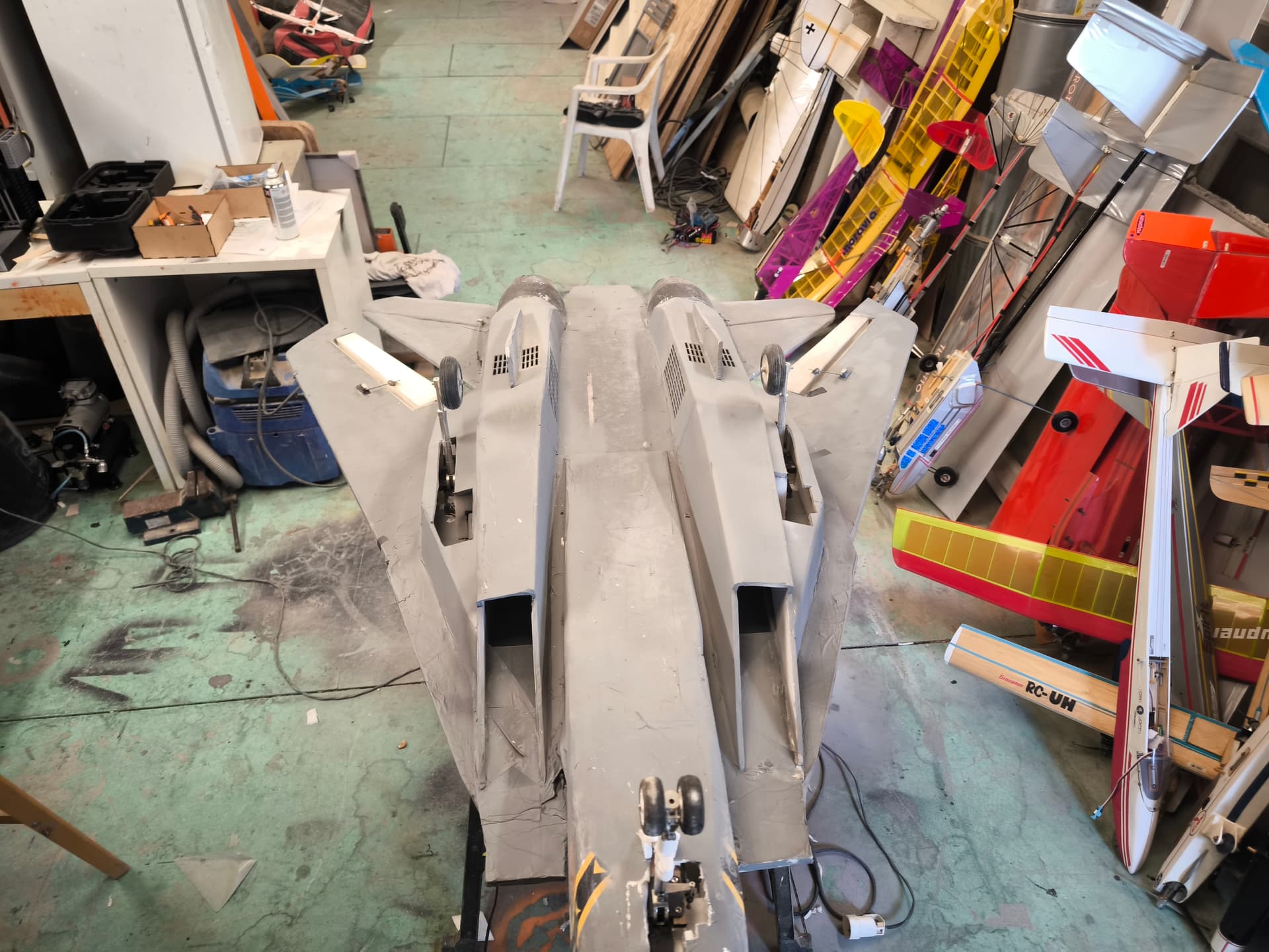

Les roues avant sont changées, en mode 4x4.
De plus, le tgv à disparu puisqu’ il et monté de 1 cm a l’avant.
Au finale, les hauteur avion roue sont respectées au mm
Sinon petite question, vu que les trains arrières s’enfonce dans la piste, est-ce que de mettre des doubles (comme pour l avant) ne serait pas une solution ?

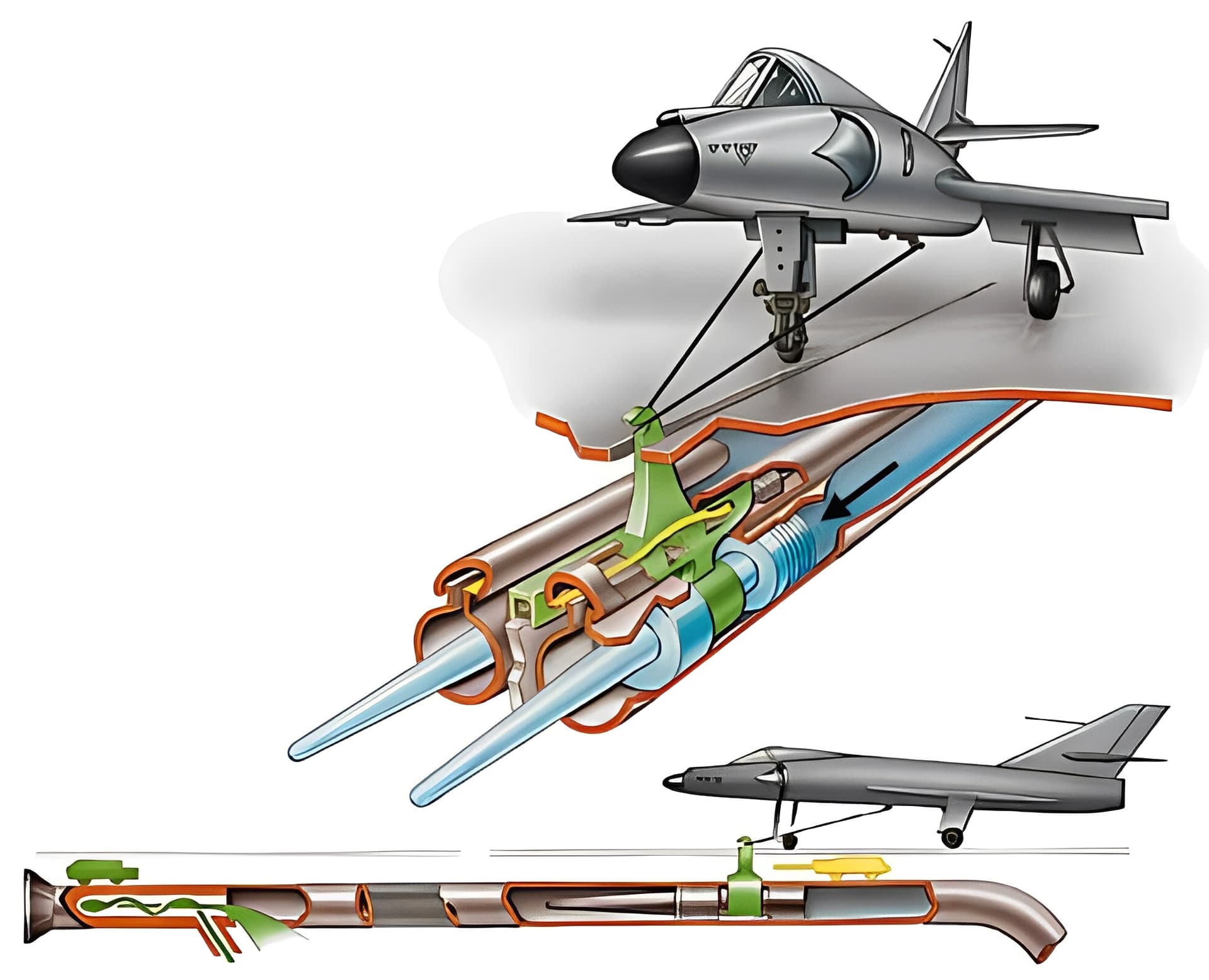

C’est pas une mauvaise idée la catapulte mais il faut bien placer les crochet sur le F14 pour que ça fonctionne. Si il arrive a décoller seul, c’est mieux ! Il faut assurer le coups avec la catapulte sinon …
Voici un schéma de ce qui se fait pour les grandeurs.

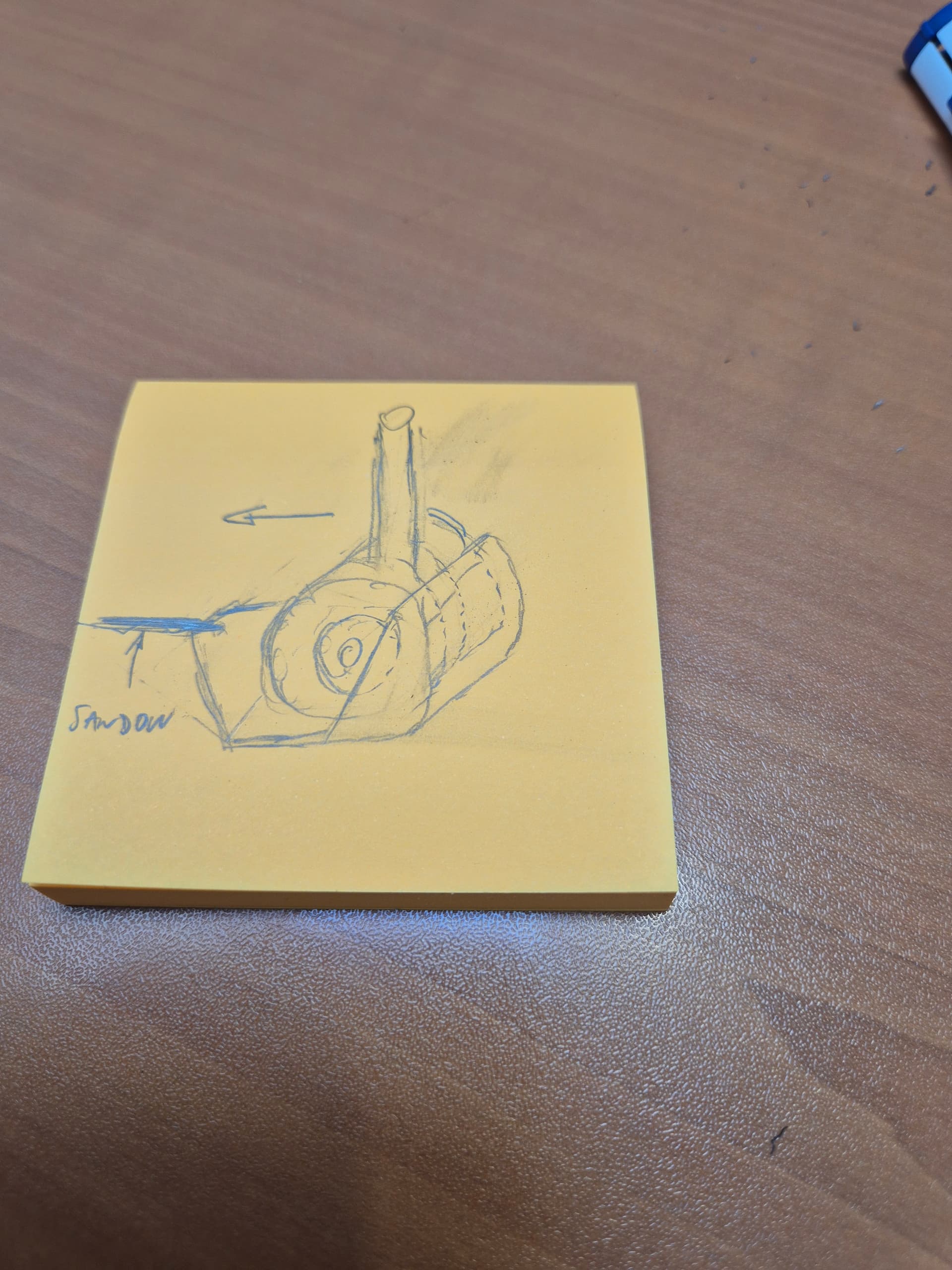

Pour la catapulte, je voyais un sabot qui prenne derrière la roue avant. Quand le modèle ira plus vite que le sandow elle se libèrera seule
Genre ça
Selon la puissance du sandow tu risques d’arracher le train.
Il n’est pas trop puissant, c’est juste pour soulager le train avant et donner on peu de vitesse au depart
Ok, il faut que ce ne soit pas trop violent effectivement. Remy a raison.
Si le sandow est light, ça peut le faire.
Qui plus est, le sandow assurera la direction du roulage (durant la durée de la traction tout au moins) à condition que le point fixe dudit sandow soit bien placé, ce qui ne devrait pas être trop difficile à mettre en place.
