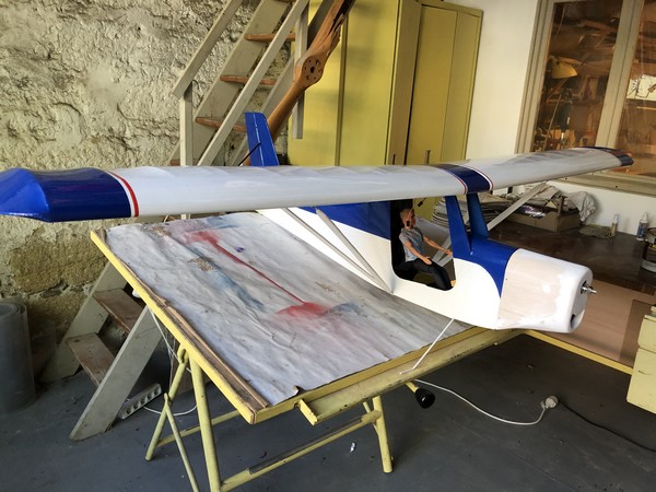

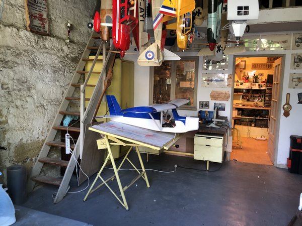

Salut à tous,
il est presque terminé, ça a été long mais je manque un peu de motivation en ce moment.
Il y a encore un peu de travail, installation radio et pilote, tableau de bord, entoilage capot et plein de petits détails mais le plus dur est fait.
Le centrage est bon mais à confirmer. 2,9Kg sur la balance, Laurent Buissine est a 3,6Kg bizarre, l’écart est important. Je le re-pèserai quand il sera entièrement terminé.

Oui Vincent, je l’ai pesé avec accu,( le même que LB) moteur, servos, contrôleur, il manque juste quelques bricoles mais on est loin des 700g d’écart.
Affaire à suivre.
