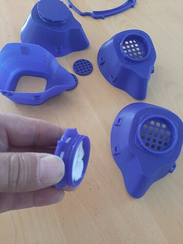

Je fais également des masques comme ceci, quasi equivalent a des FFP2:
Ceux la je peux en sortir 2 par jour, mais dans ce cas je ne peux produire de visières en meme temps.
Et je n’ai plus d’elastiques pour les masques, mais je pense que les soignants doivent pouvoir en récupérer sur des masques classiques usagés…
