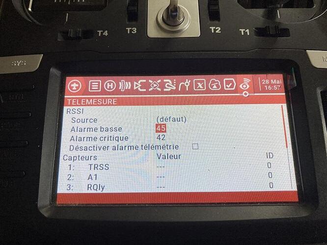

J’ai un problème de réception entre ma TX16s qui m’indique « Signal RF critique » et mes récepteurs Orange 720X v3 alors que je suis à peine à quelques mètres des modèles. Modèles avec moteur ou tout balsa, même problème. Je n’ai pas ce problème sur ma Spektrum.
Auriez vous une idée de la source du problème?
Et plus loin ça le fait aussi ?
Ils ont quel protocole ? Spektrum ?

C’est ainsi qu’après un coup de fil et soixante seize minutes plus tard j’avais une probable solution à mon problème de “Signal RF faible” et “signal RF critique” puis “Perte de la télémétrie”.
Je tiens à ce stade à remercier publiquement Denis qui a toujours un coup d’avance, toujours un lapin à sortir de son chapeau, toujours une solution (plus ou moins cohérente d’ailleurs, mais ne dit-on pas que c’est l’intention qui compte, surtout quand le reste de la clique demeure muet derrière son clavier). Donc, Denis, MERCI, MERCI!!!
La seconde et que je ne voudrais en rien priver les oh combien importantes et nombreuses personnes qui comme moi ont acheté leur toute nouvelle et magnifique Radiomaster TX16S avec muti-protocole interne afin de pouvoir changer de radio sans changer leurs récepteurs Spectrum ou autres Orange de la série 620 à 1020x V3. Nous devons au moins être trois dans cette situation, en France.
La dite solution consista à mettre à jour le protocole interne. Cela m’était demandé par la machine mais je rechignais à le faire au vu de la galère que j’ai vécue il y a jour pour jour un mois et demi environ, pour la mise à jour du Firmware. Allez donc trouver un tuto digne de ce nom et accessible à un novice qui n’a jamais effectué ce type de manip. la galère vous disais-je!
Ceci fait, je m’empressai de binder mon 920X V3 et m’éloignai du modèle. De la me— oui! Six mètres plus loin la charmante voix de la TX16s se rappelai à mon bon souvenir “Signal RF faible, vous ne pensiez pas qu’une simple mise à jour suffirait à résoudre le mystère de la télémétrie, gros bof!”
Ben si, je pensais et j’espérais.
Re-message à Denis: “ Pas terrible ton dernier conseil. La bonne femme s’est payée ma tête et continue à faire sa tête de mule”.
Den: “Tu as les commandes si tu t’éloignes?”
Moi: ”Oui, avec l’aide de Nathan j’ai éloigné la radio du récepteur de 350m et les gouvernes répondaient au doigt et au doigt”
Den: ”Alors crois en ma longue expérience de Président. Tout le monde écoutait ce que je disais alors que j’inventais au fur et à mesure selon l’inspiration du moment, vielle habitude de mon passé de commercial. La seule chose qui fonctionnait à coup sûr, crois moi toi aussi mon bleu, c’était la colle chaude. Donc ne te prends pas le chou et part à Millau serein.”
Moi: ”ok, je vais suivre ton conseil.”
Du coup, jeudi dernier, arrivés sur la pente Nord des Vautours de Millau (n’oubliez pas, Nathan était avec moi durant ces deux jours), serein, au cul du fourgon j’ai sorti une batterie 3s 2700mA chargée pour l’occasion, gonflée comme une baudruche, c’est comme ça que Denis me l’avait donnée avec le chauffe bougie de mon premier modèle thermique, l’infatigable Malibu. J’ai donc sorti la batterie, le pistolet à colle chaude de terrain et j’ai obstrué le haut parleur de la pipelette. J’ai effectivement pu voler sans qu’elle me prenne la tête.
Le problème était définitivement résolu! Encore une fois, la colle chaude était La solution. Merci Den! ![]()

Pour @GGdelAdal j’ai trouvé le paramètre que j’avais modifié avec un récepteur qui me faisait des alarmes sans raison, ce sont les deux valeurs, dont une est en surbrillance et l’autre dessous sur la photo jointe.

Oui, merci Den. Je l’avais trouvé pendant qu’on était au téléphone. J’ai essayé par la suite de diminuer le niveau d’alerte mais on ne peut pas diminuer les seuils tant qu’on veut. La solution est effectivement de désactiver l’alarme (c’est moins pire que de balancer la colle chaude
