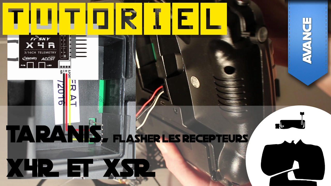

Je viens de trouver le tuto qui va bien
Plus qu’a regarder s’il y a le driver sur la Taranis de Willy
Je l’ai fais une paire de fois, le tuto que tu as mis est le bon. Il faut faire attention au câble, il ne faut pas oublier d’inversé les deux fils comme sur le schéma. Pour ma part j’ai pris 2 prise servos que j’ai soudé en respectant le schéma.
Si le fichier n’est pas déjà présent sur la radio :
Quand au fichier, il faut le mettre sur la carte SD dans le dossier FIRWARES
On peut les télécharger ici :
Il faut prendre le fichier X8R_FCC_180322.frk
