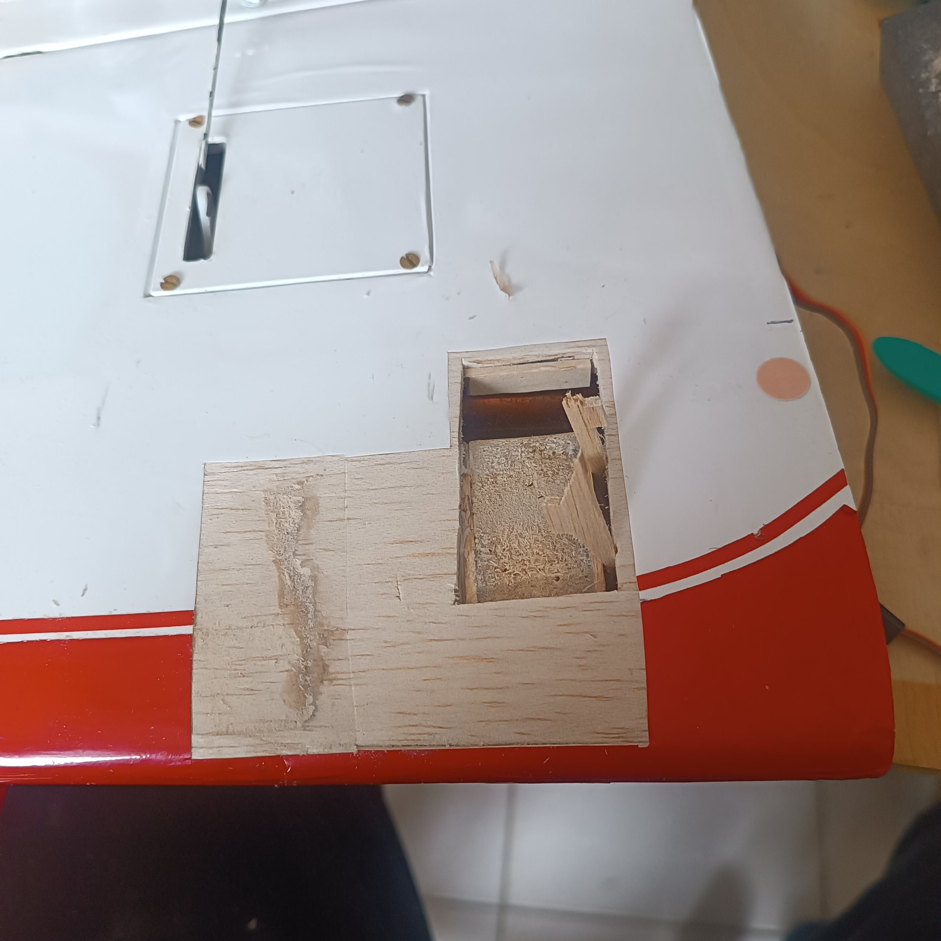

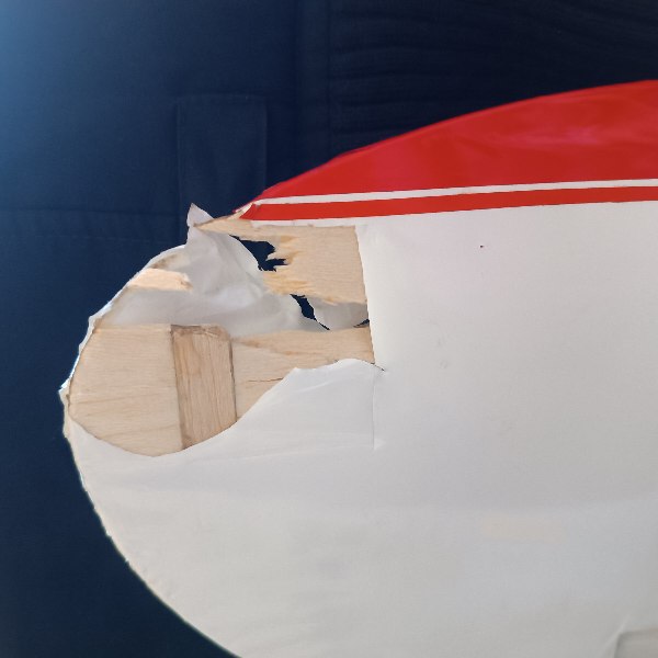

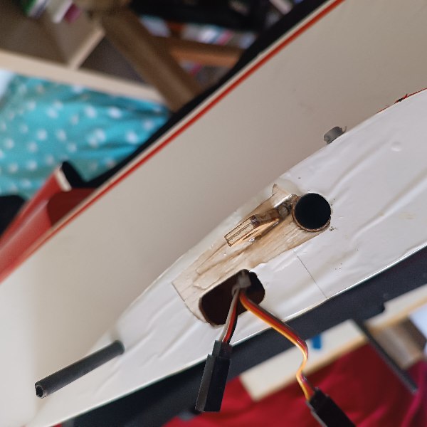

Dernière moulure de la fixation renforcer avec des tubes PTEG remplis de bis-composante

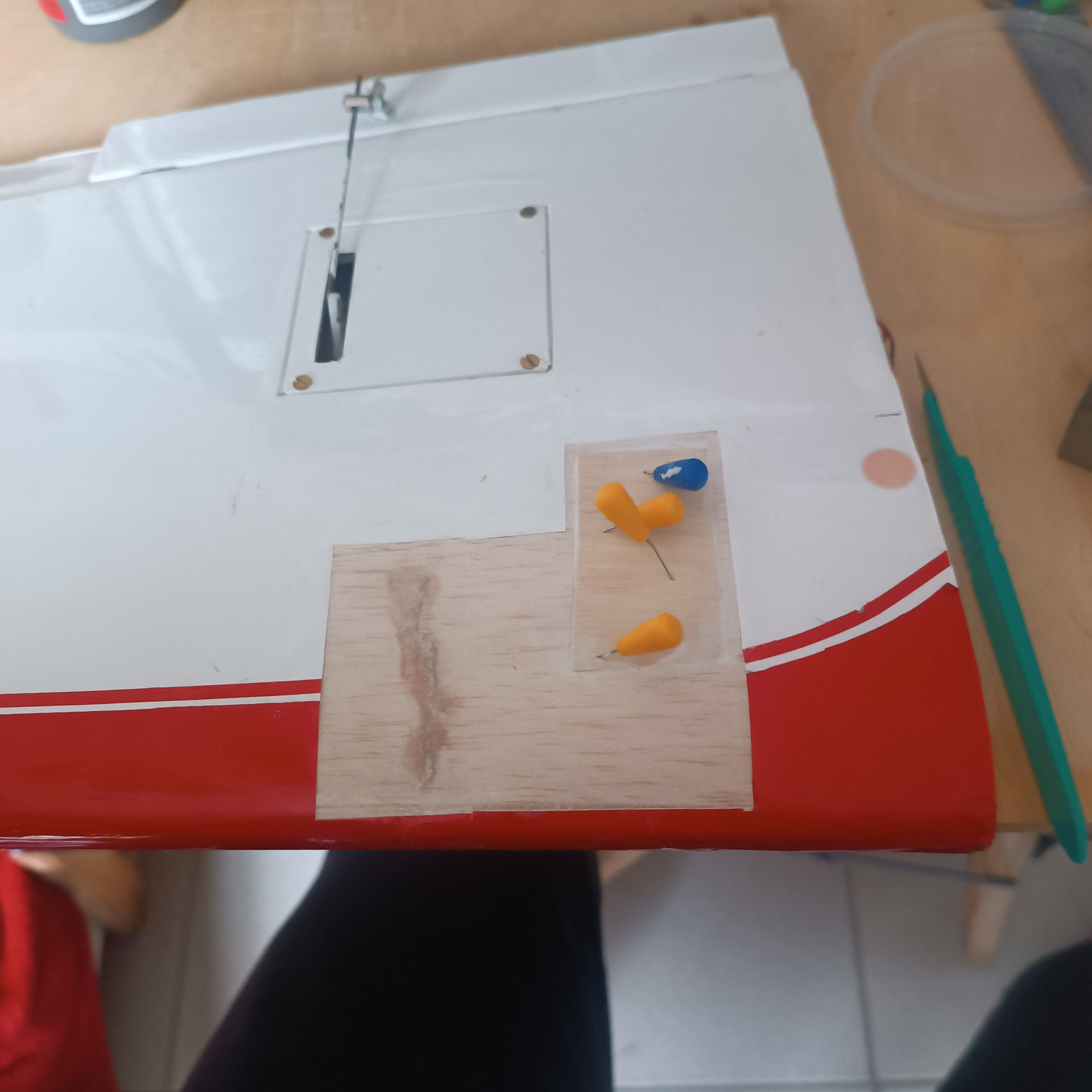

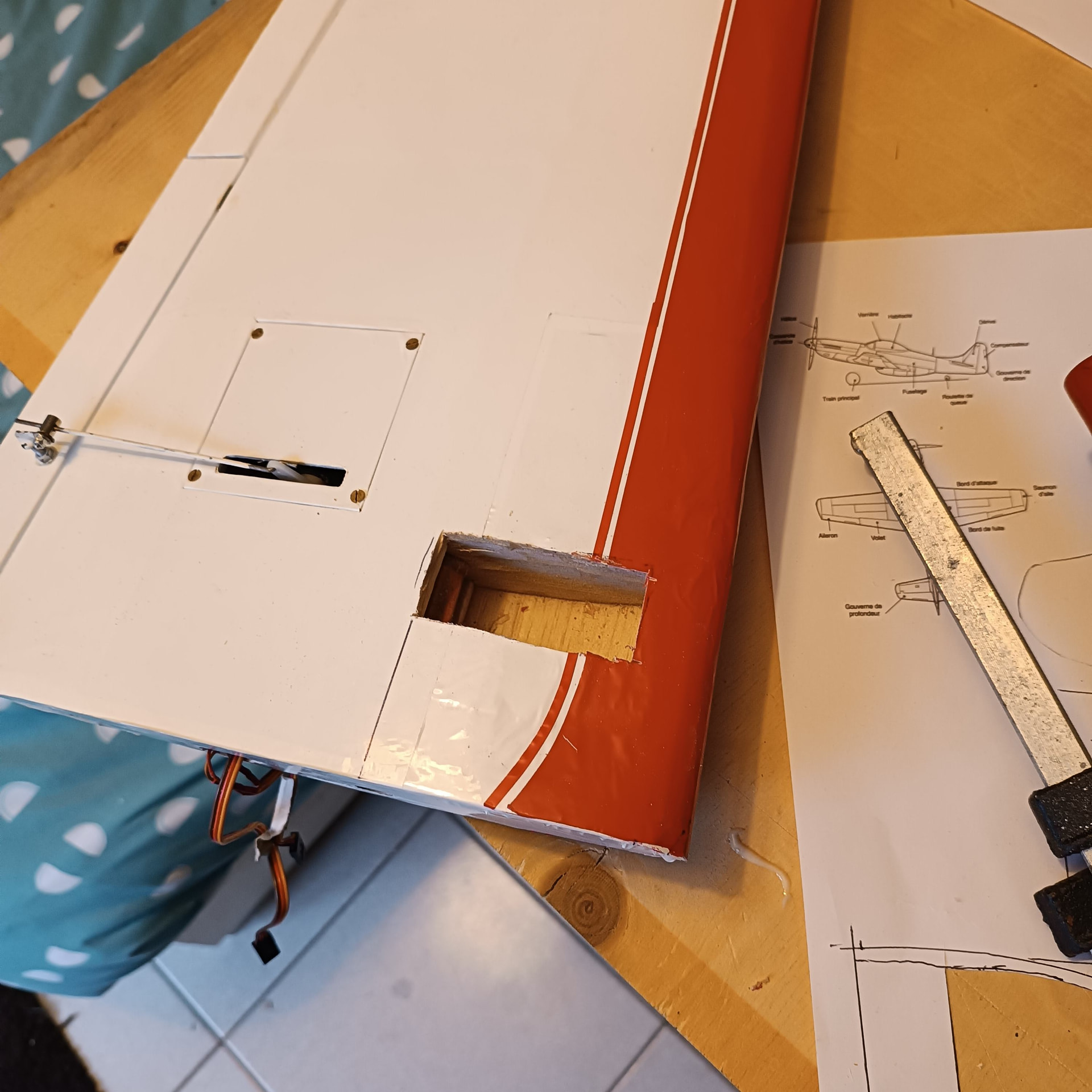

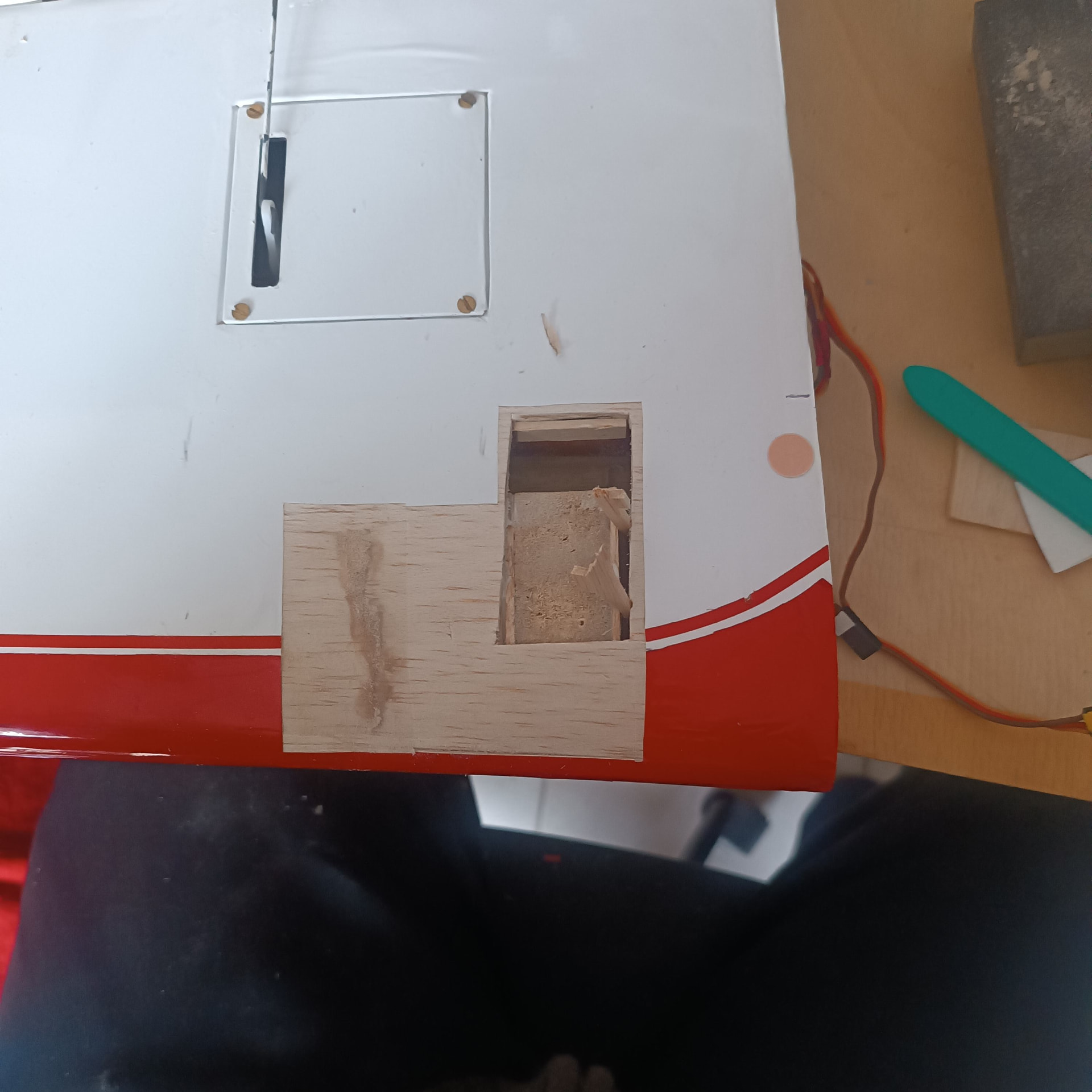

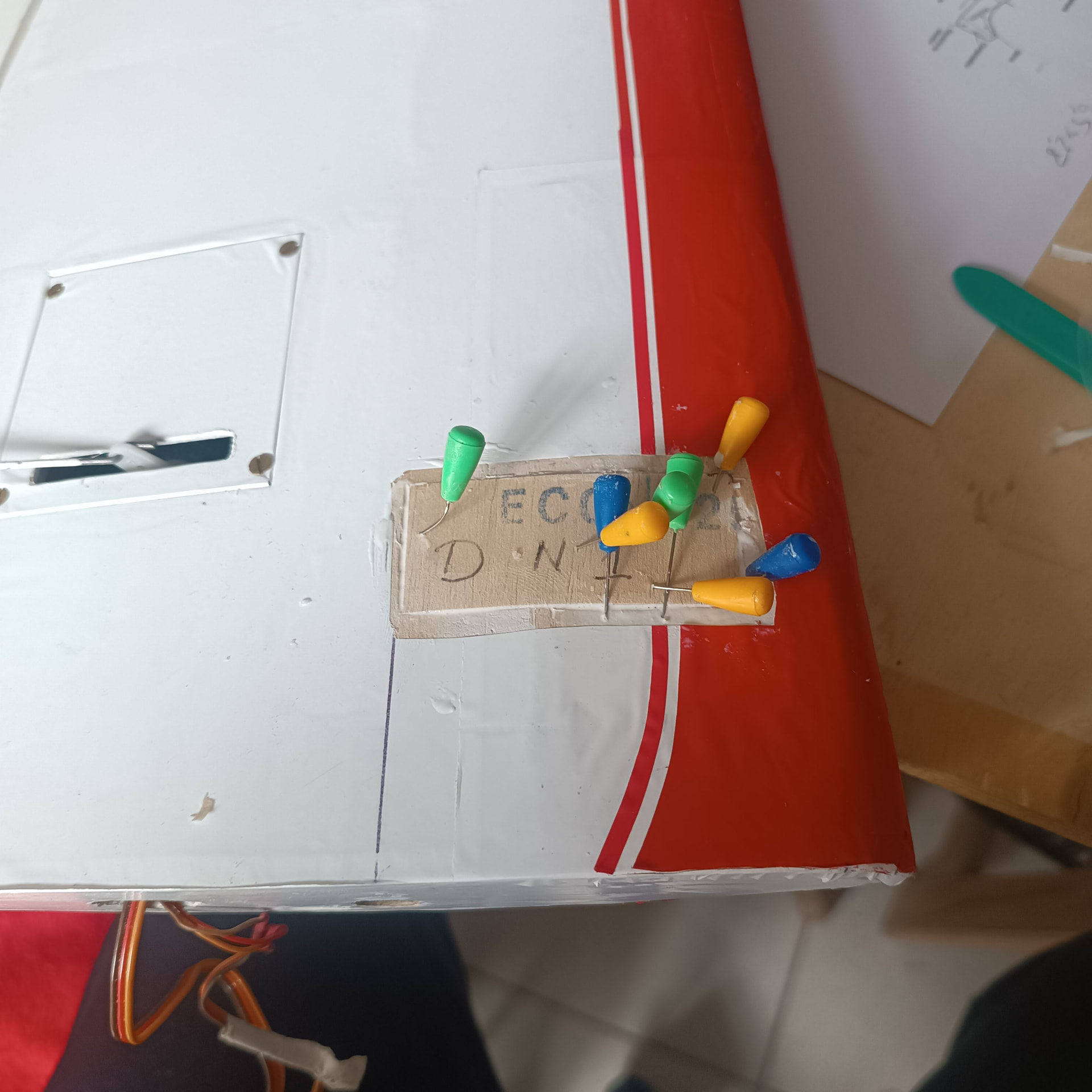

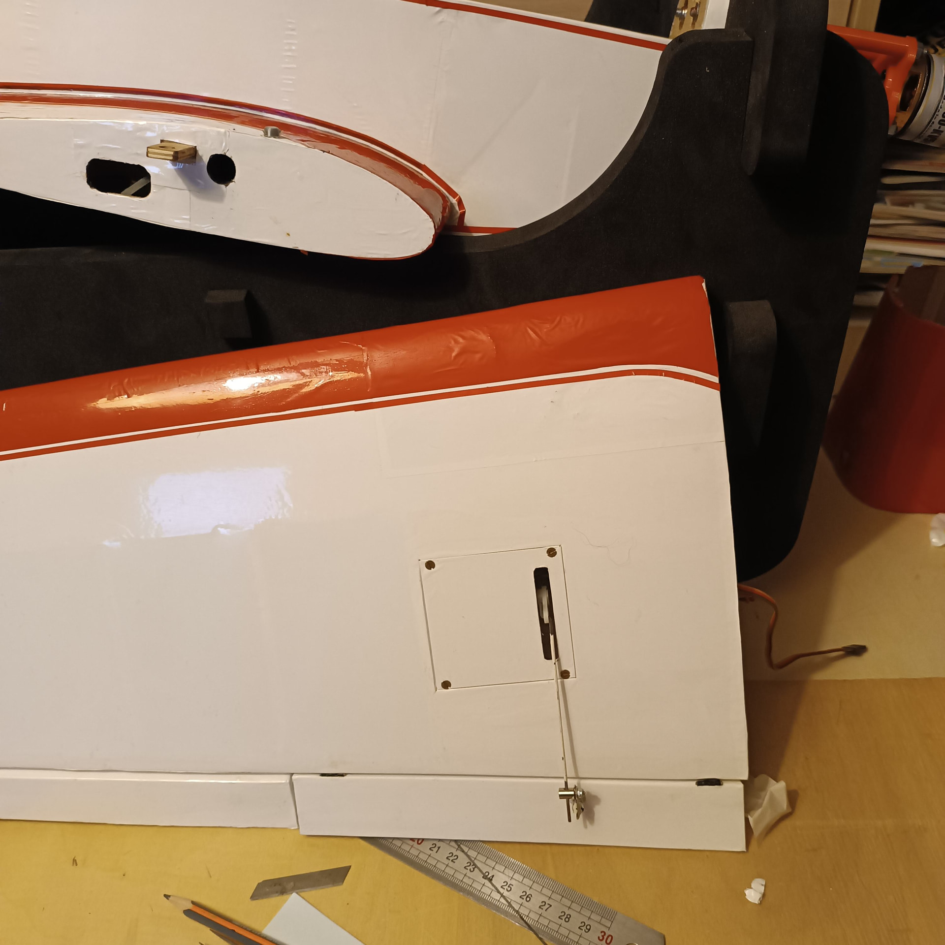

Réfection de la fixation ailes gauche
Début des travaux sur le poc aile gauche

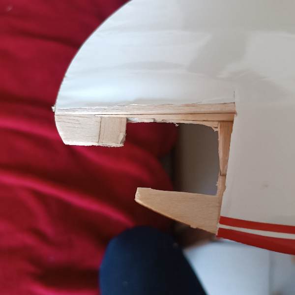

Retrait de oracover et du balsa cassé
Le nez fait un peu phallique ( oui, je sais, j’ai l’esprit mal tourné)… Mais enfin, s’il est solide et aérodynamique, qu’importe…

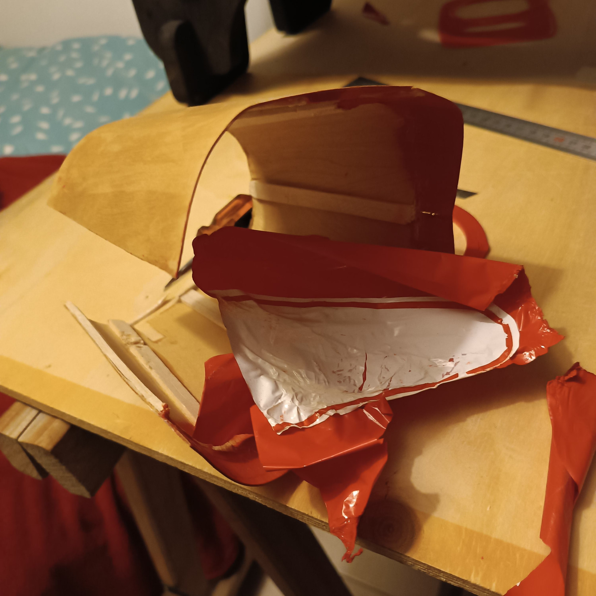

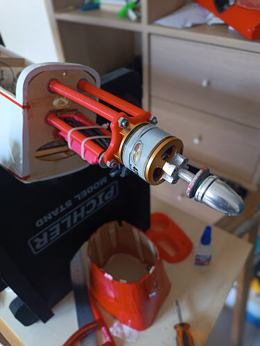

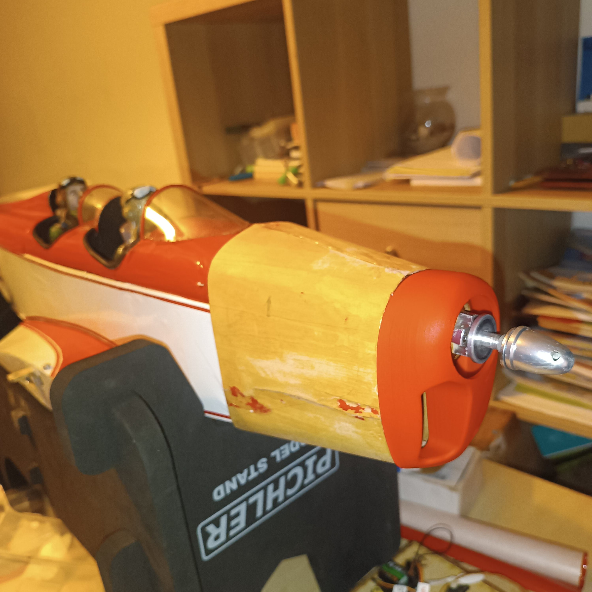

J’attaque le nez, la partie la plus redoutée.

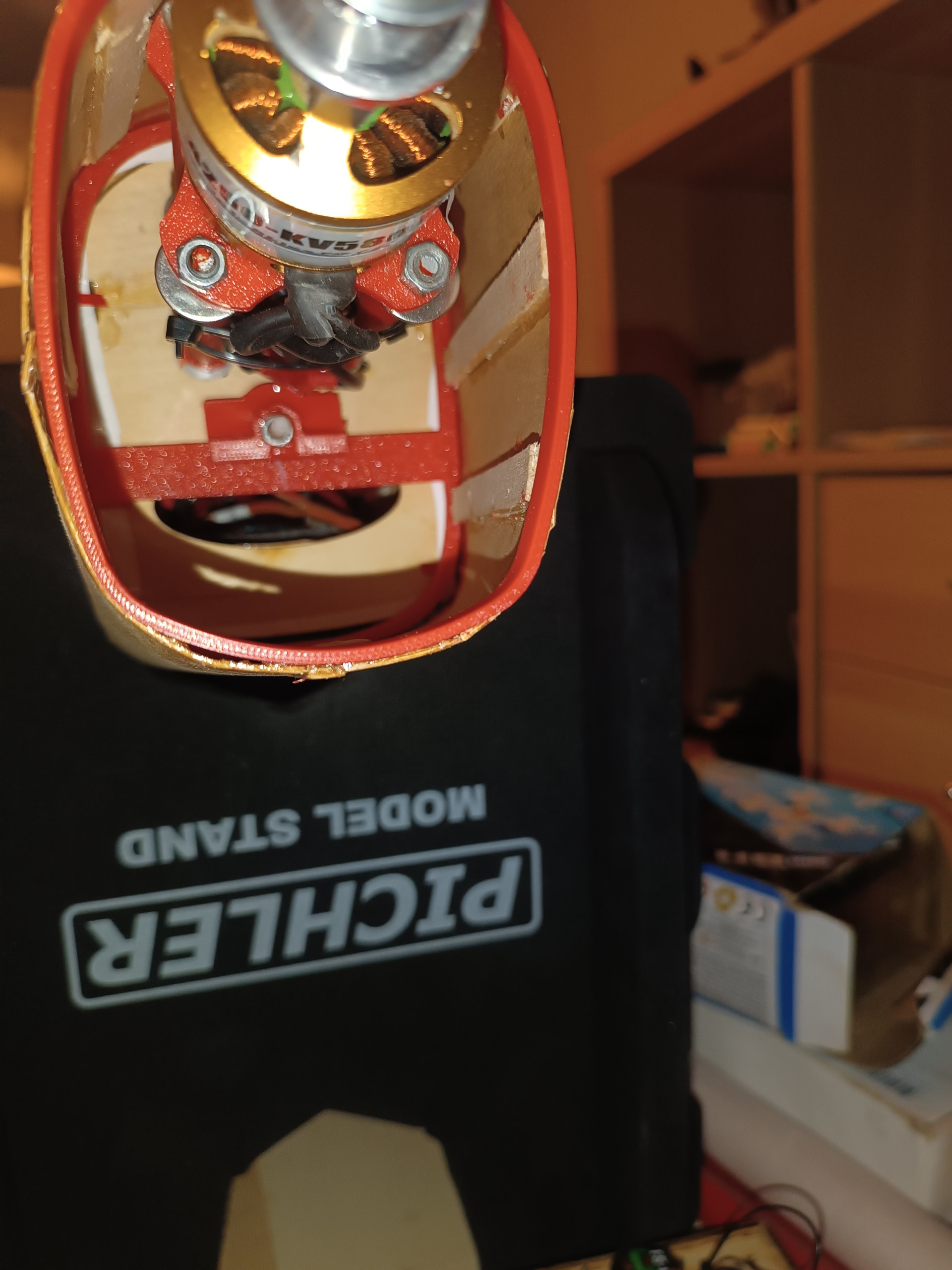

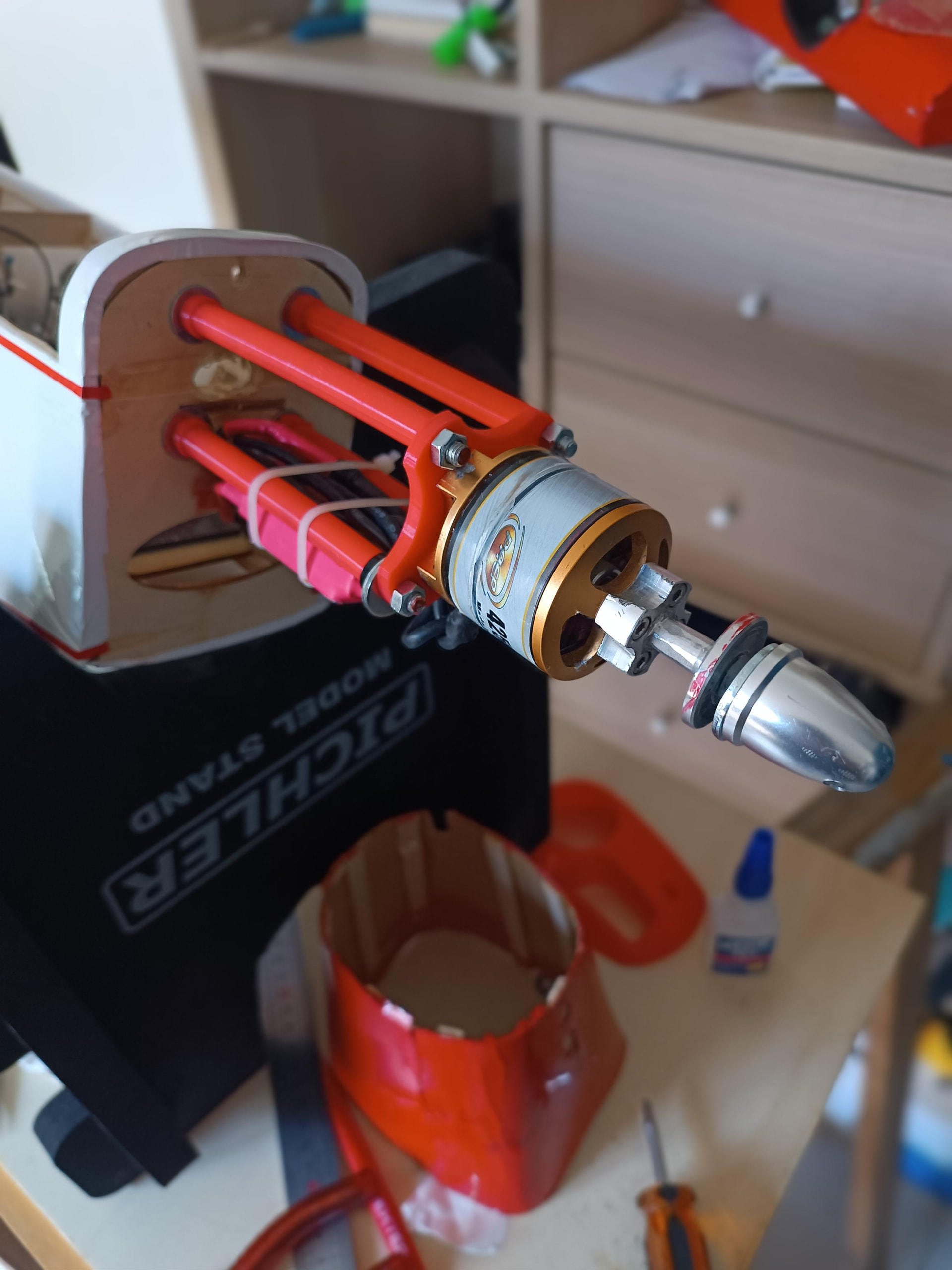

Mon problème c’est que le carénage moteur est plus grand que l’avant que j’ai imprimé sur le STL de Laurent .B.
Je suis parti l’idée de réduire le périmètre du carénage, pour ça, il faut revenir à nu, afin de couper le contreplaqué.
Après 5 à 6 tentatives infructueuses, je suis arrivé à trouver le bon diamètre et faire les deux arceaux intérieures ainsi que la fixation du capot

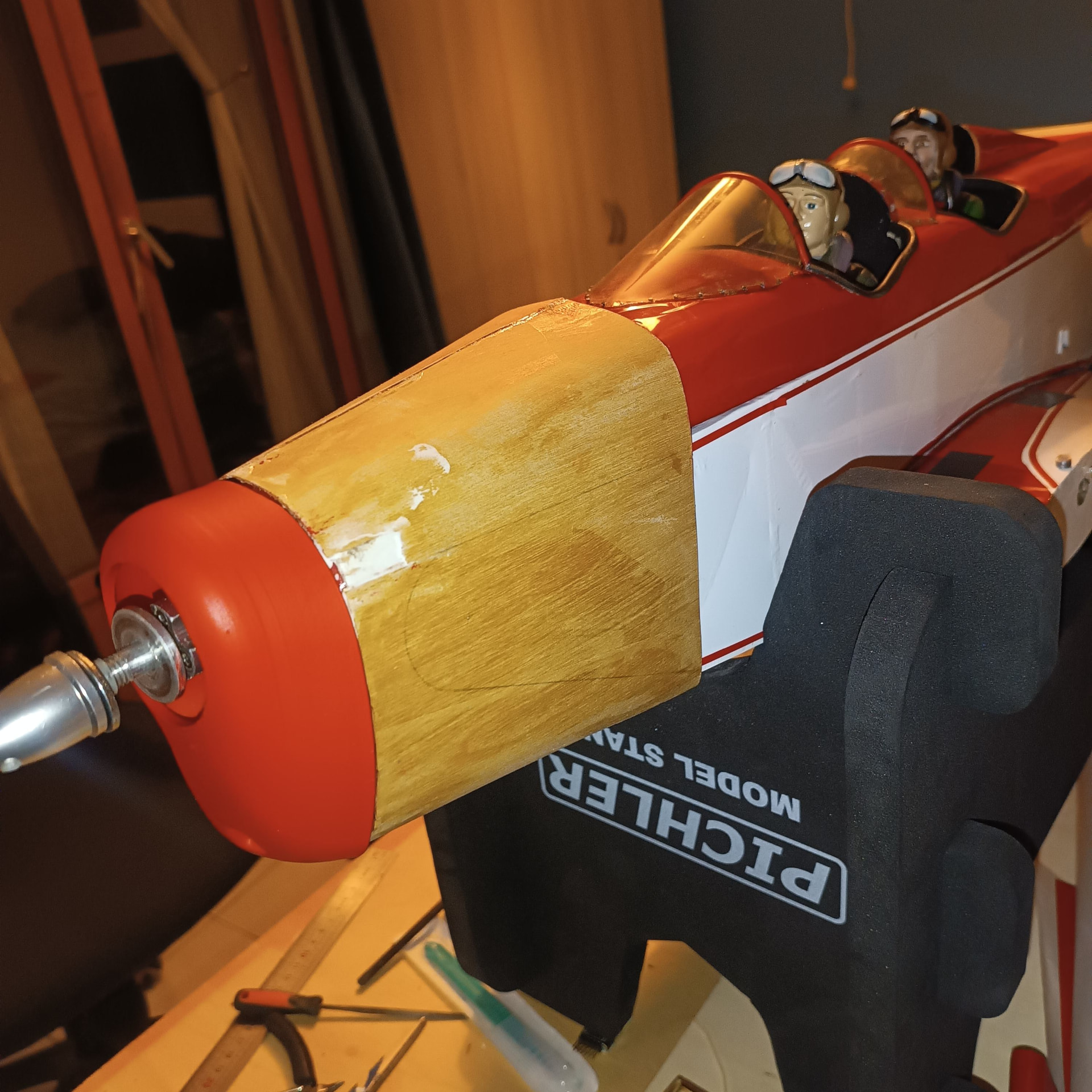

Vue intérieure
C’est beau :zany_face:

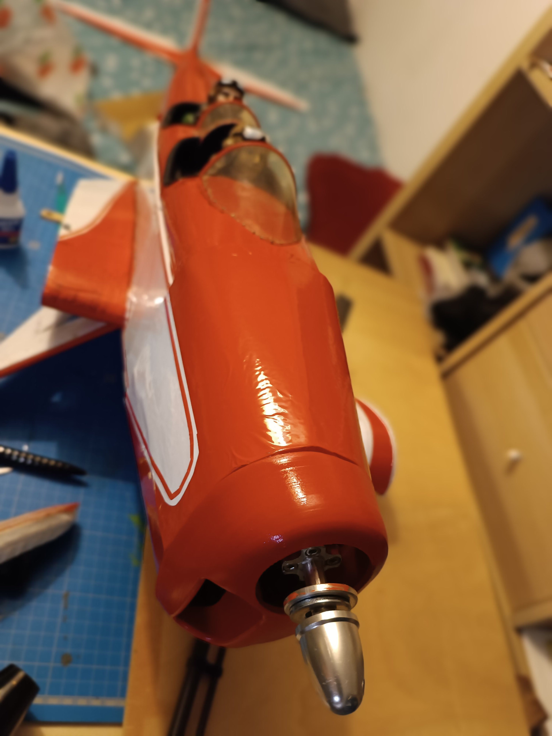

Reste plus qu’à boucher les défauts, ponçage, entoilage et collage .
Dernière étape le train d’atterrissage.
Donc ce weekend, il sera prêt à voler. :blush: pas
Beau travail, il est encore plus aérodynamique :+1:

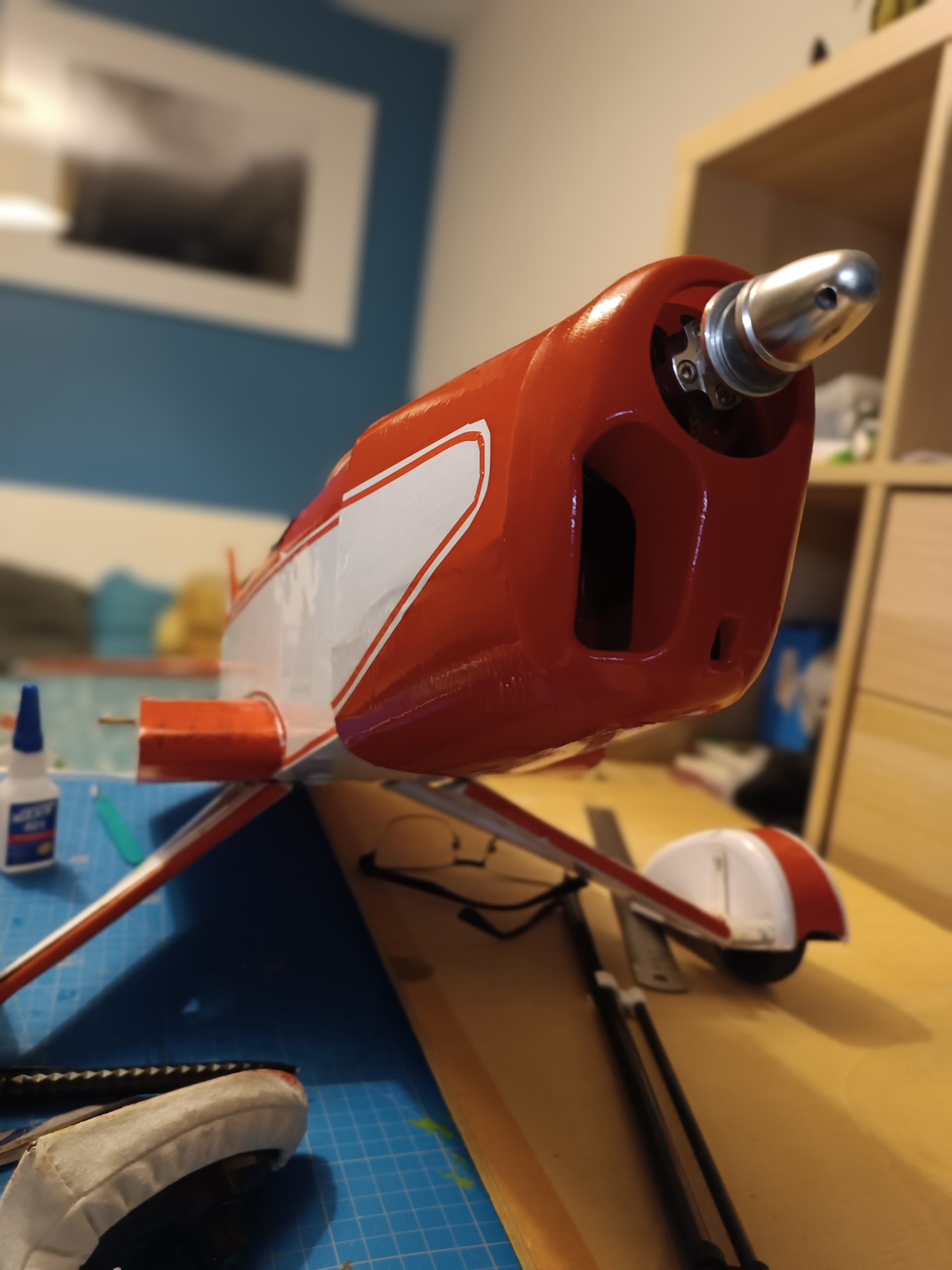

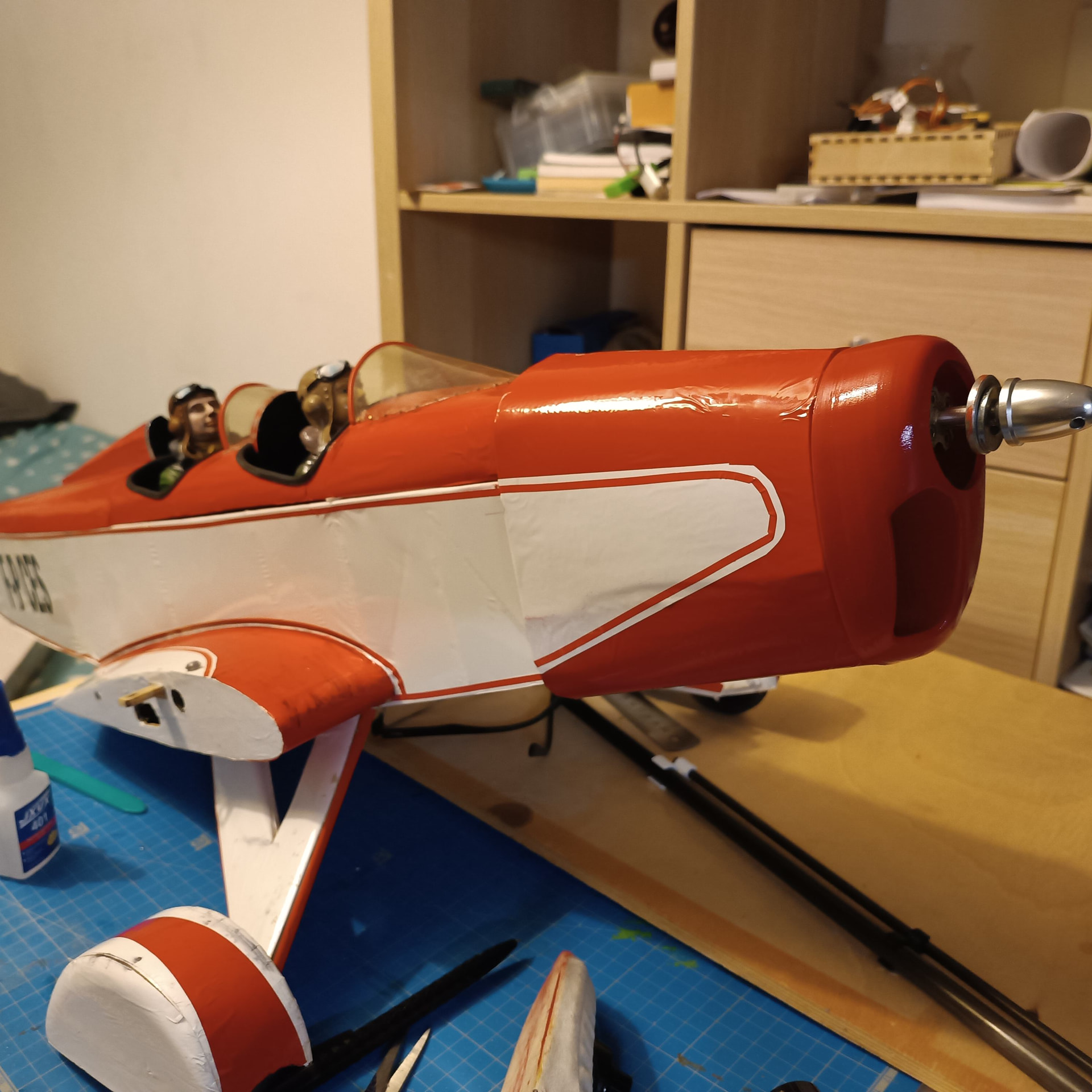

Le nouveau Mauboussin est né :
J’ai fait
3 couches de peinture sur le capot, mais comme ce nétait pas le même rouge.
Je suis reparti pour une couverture en oracover.
Il manque, l’hélice qui est en peinture.

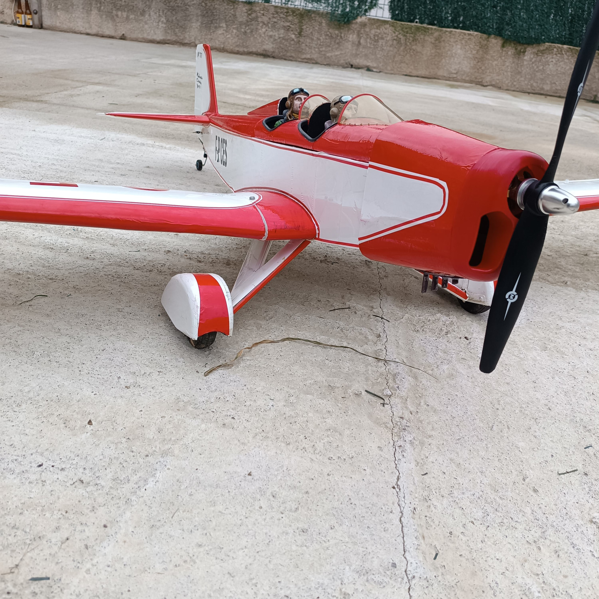

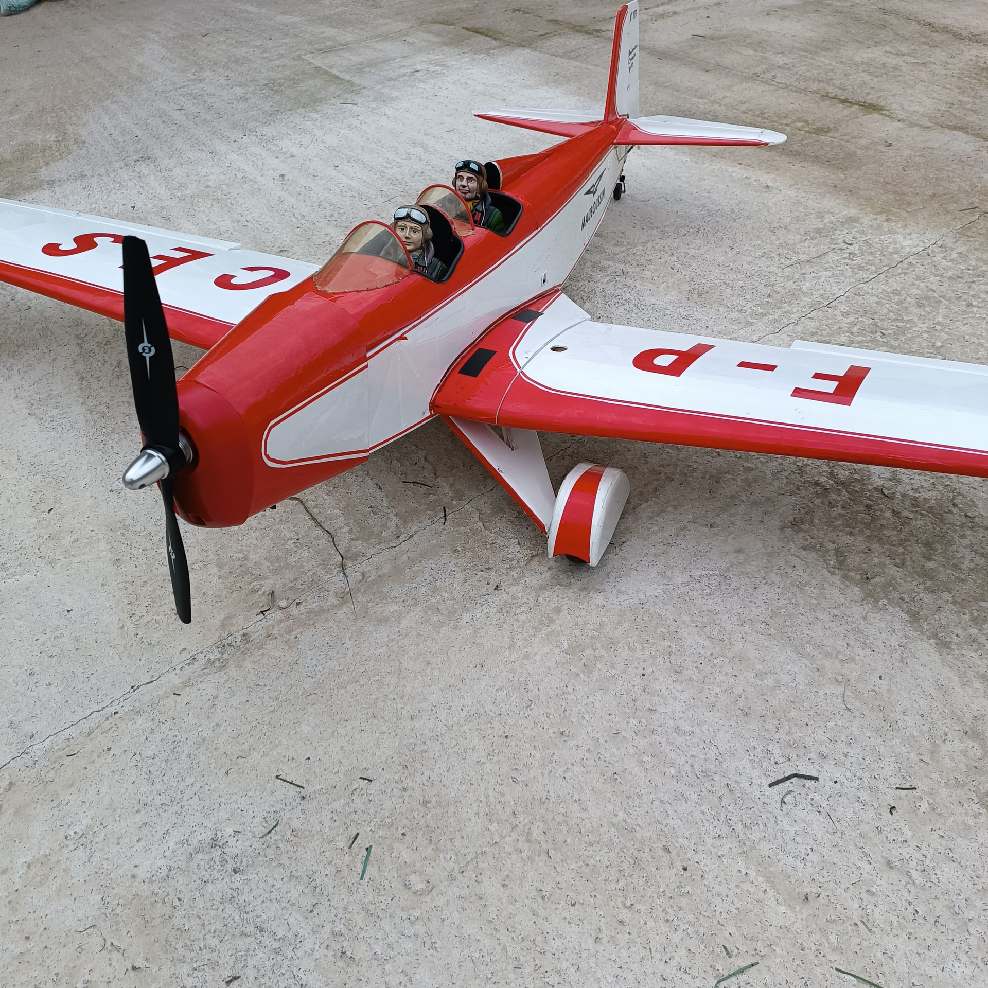

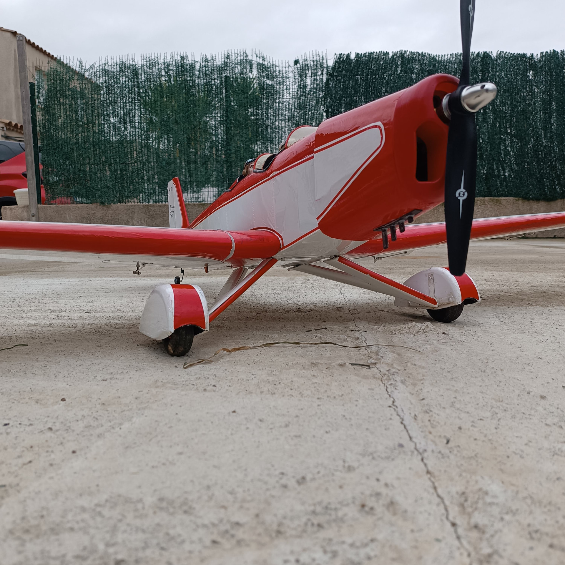

Dernière révision
Test de différentes hélices avec peson et watt-metre et là, surprise !
L’esc qui est en place, il coupe l’alimentation moteur au dessus de 40A (pour un 80A ça la fout mal.)
Allez re-démonte, trouve un esc. Fait le rentrer !
C’est bon, tout c’est relativement bien passé.
Après une heure de travail :
Contrôle de la fixation moteur because quelques vibrations. Resserage ok
Choisir une l’hélice, après différents essais,. Equilibrage de cette dernière.
Montage complet
Équilibrage des ailes
Contrôle et refixation de la casserole.
Fixation des câbles traînants.
Bref après 3h de vérification,
la bête est enfin prête !
Elle a de la gueule !
Espérons qu’elle se la casse pas :folded_hands:

Ah ! Il a d’la gueule ton bébé !
C’est ben vrai !
Il est plus beau qu’avant ! Cette hélice lui va très bien.
Bien joué Boss :+1:

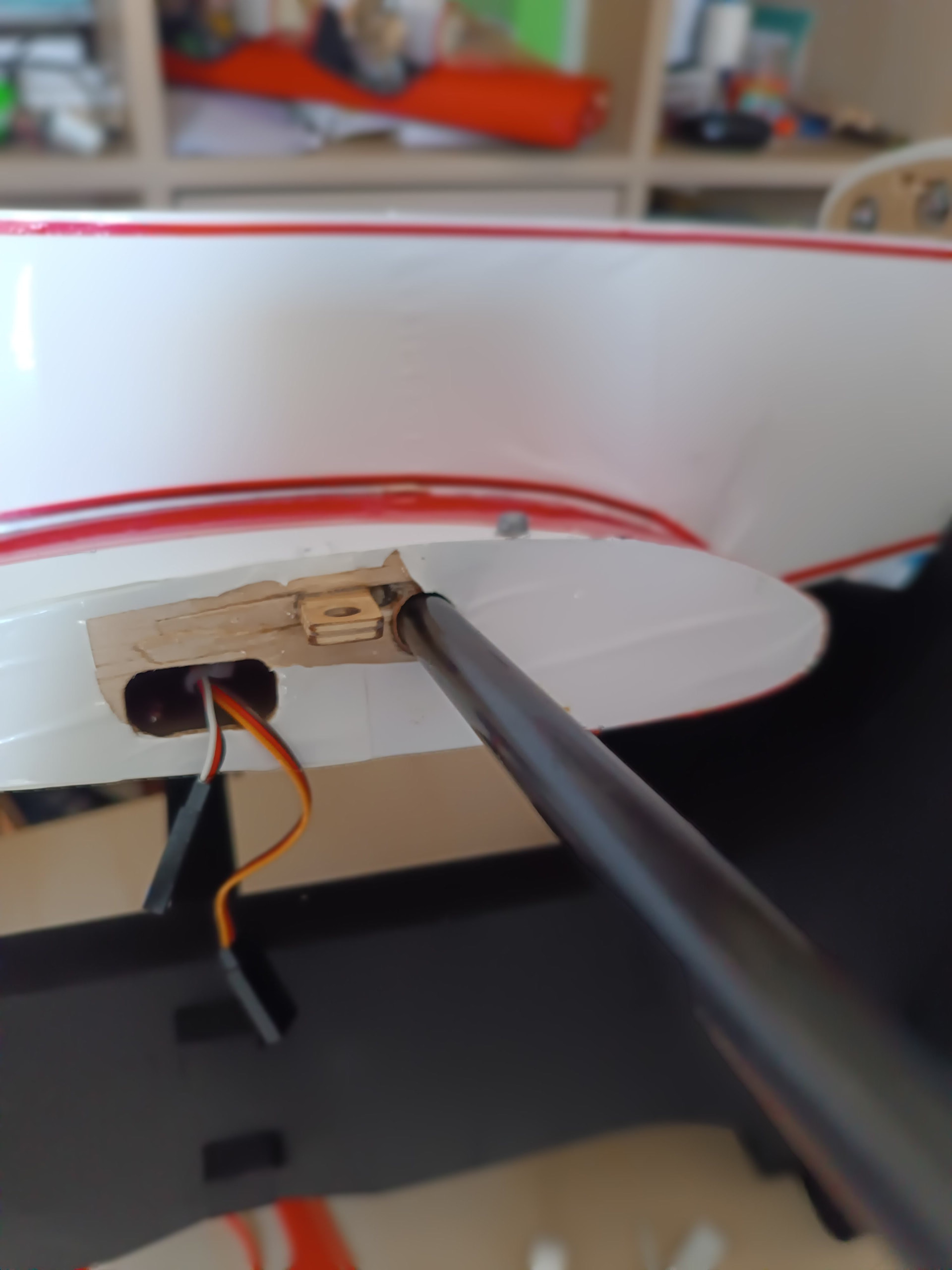

Je fais des trous
Je consolide
Je mets des renforts
Je rebouche
A suivre…

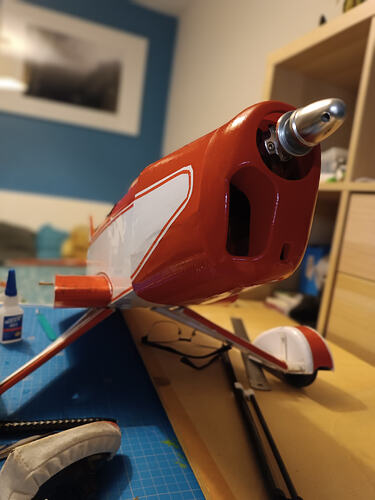

Le nez du capot, tu l’as fait en impression 3D ?
En effet, il ne semble pas parfaitement aligné avec l’arrière du capot, comme si cela faisait une sorte de renflement en bout. Je suis allé voir sur net des photos du grandeur, il me semble que le nez s’en vas en s’affinant. Ce sont possiblement les photos qui donnent cette impression, je ne sais pas.
Non tu as raison .
Je l’ai vu à la fin , beaucoup trop de boulot pour corriger les 2 ° d’erreur.
Boulot de conception ? ou pour le remonter ?
