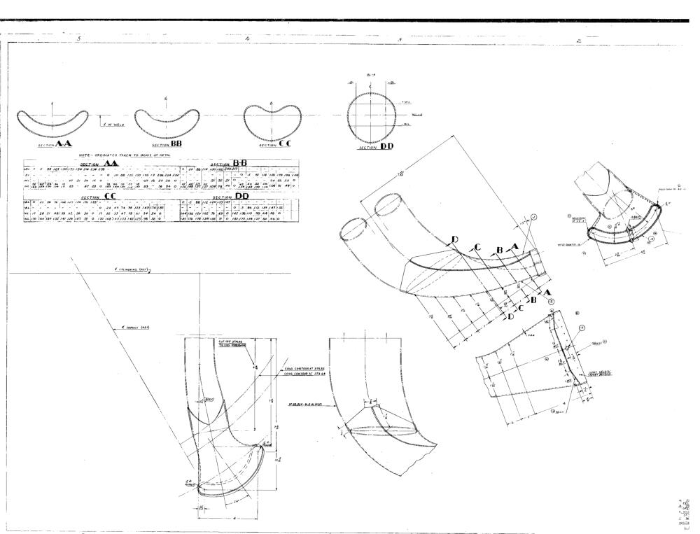

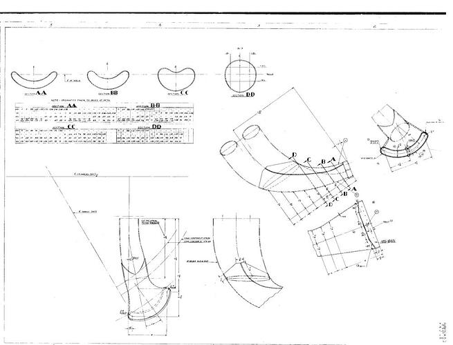

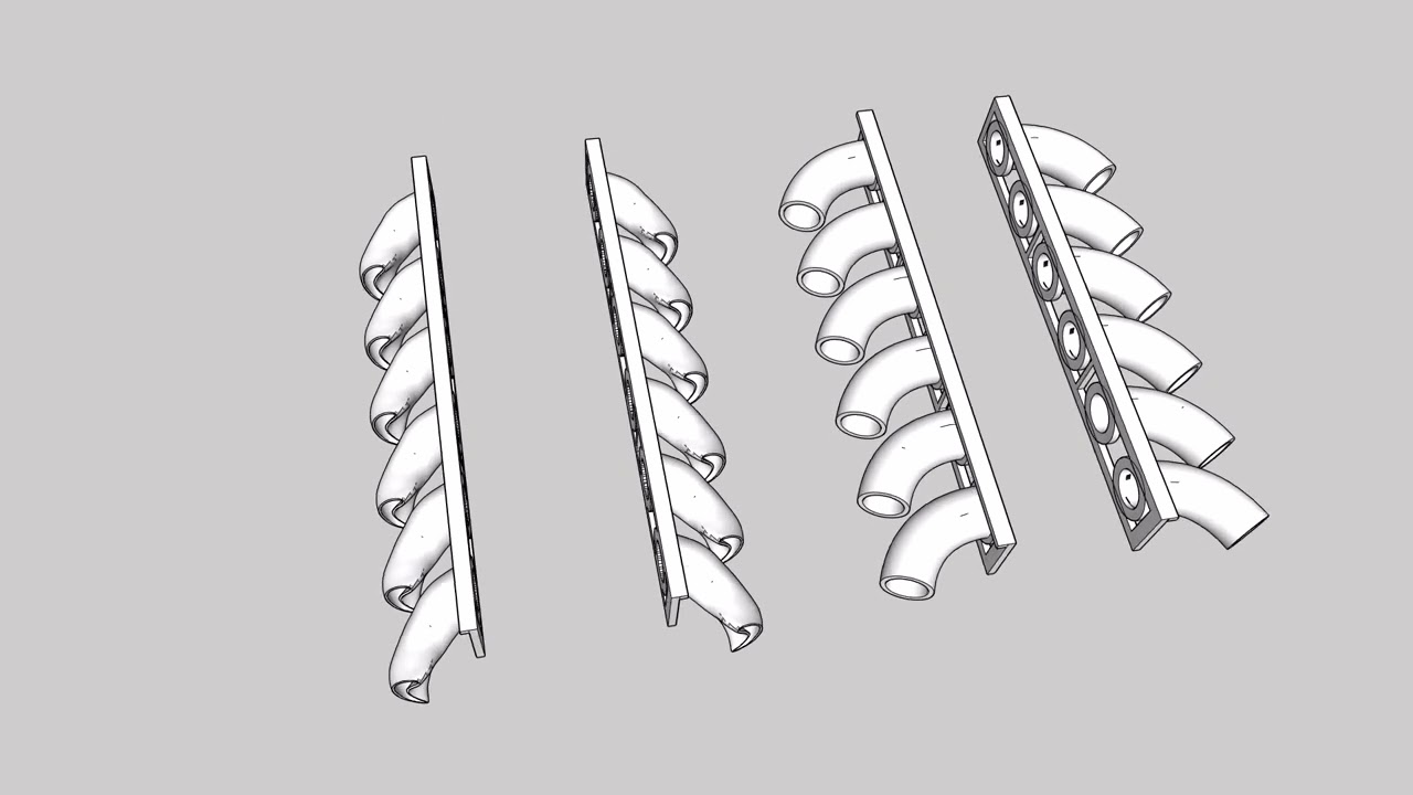

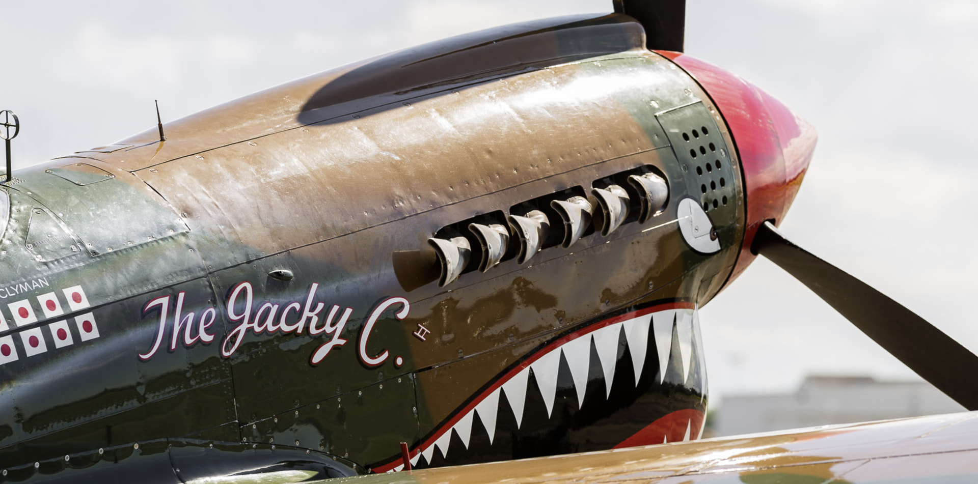

Elles sont pas mal, mais je trouve qu’elles dépasse pas mal. Je me suis permis de reprendre ton support et j’ai ajouté celles que j’ai modélisées à partir d’un dessin technique partagé par un Américain qui restaure un vrai P40. La pipe d’échappement est façonnée à partir de 4 sections (1 quasi ronde et 3 en forme un peu de haricot). Du coup, j’ai redessiné les profils des pipes d’ehappement sur SketchUp, j’ai fait un loft sur les arêtes et ensuite j’ai tout lissé et optimisé sur blender.
Voici une photo d’un P40 avec les pipes d’échappement. On vois bien le coté « tube écrasé » sur le bout.
Voici le fichier que j’ai repris et modélisé avec ton support. (a droite : ton fichier et a gauche le miens qui reprend ta base)

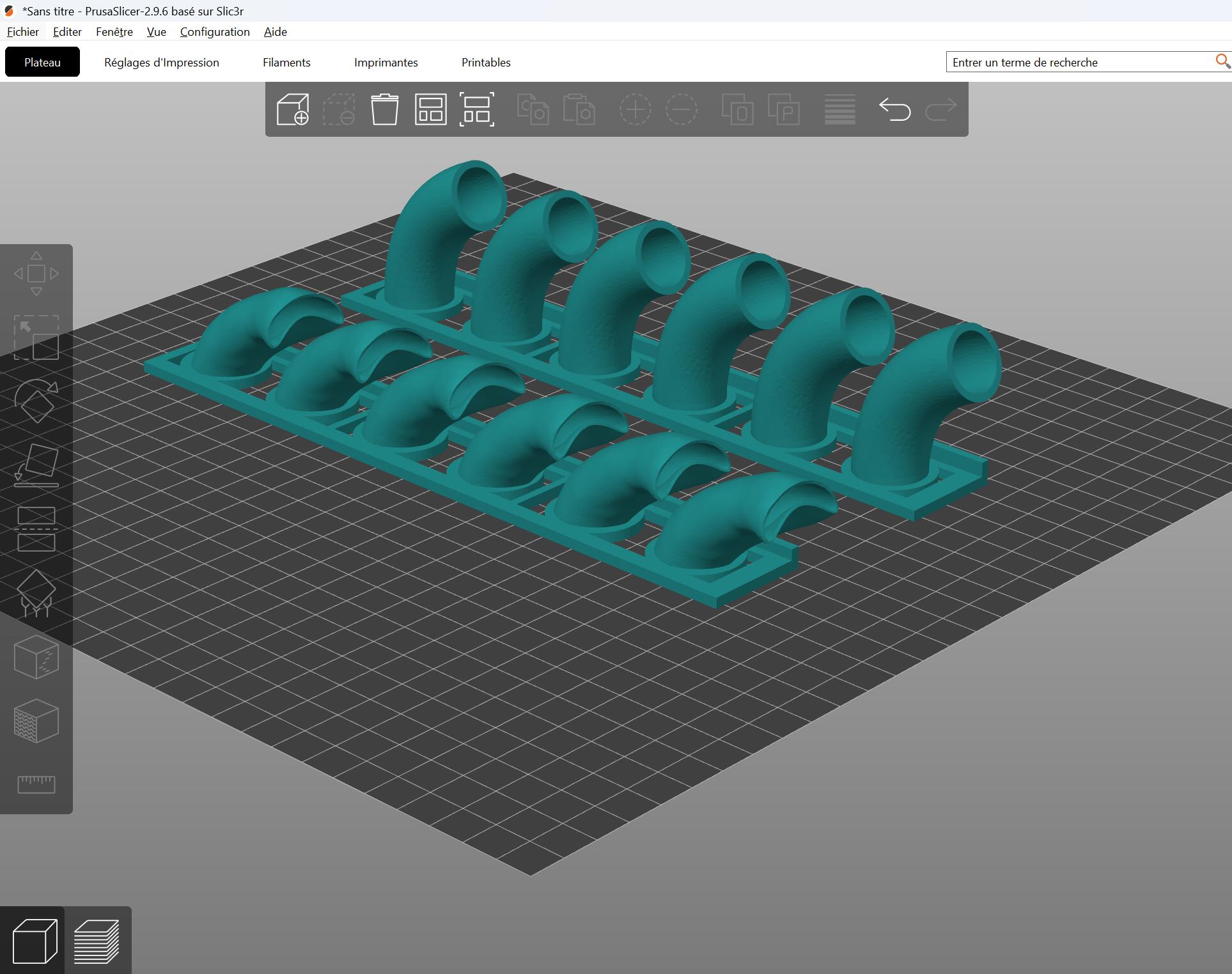

Je viens de réparer ma vielle imprimante Tevo Tornado. Je peux essayer d’imprimer ton fichier ou le mien si tu veux.
Ton fichier indique 5 heures 57 min d’impression pour une rampe d’échappement
Mon fichier un peu moins haut indique 4h 4min d’impression par rampe.
Je peux essayer. Tu me dis si tu veux que j’imprime ton fichier ou le mien qui devrai s’adapter à ton avion car j’ai repris exactement le même support.
J’espère que ma vielle Tornado va tenir le choc : pas d’écran tactile, un bon vieux nivelage à la main du plateau avec une feuille de papier, vitesse 80 mm/sec pour que ça imprime bien et pas de wifi…mais bon, elle en a vu d’autre. Je vais essayer :slight_smile: Tu me dis Bruno. Je suis a ton écoute… :slightly_smiling_face:

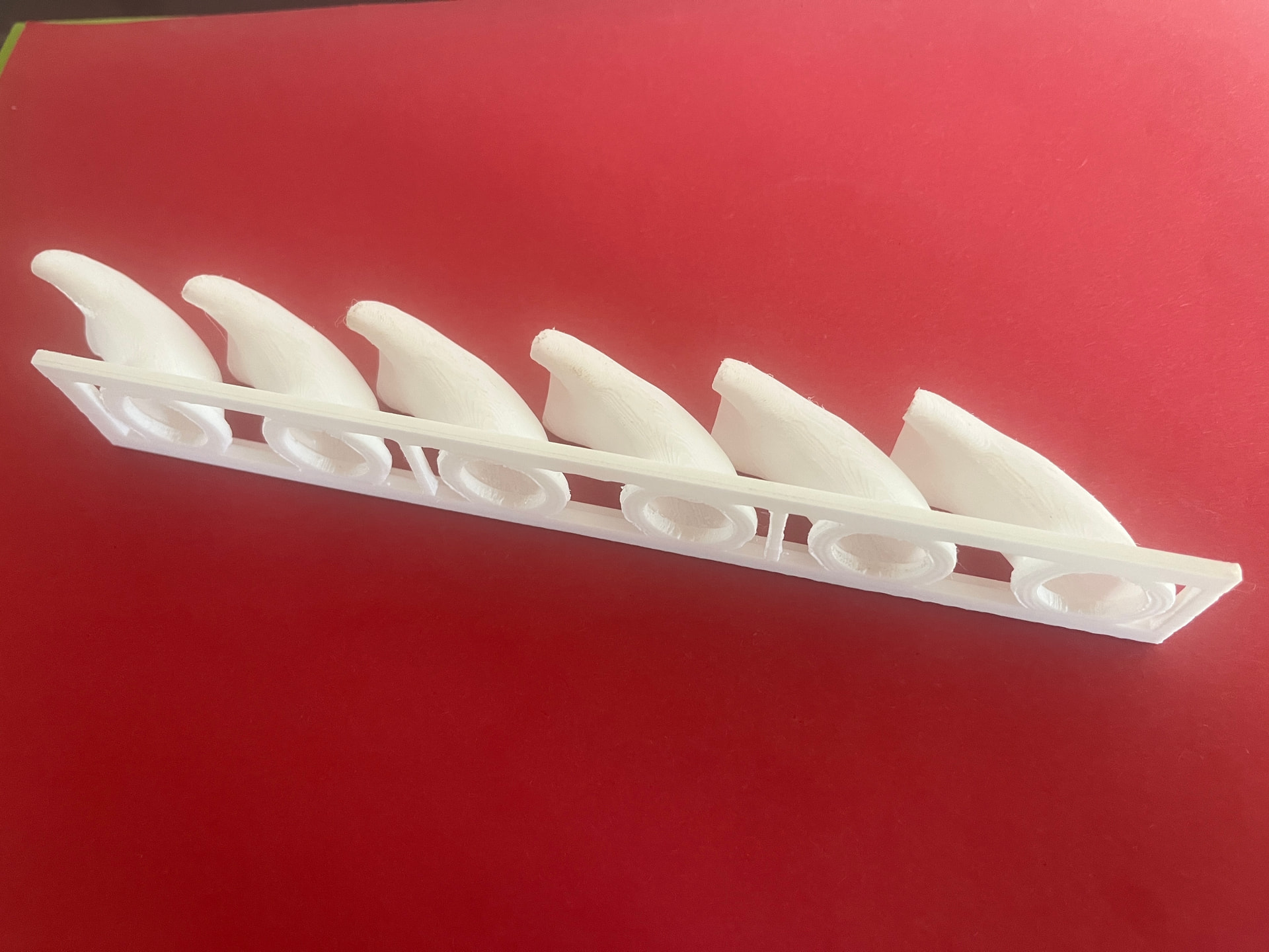

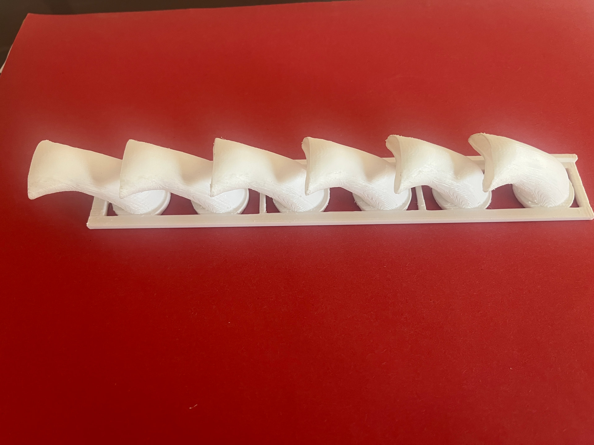

Salut Bruno,
J’ai pu imprimer une rampe d’échappement avec ton support pour ton P40. Je vais imprimer la seconde.
L’impression est correcte pour ume imprimante de 1ère génération. Il faudra cependant rattraper un peu les endroits (en bas) ou il y a eu les supports (mastic ployfila léger et ponçage coté supports). Pour le reste, c’est bon. La partie haute est bien imprimée et sur la partie du dessous, il y a quelques irrégularités mais pas méchantes.
Quand j’irais au terrain, je laisserais les 2 rampes dans le cabanon et tu pourra les récupérer quand tu veux sauf si tu souhaite que je te les donnent en personne.
Je peux aussi les imprimer en résine si tu veux

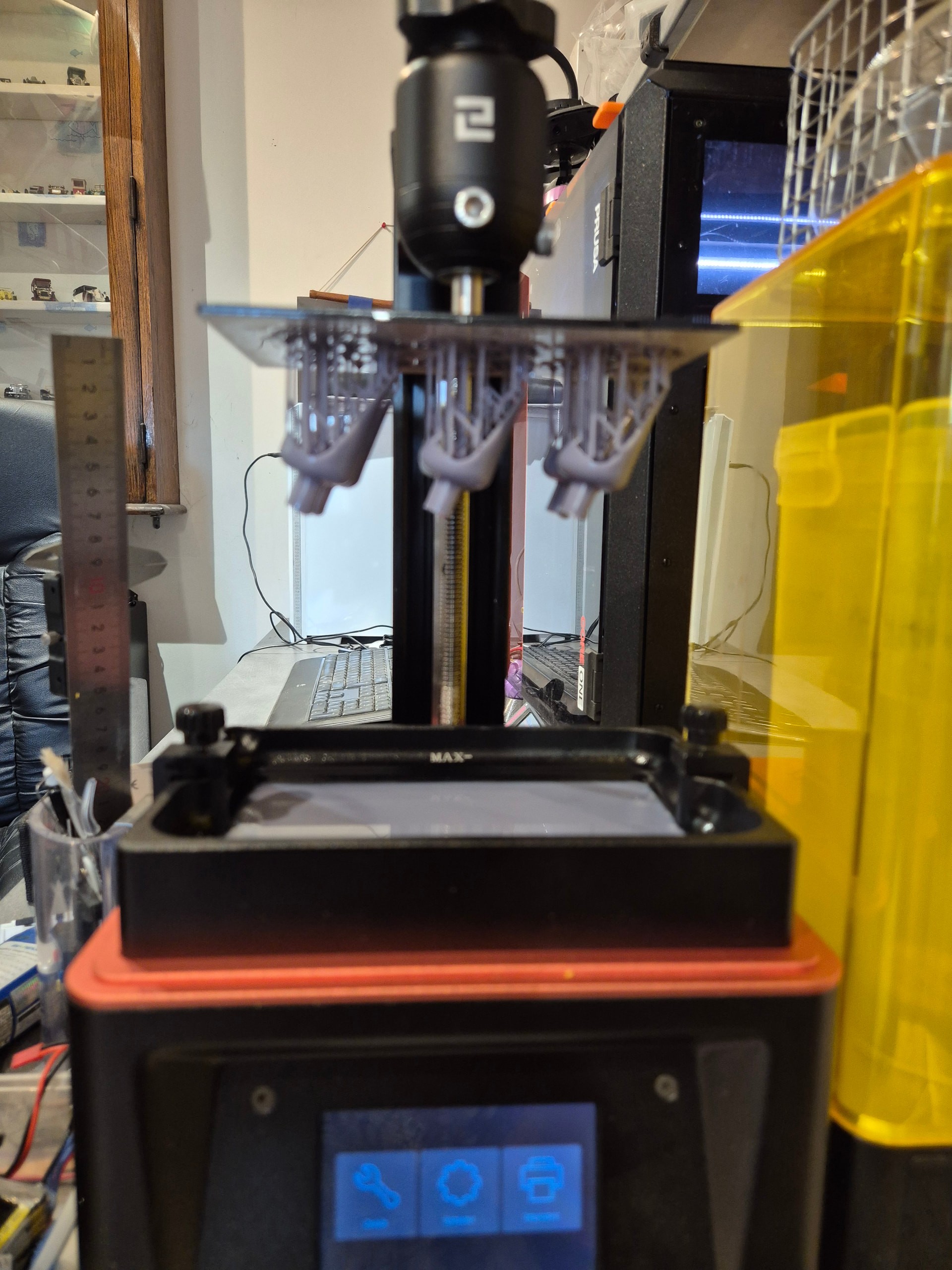

j’ai dessiné les mitrailleuses (enfin une il y en a six) c’est les même; Jeff peux tu me les imprimer en résine?
merci par avance
voila le fichier :
mitrailleuse P40bis.STL (223,5 Ko)
j’ai laissé un peu de matière pour l’adapter au profil de l’aile
merci et bonne journée

Impression canons en cours
C’est super!!! Je dirais même c’est canon!!!

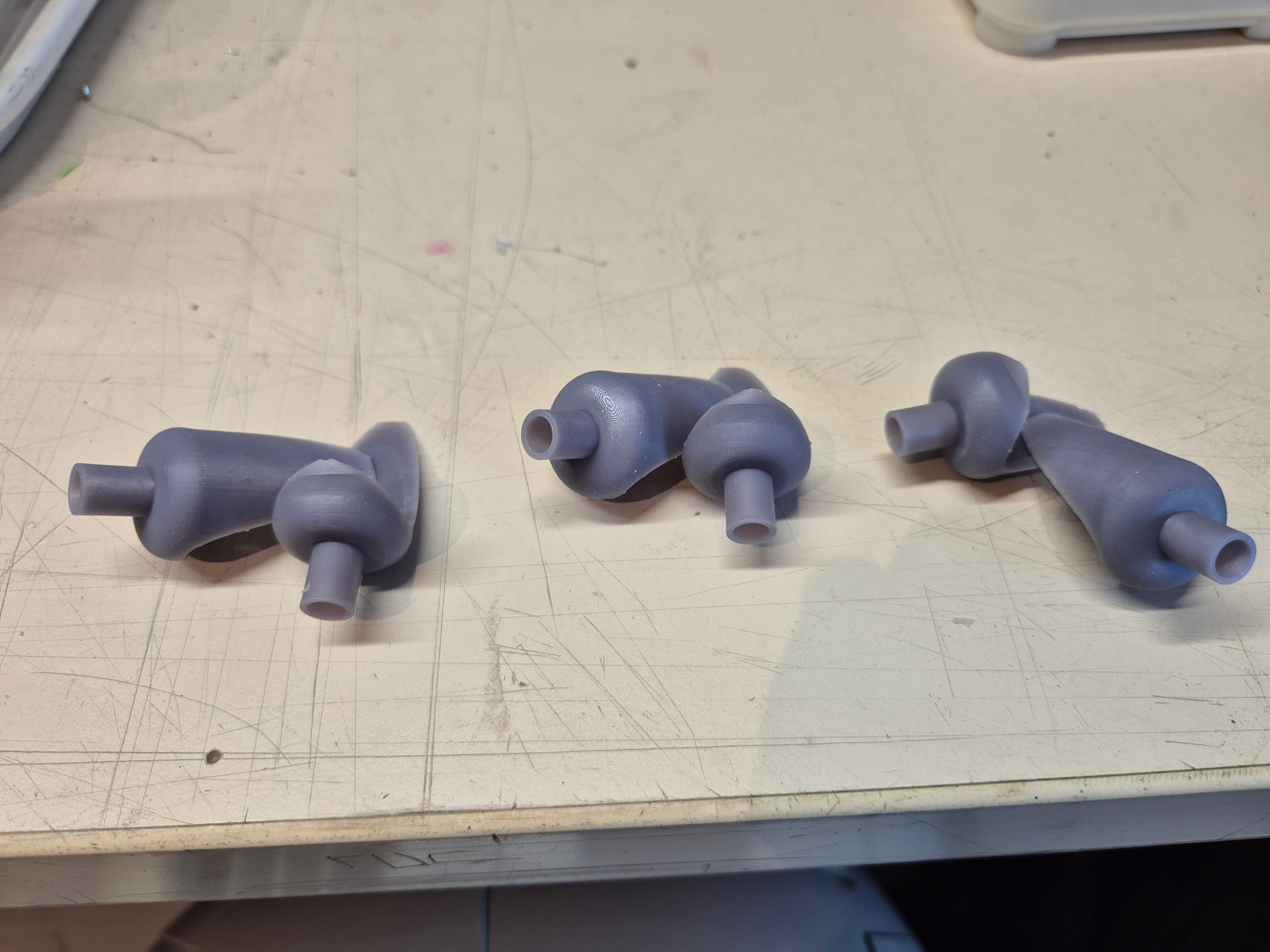

C’est imprimé

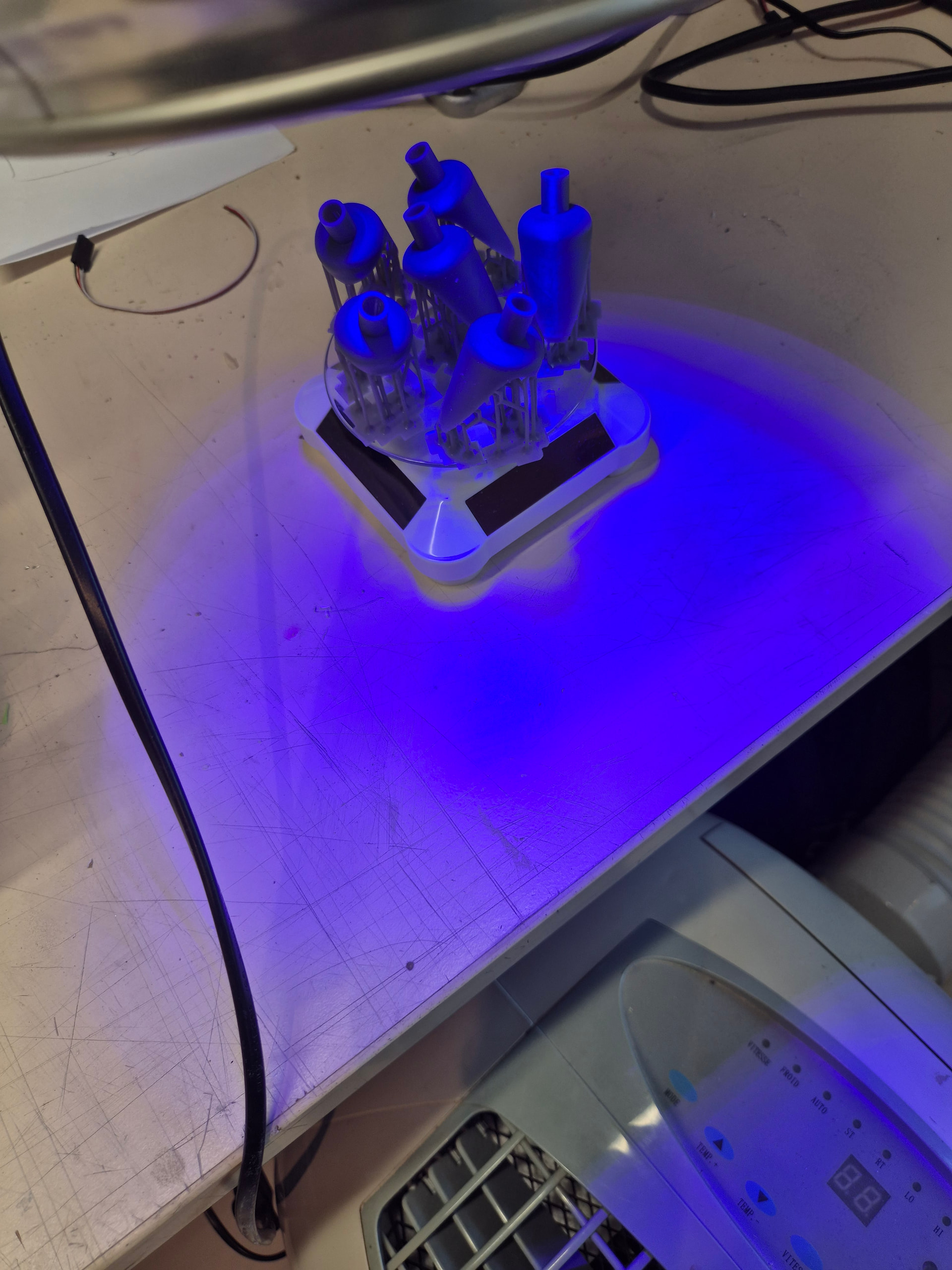

cuisson aux UV 20min
Super merci Jeff dit moi pour ma participation
